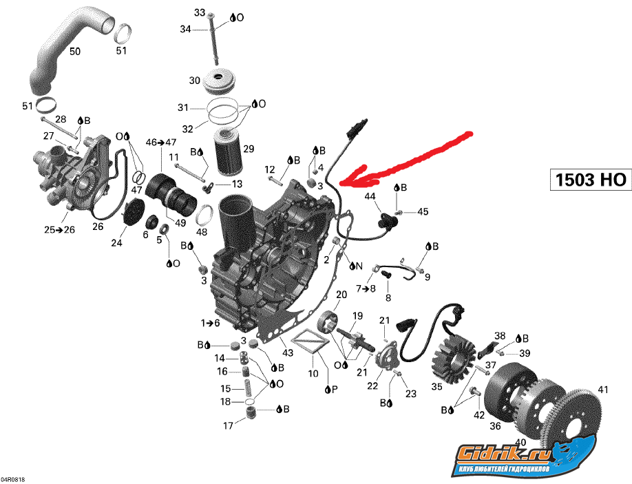

Сообщения: 704
Имя: алексей
Откуда: гельс
Поблагодарили: 16 раз
после косоруких официалов пару раз пропловлялся вот этот провод об глушак
convert22.png [ 124.1 КБ | 12194 просмотра ]
В район масляного фильтра..... Завтра посмотрю.

Техника: Rxp 255
Оказалось все печальней. Выкрутили датчик, он в медных опилках( магнитный) Сорвало болт с маховика. Им размолотило катушку. В итоге предварительно замена катушки + прокладка+ жидкости. За сколько можно катушку Бу взять? Похожа она на деталь под номером 35.
