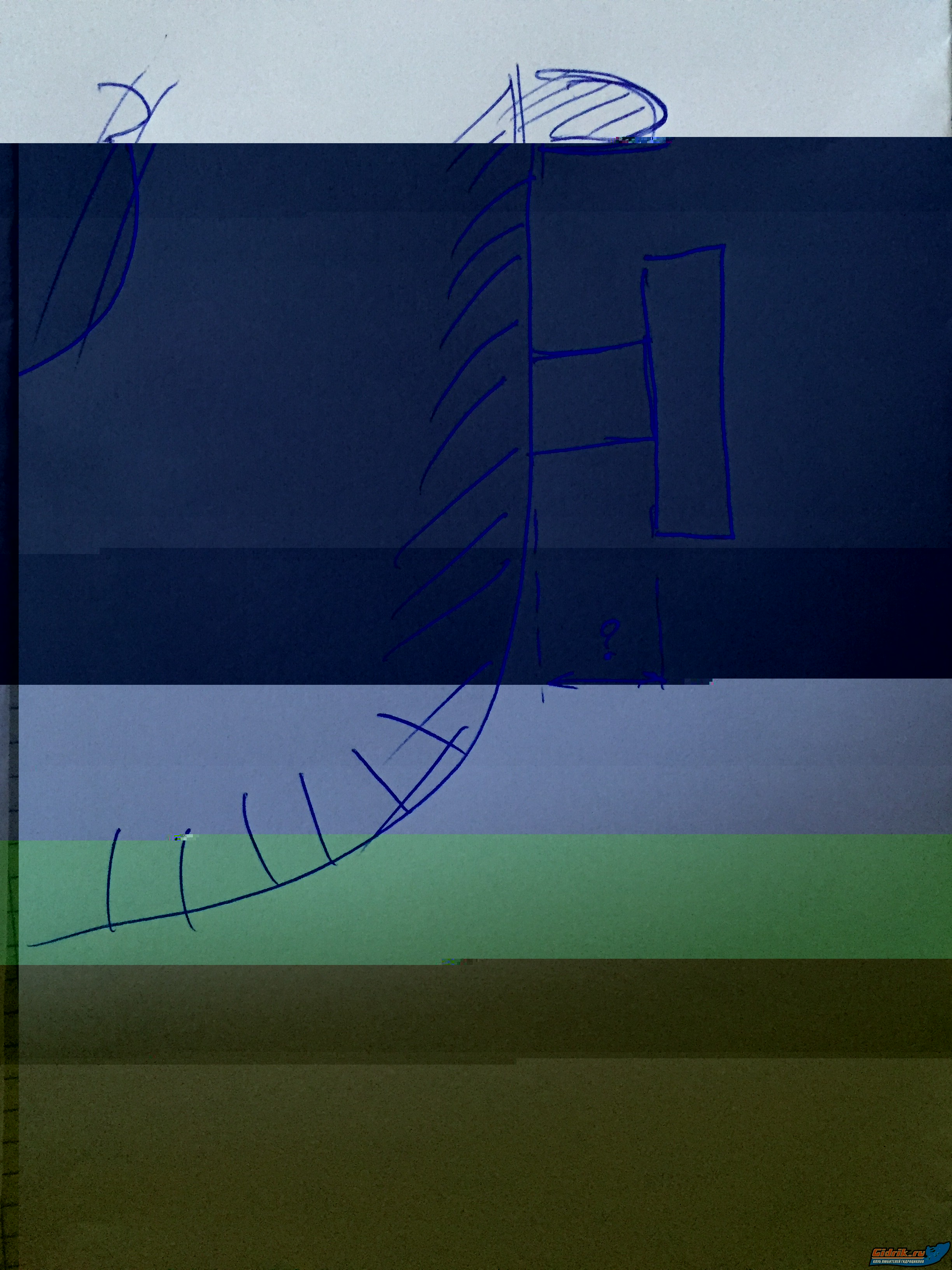

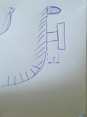

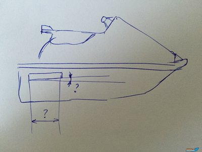

Я думаю, он имеет в виду плоскость, которой внутренняя часть спонсона будет прилегать к корпусу гидроцикла.
Эта поверхность у нас все равно разная будет. Её будем подгонять сами. Что желательно там померять - это её длина, угол атаки, или угол, под которым нижняя кромка внутренней части установлена к горизонту (разумеется примерно) и толщина (то есть насколько внутреняя часть спонсона отодвигает внешнюю часть от корпуса) ,?
IMG_4637.JPG [ 1.31 МБ | 9659 просмотров ]
IMG_4638.JPG [ 1.28 МБ | 9659 просмотров ]

а что касается формы прилегания к корпусу гидроцикла - то её можно просто скопировать с моего родного спонсона.
