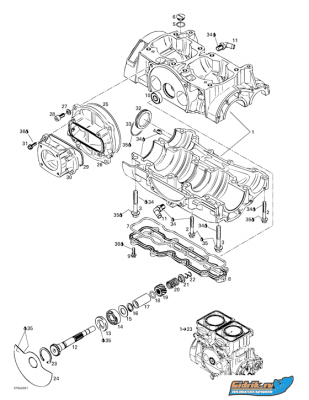

дай номер сальника,или покажи на схеме какой нужен.
Автор:  Арико [ 28 май 2018, 18:18 ]
Заголовок сообщения:  Re: Посоветуйте решить проблему с GSX RFI 99г
420930580
позиция 13

Автор:  сарган [ 28 май 2018, 23:05 ]
демонтируй крышку номер 26 (не снимая двигателя) сними стопор. там все просто.только этот сальник мне кажется не напрягается

Автор:  igor sea-doo [ 29 май 2018, 09:13 ]
Арико писал(а):
Повторюсь. Диагноз поставлен официалами brp. Нет оснований гадать. Хочу проверить.
P.s. для замены сальника клапана действительно нужно демонтировать и разбирать весь двигатель?
есть и сальник и подшипник.(ориг).меняется легко при наличии сьемника вообще быстро.за одно проверьте валик на биение дабы шестерня осталась живой.для удобства мотор можно открутить с подушек и повернуть мотор. :)
