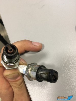

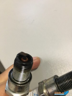

Добрый день. Купил на днях себе BRP с двигателем rotax 787 карбюраторный. Первый выезд был отличным катались около 2х часов максимальные обороты 6900 был. После этого приехали на второй выезд, но началась проблема после первого запуска обороты максимальные потихонечку начали угасать и в итоге максимум стало 3500 об/мин. Глушишь заводишь, газ в максимум едет буквально 10 секунд на максимальных оборотах и всё, опять 3500. Опять глушишь, опять газ в пол выдает на 10 секунд 6800 об и опять в 3500 об/мин. Что делали: Замерили компрессию - в двух цилиндрах 10,5 атм., заменили свечи на новые NGK по маркировке. Заменили датчик температуры (который сверху на голове) но он видимо отвечает только за лампочку перегрева. Проверили давление воды на охлаждение, давление хорошее везде, клапана на выпуске почистили, были грязные. Далее почистили карбюраторы и настроили на номинальное значение. Выехали на воду, запустили минуты 2 он отлично ехал с оборотами 7100 и потом опять максимальные обороты начали потихонечку снижаться, сначала до 6000, через пару минут до 5000 об, через минут пять вновь до 3500 об и всё. Ребят подскажите куда капнуть. Но вот на всякий случай напоминаю, если в этот момент его заглушить и завести, то он опять секунд пять дает развить обороты. Заранее спасибо.

прокатнись на высоких оборотах минут 10 и сразу выкрути свечи, потом с фото сюда. придумаем что-нибудь

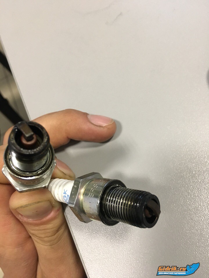

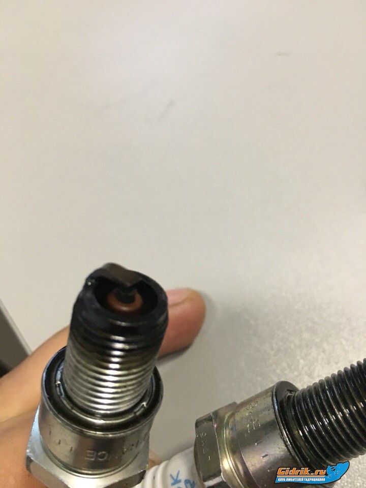

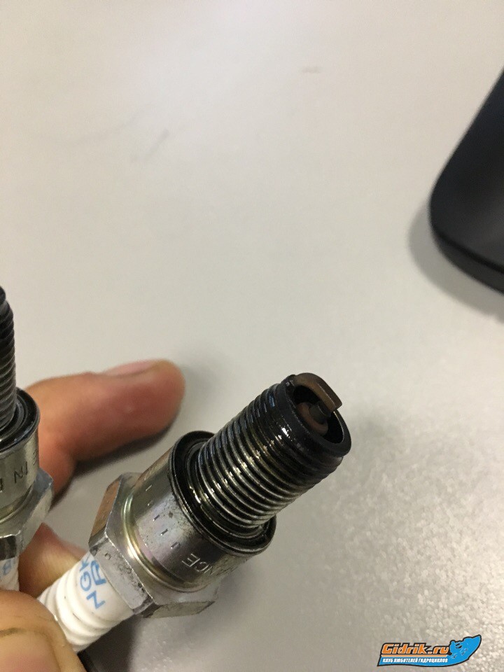

Так, вчера слил полностью топливо с бака, залил новое. Топливный фильтр прочистил и посмотрел резинку, всё там хорошо. Сегодня спустил на воду. Минут 10 катался всё было отлично, потом опять потихоньку стали обороты уменьшаться до 3500 об. Я попробовал чуть чуть вытащить подсос, он захлох. После этого завел, газ в пол, резкий выстрел из выхлопной трубы и он попер. Катался потом минут 20 точно, всё отлично. Двигатель теплый не горячий. И вот что еще заметил, верхний шланг который идет на клапан выхлопа дырявый и перемотан изолентой. Вчера я его перемотал, но спасибо, pdi@list.ru сейчас ниму клапан, посмотрю на него, почищу и шланг поменяю тогда) Завтра опять на тест поеду, отпишусь. П.С. заодно решил выкачать масло старое и залить новое MOTUL. Фото свечей в приложении
