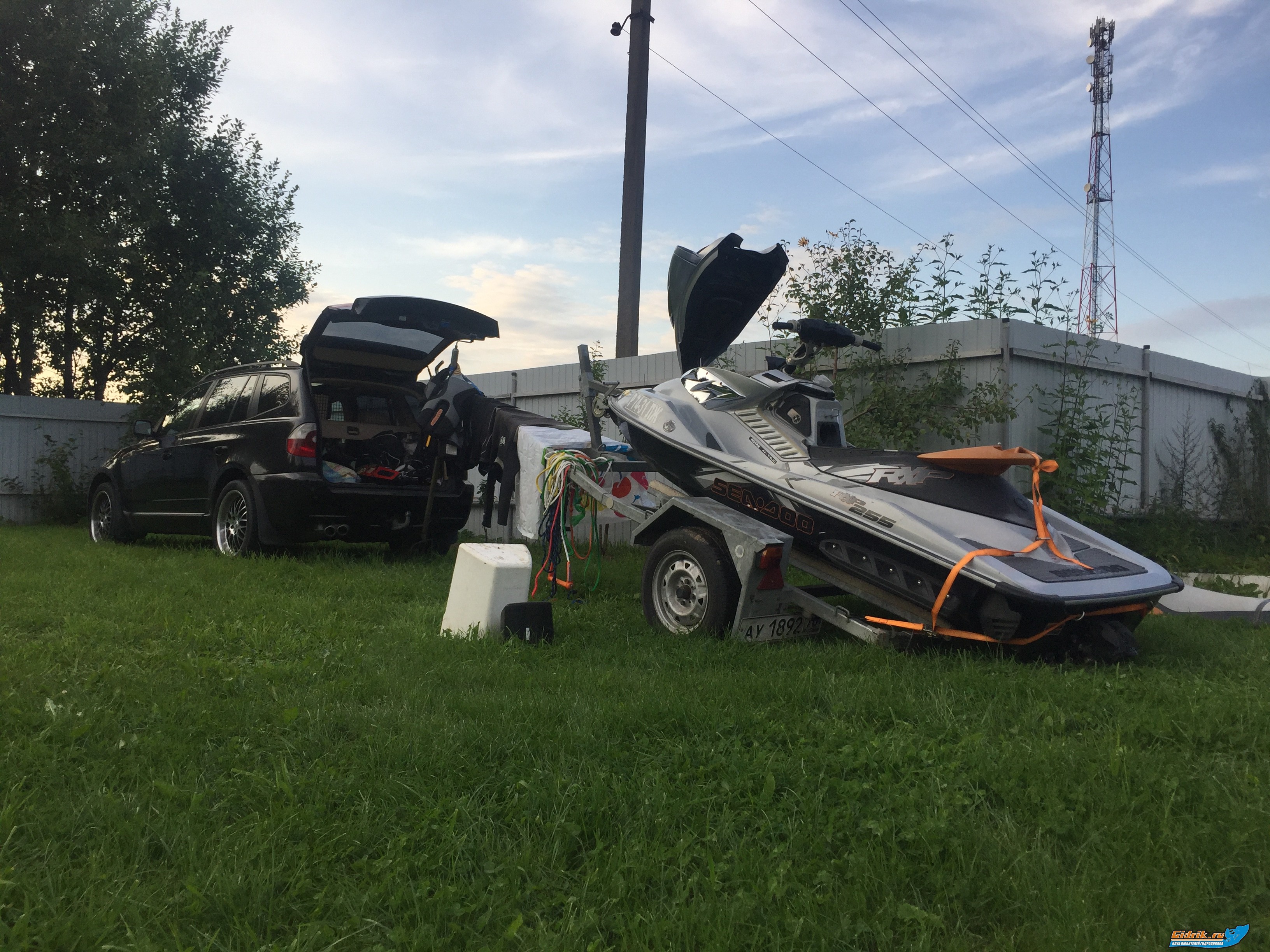

Зарегистрирован: 23 июл 2018, 23:33
Сообщения: 63
Имя: Denis
Техника: RXP 255
Откуда: Санкт-Петербург
На просушке после сегодняшних покатушек) Сегодня заметил что немного пропала тяга и максималка упала до 99 км/ч при 8100 оборотов. Запароли видимо мои любимые друзья кольцо импеллера по песочку((( Других вариантов я не вижу. Может ещё что то на это влиять???
