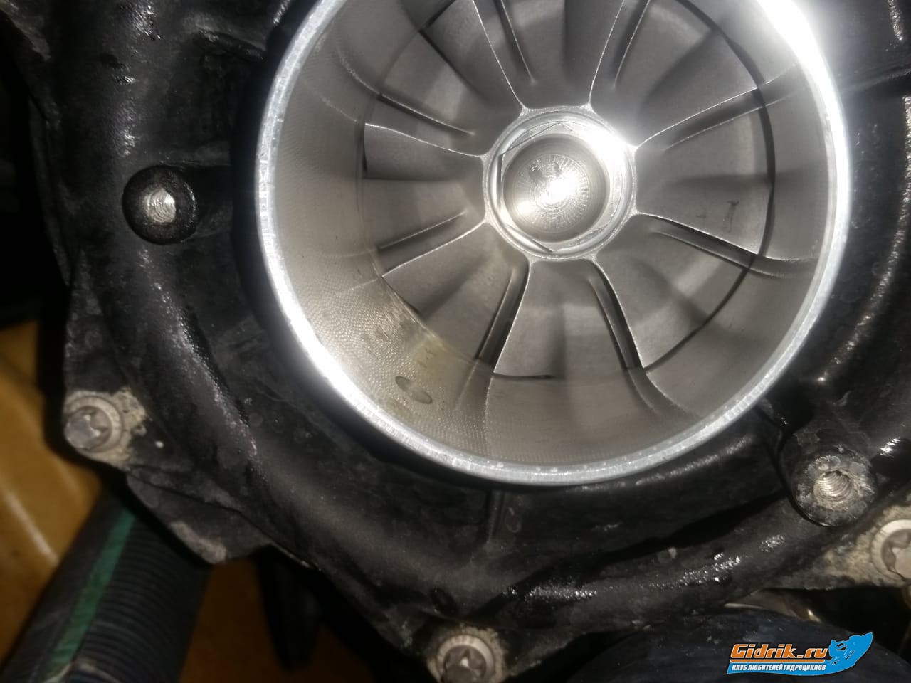

День добрый!Помогите советом,в чем причина и как не повторить!Sea doo Rxp 260 rs
Пробег 36 часов.Компрессор в идеале!Зубы все в масло насосе и фильтре!Кто сталкивался,кто что посоветует!

Автор:  Raider [ 10 ноя 2018, 08:07 ]
Заголовок сообщения:  Re: Rxp 260 rs на венце привода компрессора срезало зубы
правда 36 часов?
какой то башмак не родной стоит...

Компрессор не может быть цел если маховик без зубов, шестерня на компрессоре крепче чем маховик.

Мне что то подсказывает..что компрессор уже поменян.

На 36 часах турбина выглядит как то печально , места под болты с торэксами - краска вся куда то делась .

Если вода соленая и раньше краска облазит, а если не опреснять то вообще ...

да полюбасу мотанный и турбина разсыпалась. и за 36 часов в рассоле турбина не облезет. и крышка нагнетателя с rxt с резьбой белой

Том то и соль,что еще парочку таких же стоят!Со смотанными пробегами,а тут состояние нового!Ручки,сидушка,подножки,техника не готовилась для продажи,судьба тяжелая у нее,перевертышь!Прицеп оторвался!Поэтому пробег может быть реальным!
Ладно с этим,другие! Один 170 мч другой 86 мч,и такой же диагноз!
