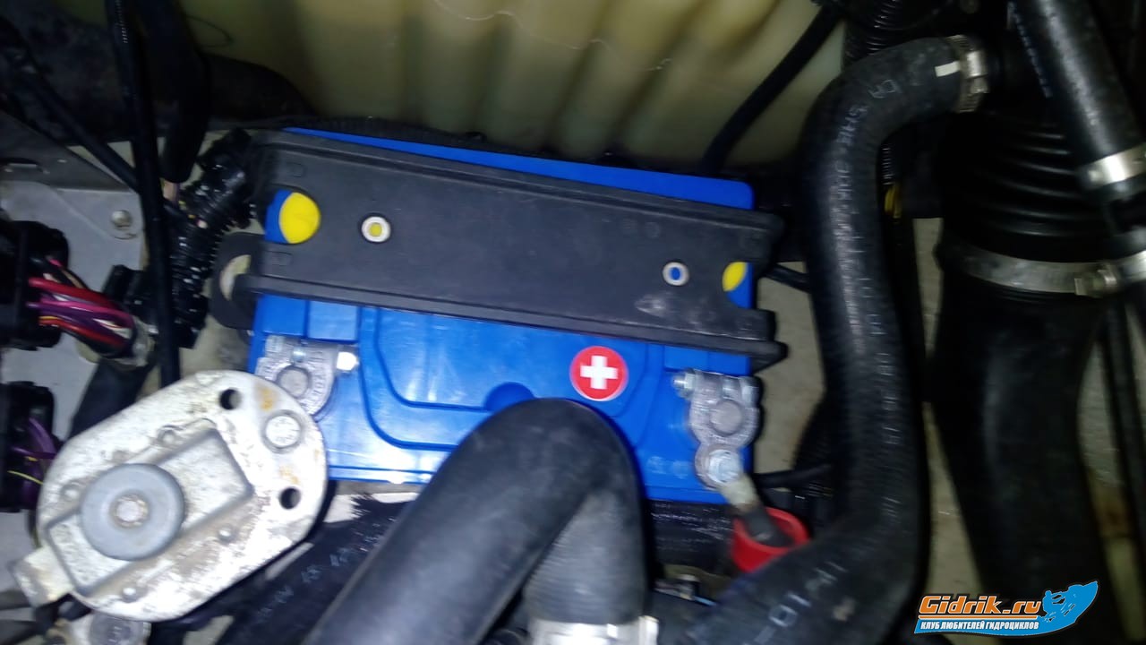

Я в GTX подобрал в размер тюменский 40а/ч, стоит всего3т.р.Крутит отлично.
А недозаряжаться такой акб не будет? Крутить то он будет отлично. Да и акб с пластинами которые могут осыпаться я бы не советовал ставить на такую технику, как и на квадр.
Дозаряжаю в боксе(за пол сезона зарядку не берет еще).до этого тоже стояли акб кислотные, кстати на ямахах один 5 сезонов отслужил 42а/ч.Не думаю что гелиевый прослужит дольше.Как относишся к акб так он и служит(да и вся техника),если поставил и забил на него, пока крутить не перестанет, то и хватит на сезон.
