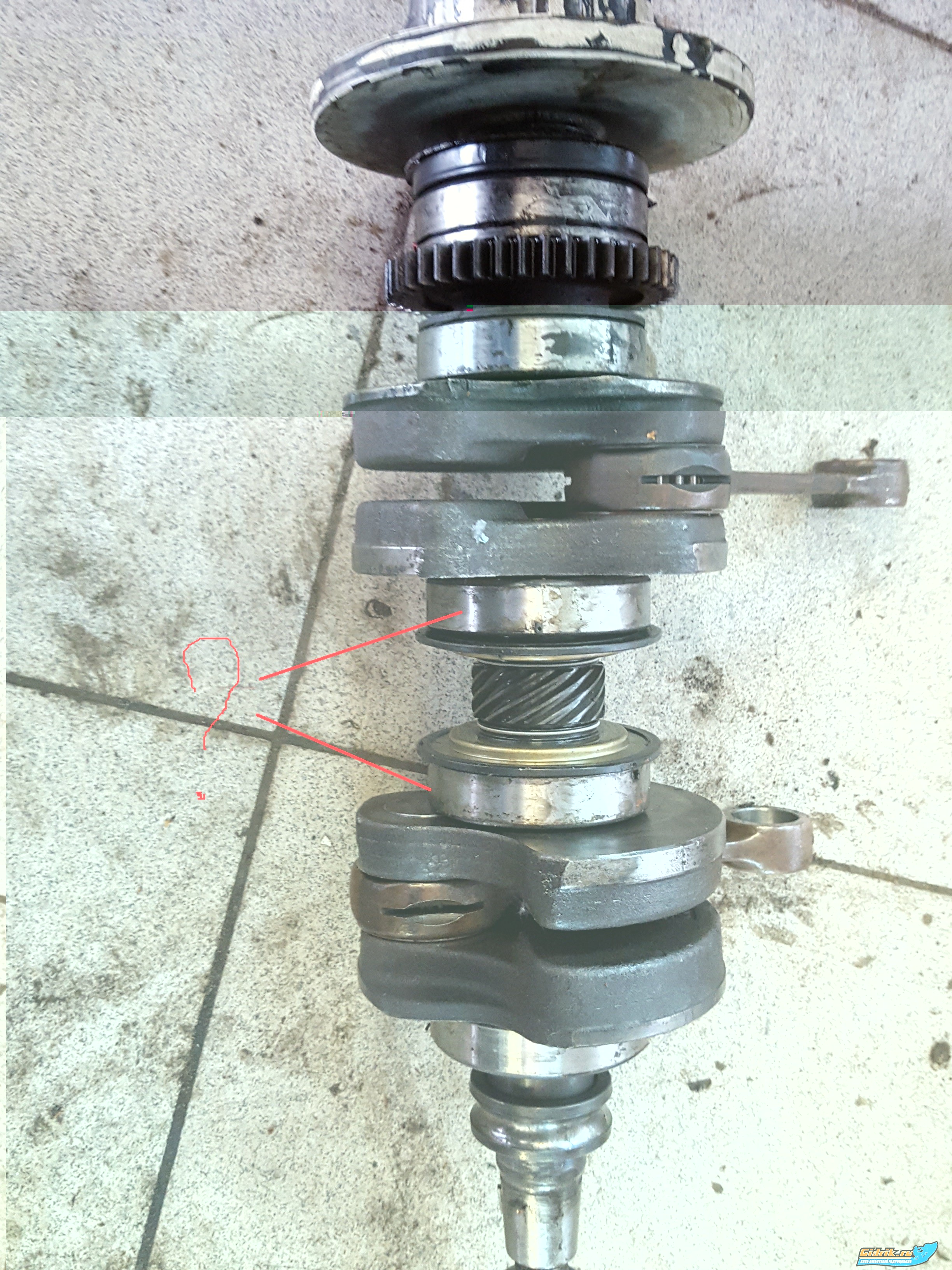

Добрый день, нуждаюсь в подсказке)
1. Как открутить муфту, фото приложил)
2. Подскажите артикулы аналогов всех подшипников, и вообще есть ли смысл ставить хорошие аналоги) О советских речи не идёт
3. Средние подшипники кто меняет и у кого есть хорошая репутация?

Легче спецу отдать,потом не отбалансируешь. Дороже будет
СообщениеДобавлено: 25 май 2016, 09:18
средние подшипники самому не поменять,если нет преса и центров.колено рабирать нужно.

Средние в более менее состоянии) А вот крайние, уже до меня их меняли на какие то советские. В итоге конченные полностью.
Сами занимаемся запчастями, вот бы номерки (артикулы) подшипников.
Если надумаю средние менять, то я так понял можно к igor sea-doo обратиться?) хороший специалист?
И стоит самый главный вопрос 1. Как открутить муфту, фото приложил)

Гидр какой? Год?
А так для 787: 420 832 573 и 290 932 579

Кто на шатуны подбирал нижние подшипники?
Тип-код есть?

22.263318 (95-04)года.end bearing
СообщениеДобавлено: 19 авг 2019, 16:30
написано , что для sea-Doo 720.
СообщениеДобавлено: 19 авг 2019, 16:33
точно.на 787 сброшу..
