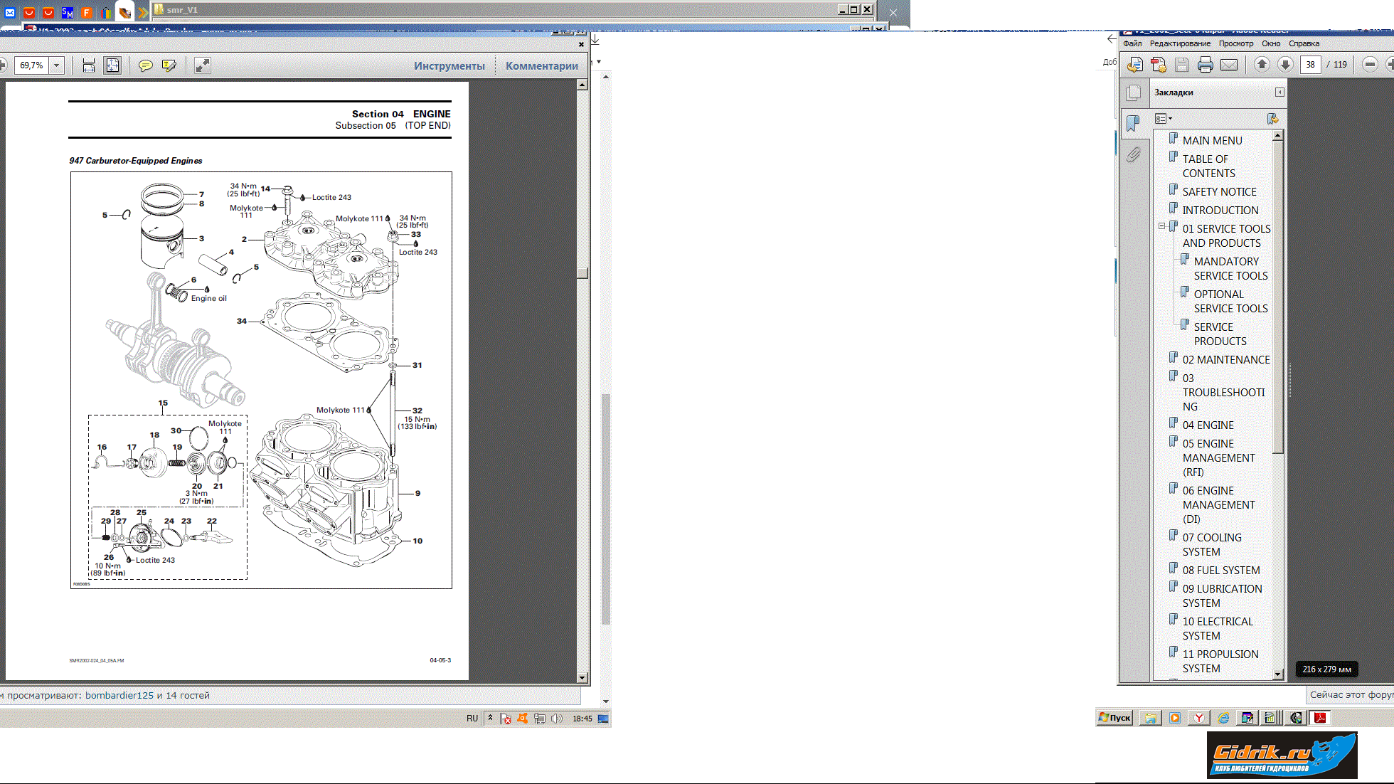

Друзья, поделитесь мануалом по ремонту на 951 ( XP Lim 1999 ). Не могу найти. Во всех мануалах 787, 717, 947... а 951 нет!

1. Моменты затяжек болтов и шпилек на головке. (на 787,717,947 разные моменты - от 24 до 40).

947 и 951 это один и тот же мотор
СообщениеДобавлено: 12 май 2020, 11:47
Сообщения: 756
Имя: Руслан
Поблагодарили: 10 раз
моменты
947 верх.gif [ 300.44 КБ | 5737 просмотров ]
