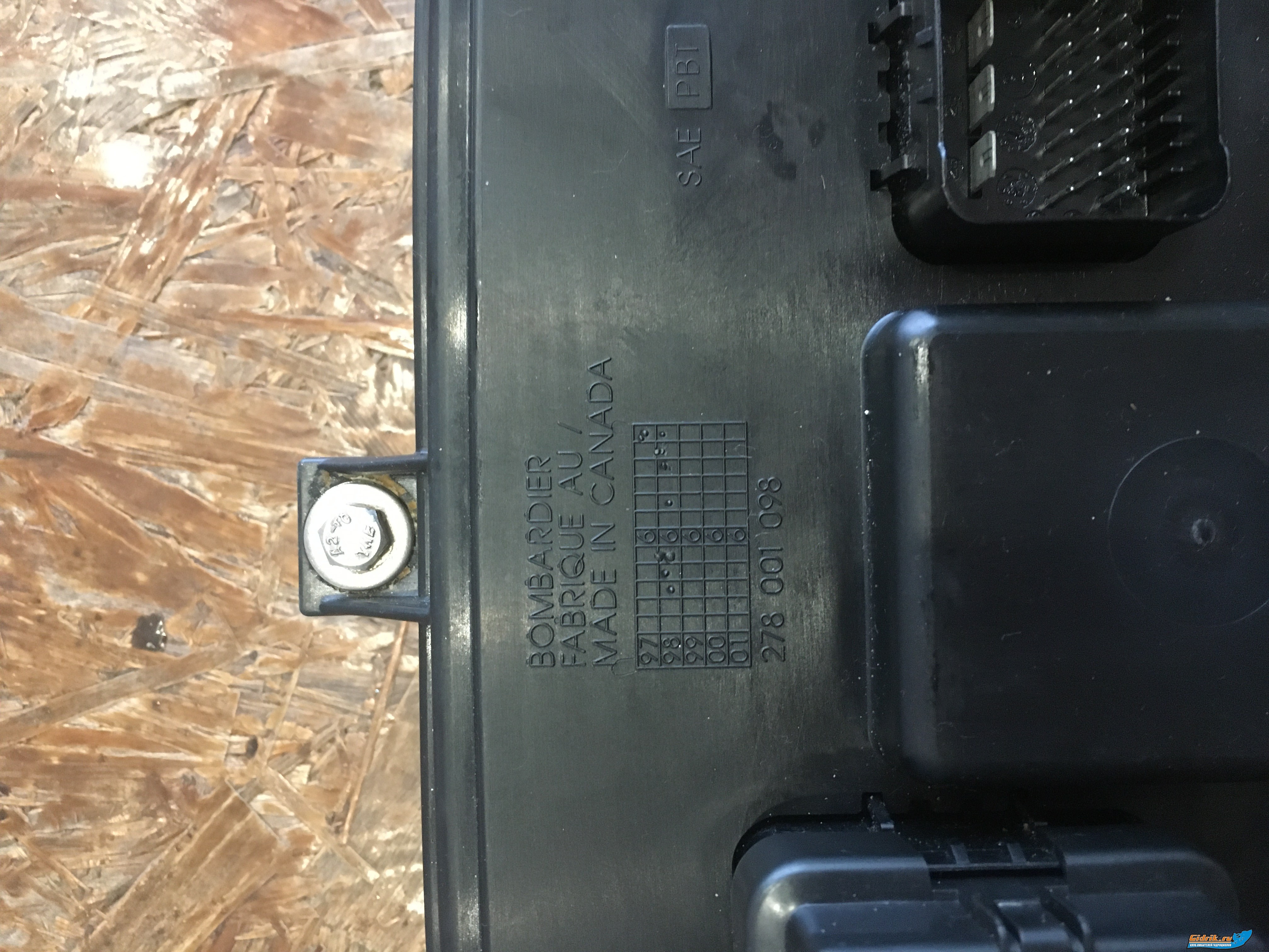

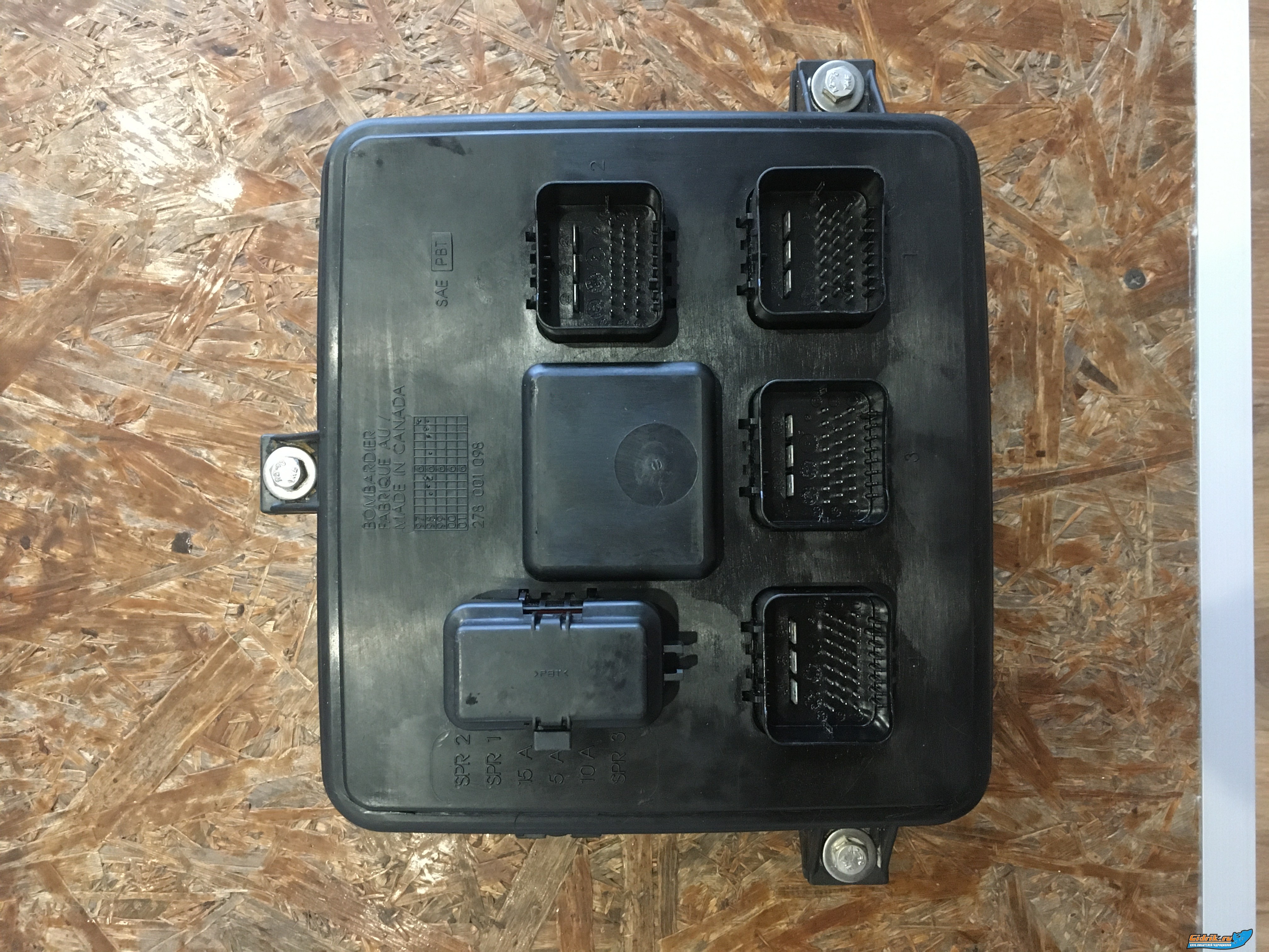

Приветствую всех, принимайте новенького, имя моё Роман. Нужна помощь. Гидроцикл GSX RFI 787 мотор 2001 года. Привезли по знакомству на ремонт мотора. Лил сальник золотника, все дно было залито маслом, начал подгорать поршень.Все поменяли, почистили. Собрали. Вставляю ключ, следует одиночный длинный сигнал, в это же время включается инфоцентр и тут же гаснет. Бензонасос слышно что накачивает и замолкает. При нажатии на СТАРТ-СТОП опять же выдает длинный сигнал, включается инфоцентр и тут же гаснет. Без ключа приборы включаются, VTS работает (жужжит, на панели положение отображается). АКБ 12,7 вольт. второй тоже. С ключем от своего гидра та же история. Посоветовали 5 раз без ключа нажать на ПУСК, ничего не выдал, кроме OIL LOV (там действительно мало, но есть) . Честно просмотрел все 29 страниц форума, сделал вывод что либо умер мозг, либо отвязался ключ. Посоветуйте к кому обратиться исправить-починить. Звонил Андрею из Коломны, он за такие старые уже не берется, за советы ему огромное СПАСИБО. Все разъемы чистые, промыты Ликви-Моли для контактов. Предохранители прозвонил, замок доставал, прозвонил, геркон щелкает. Движка напрямую крутит легко. Вроде все изложил.

когда гидр привезли, ситуация была такая же. вставили ключ, пропищал один раз, дисплей зажегся и погас. на пуск реакции не было. решили разбираться после ремонта движки

Очень похоже что мозги ключ не видят

Мы пробывали вскрыть мозги у нас ни чего не вышло

с любым ключом приборы так себя будут вести.даже без него,при нажатии старт стоп.может просто с ключа начать,его прописки ?если до ремонта такое было,может ключ просто не с него...или прошивка слетела.
