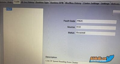

Всем привет сразу после пуска двигателя появляется ошибка Р062С. Ошибка определяется только диагностикой, на панели ошибку не показывает.
Есть кто знаком с этой неисправностью?

мозги двигателя не получают инфу о скорости с кластера
если уж диагностику открыли-лень ткнуть на ошибку?
1. неисправен кластер
2. проверить проводку
3. неверные настройки/кривая/диагностика в ECU двигателя.

Моя диагностика не показывает что лечить. Написано смотреть сервисный мануал.

Мне кажется тут 3 пункт более уместен
