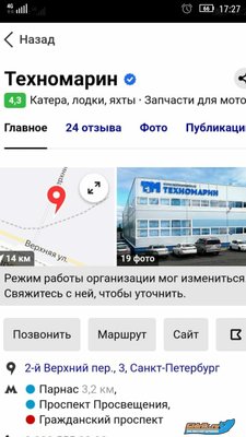

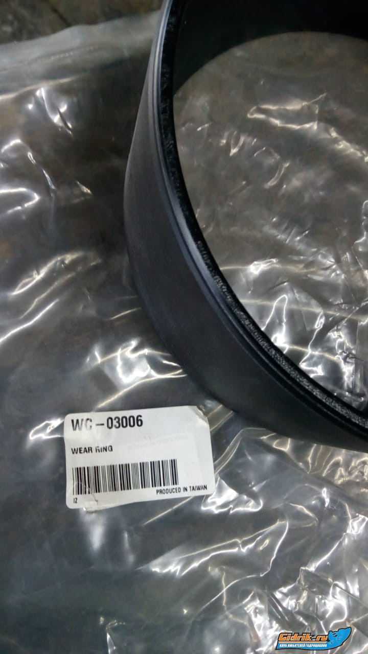

СообщениеДобавлено: 22 апр 2020, 14:09
[img]8[/img]В этом году цену не знаю, в прошлом брал три кольца в раионе 1500 за штуку
Спасибо, главное чтоб не WSM
СообщениеДобавлено: 23 апр 2020, 07:17
за 1500р??кто же производ.?

Привет, Игорек.
Чего не спишь?
Я брал похожие у S-Motors в позапрошлом году, неплохие, не оригинал конечно но работали.
