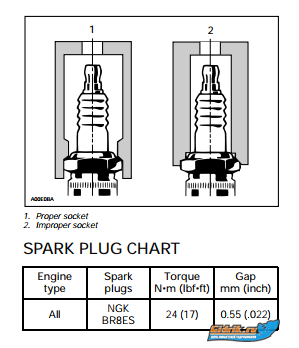

Всем привет . Не имею мануала по bombardier xp 97 года. Двигатель Rotax 787. Какой правильный зазор должен быть у свечи BR8ES?

gap это тот самый зазор
+1
Спасибо!
