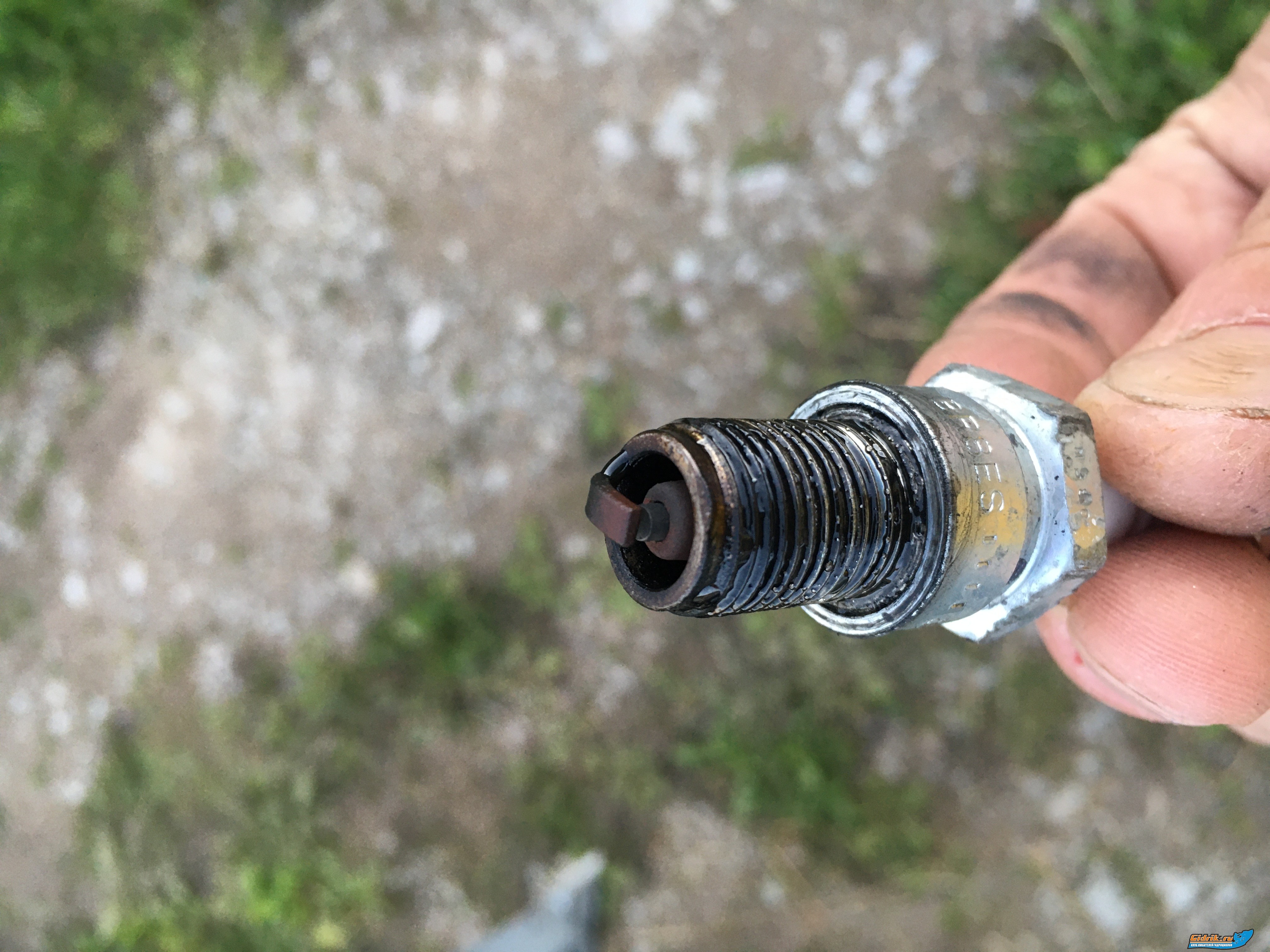

Здравствуйте соклубники! На гидриде свечи постоянно были сухие и светлокоричневые. После последнем покатушки состояние свечи изменилось. На сколько я понимаю стало богатить. Надо поджать на восьмушечку винт качества смеси на карбе данного цилиндра? Поправьте если не прав)
Первое фото как было на обоих горшках.
Второе фото как стало на пто цилиндре.
XP800 1997
F53B2FD3-DBD2-4C80-9DB1-D154A3EC9BAD.jpeg [ 1.26 МБ | 3907 просмотров ]
A3E8BF43-ADD3-47EE-B4B0-F717BCC3B6F1.jpeg [ 1.81 МБ | 3907 просмотров ]

у меня на всех аппаратах такие свечи и юбка в масле. Так что не трогай, по мне нормуль все

Нормальные свечи,немного подливает но это нормас для двухтактника!
