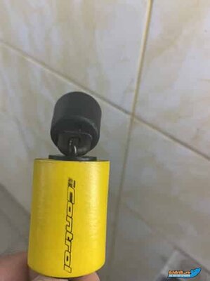

Автор:  Американец [ 29 июл 2021, 21:37 ]
Заголовок сообщения:  Re: Опция «температура двигателя» в панели GTX 260, чем и как закодировать?
BlackSalim писал(а):
Гидрик рядом?
Да, рядом. Ключ такой

Автор:  paaltel [ 05 авг 2021, 09:30 ]
Температура двигателя, как и еще кое-какие параметры, идет в базе на моделях с буквой X в названии(rxp x, rxt x). На моделях без X никакими комбинациями кнопок вы ничего не добьетесь. Необходима покупка, установка и прописка сканером отдельного X-модуля. Подключается через диагностический разьем.
Все выше написанное относится именно к температуре, а не к спорт-режиму. Спорт-режим есть у всех 260 и включается двухкратным нажатием кнопки sport(одно длинное одно короткое) слева на руле. Set к спорту отношения не имеет. До включения спорта по умолчанию активирован туринг.
