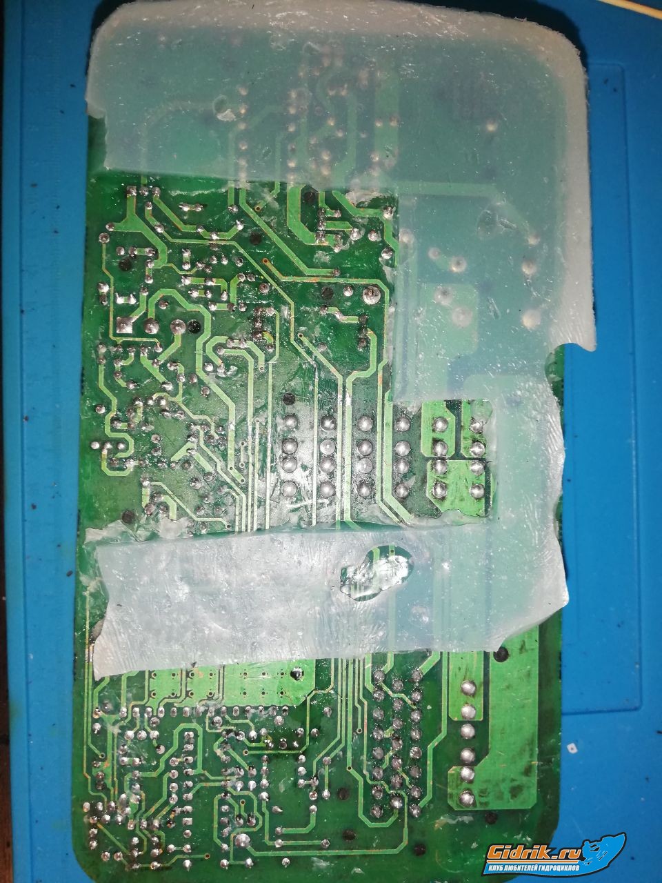

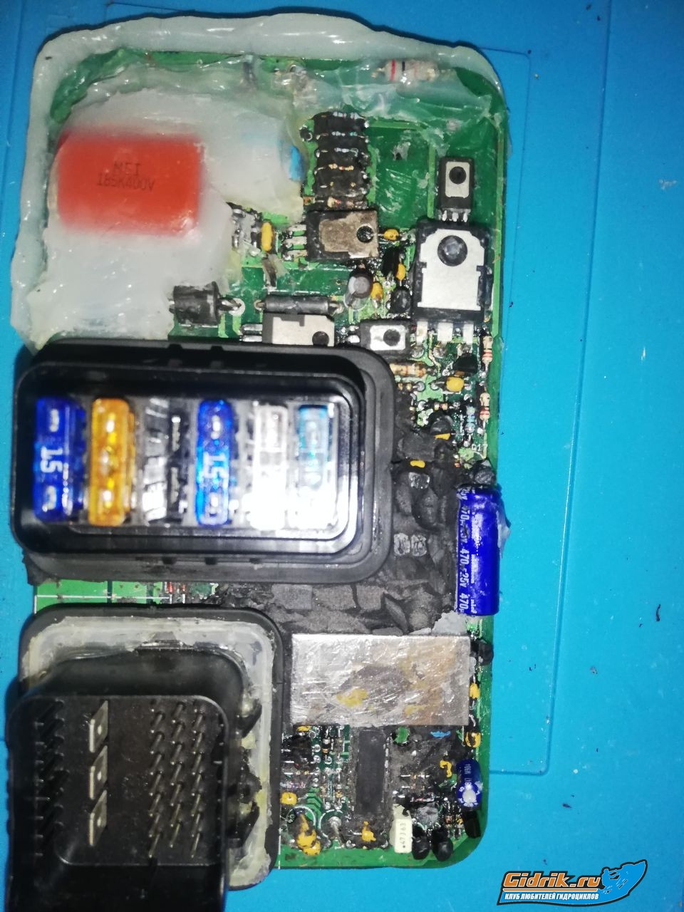

блок уже паяли, отдал на пайку знакомому, где видел косяки ---- пропаял, но нет сигнала на управляем проводе который идет на катушку, ключ видит, стартер крутит

 Заголовок сообщения: Re: нет искры с эбу BRP GTI 85л.с 1999г
СообщениеДобавлено: 24 авг 2021, 09:37
Зарегистрирован: 20 июн 2021, 00:04
Сообщения: 48
Имя: Валерий
Техника: brp xp limited
brp spx
brp gti
катушка на магнето может быть виной?
