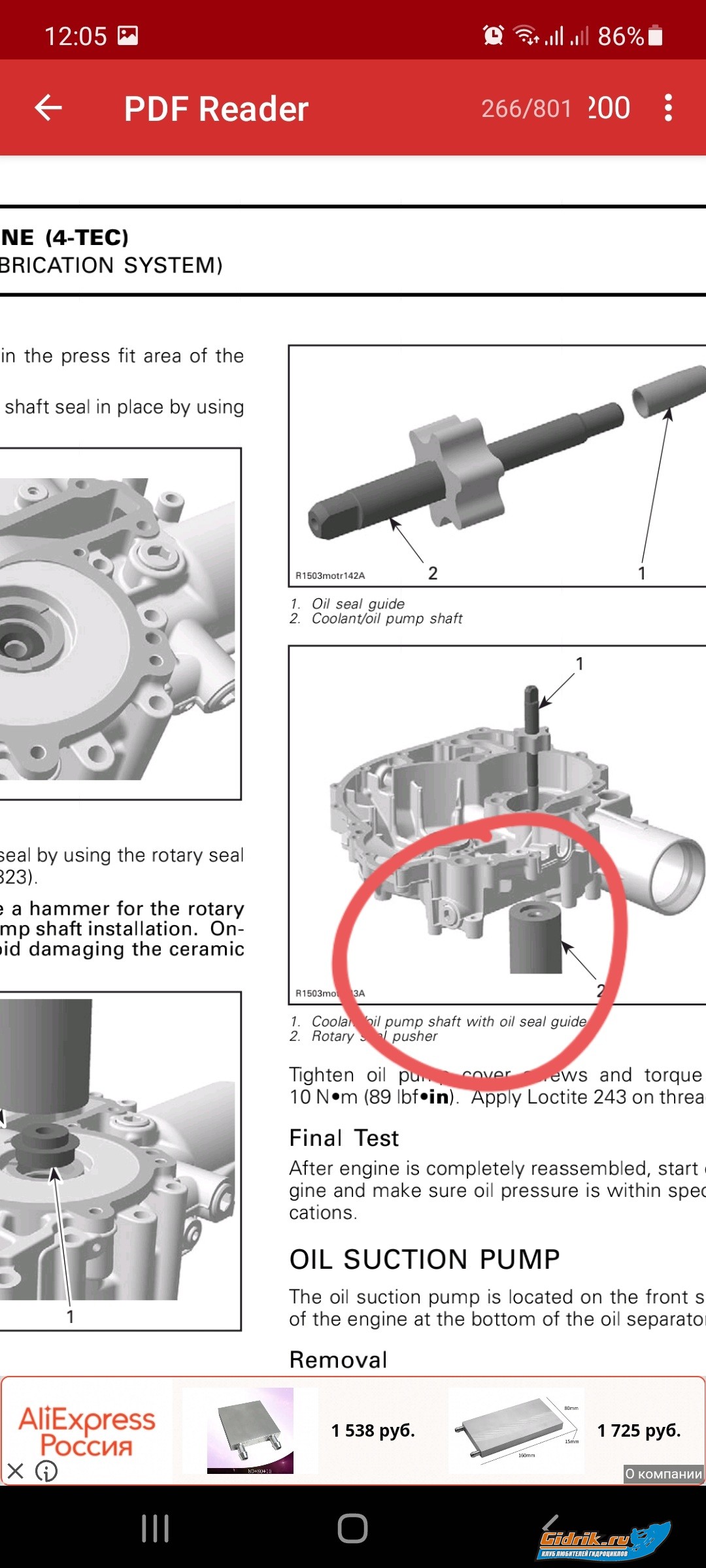

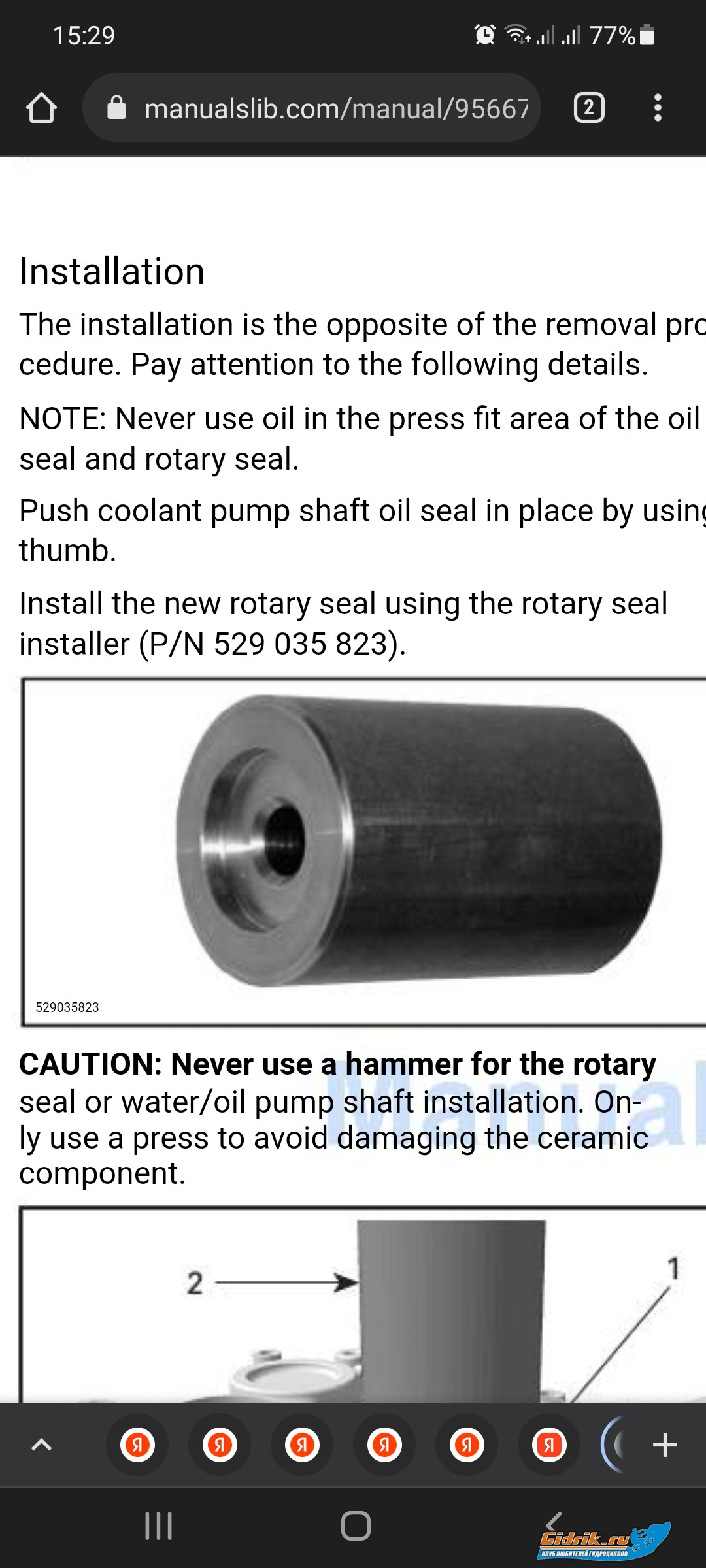

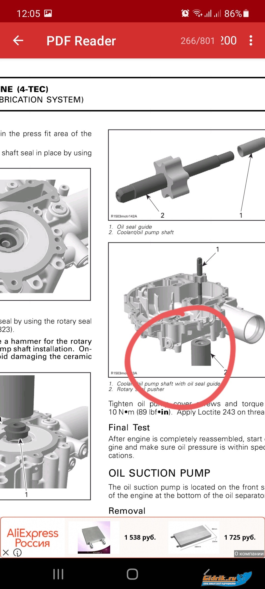

Всем привет!
При сборке Rotax 1503, в частности при установке вала помпы используется спец.штука 529 035 823, при помощи которой осуществляется правильное положение сальника на валу. В прикрепленных выдержку из мануала сделал.
Есть у кого-нибудь данное приспособление - прошу дать чертеж. Или хотя бы узнать величину, на которую садить сальник по валу.
Спасибо!
Комментарий к файлу: 529035823
Screenshot_20211121-120546_PDF Reader.jpg [ 346.96 КБ | 6570 просмотров ]
Screenshot_20211121-152927_Chrome.jpg [ 321.51 КБ | 6570 просмотров ]
