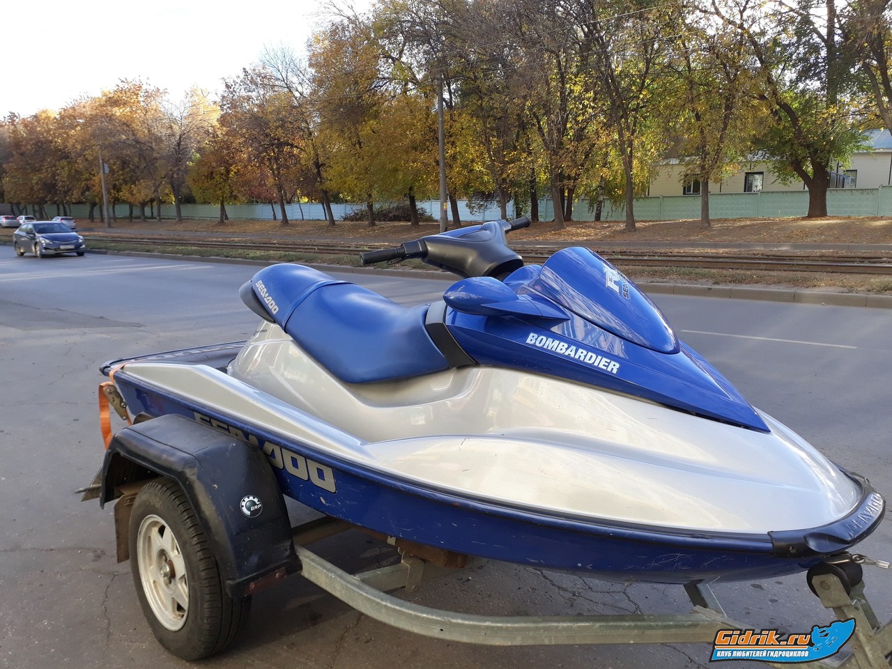

приветствую всех!народ где и какой купить топливный насос на sea doo rx di 2002года???или кто как и какой ставит выносной насос?
