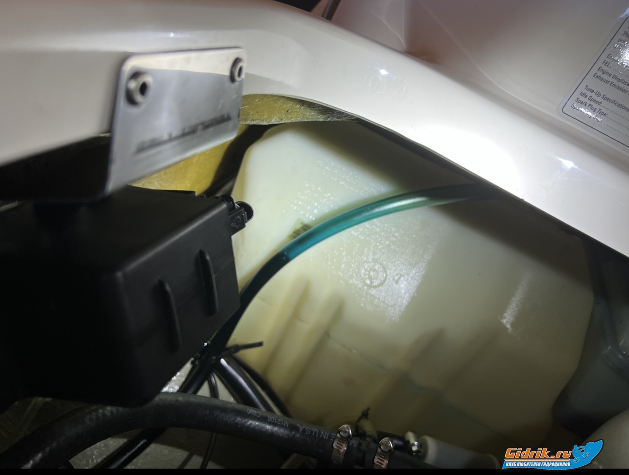

Нужен толковый мастер , осмотреть и произвести диагностику gsx rfi пробег 29 м/ч, может есть кто с Астрахани или кто кого посоветует , или Волгоград
СообщениеДобавлено: 28 июн 2022, 10:44
По факту RFI прост ,как ВАЗ, инжектор такой же.
Если и правда 29 часов, то только одна проблема может всплыть, это проседание сальников на смазке золотника, и как следствие попадание 2т масла в картер==>цилиндры.
В остальном все должно быть хорошо.

Понял, да гидр был в одних руках у родственника с самого начала, много вопросов у меня по той причине что ни разу такой древности не было, с момента последнего пуска прошло 10 дней , масло с бачка не ушло , в цилиндрах его тоже нет , вчера пробовал крутить стартером на выкрученных свечах, думаю с сальниками все норм , за это время наверное вспыло бы, так что буду кататься и не парить мозг, единственное на обратке в масл бачек заметил воздух , это норм ?и переодически срабатывал зуммер на ходу , на приборке моргала надпись:ace ite ,Comb или comd

Опресуй среднюю камеру. Или так. Отключи катушку. Покрути двигатель. Подольше. О крути свечи. Смотри не вылетает ли масло ну и дымить должен сильнее

Вроде все норм , после 10 дней простоя, масло не вылетает при данной процедуре , дыма не много , думаю была просто консервация

Тогда брать надо
