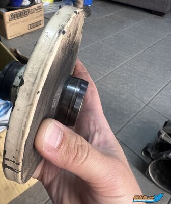

Купил первый гидрик ну и как обычно радость была не долгой. Два дня катания на лафет и домой. Результат срезало шлицы на маховике. Позже начал разбираться оказалось маховик самодельный как и вал. Сейчас ищу и то и то. Такой вопрос, можно ли снять маховик не разбирая двигатель? (Sea Doo GTX 98г.).

Serba87 писал(а): Купил первый гидрик ну и как обычно радость была не долгой. Два дня катания на лафет и домой. Результат срезало шлицы на маховике. Позже начал разбираться оказалось маховик самодельный как и вал. Сейчас ищу и то и то. Такой вопрос, можно ли снять маховик не разбирая двигатель? (Sea Doo GTX 98г.). маховик 787 есть.ориг.вал дефицит на него,нету.не снимая мотор,меняется.

igor sea-doo писал(а): Serba87 писал(а): Купил первый гидрик ну и как обычно радость была не долгой. Два дня катания на лафет и домой. Результат срезало шлицы на маховике. Позже начал разбираться оказалось маховик самодельный как и вал. Сейчас ищу и то и то. Такой вопрос, можно ли снять маховик не разбирая двигатель? (Sea Doo GTX 98г.). маховик 787 есть.ориг.вал дефицит на него,нету.не снимая мотор,меняется. Смотрел вроде его заблокировать надо сьемником , но как это сделать если шлицы внутри срезало …

igor sea-doo писал(а): Serba87 писал(а): Купил первый гидрик ну и как обычно радость была не долгой. Два дня катания на лафет и домой. Результат срезало шлицы на маховике. Позже начал разбираться оказалось маховик самодельный как и вал. Сейчас ищу и то и то. Такой вопрос, можно ли снять маховик не разбирая двигатель? (Sea Doo GTX 98г.). маховик 787 есть.ориг.вал дефицит на него,нету.не снимая мотор,меняется. Только не понимаю какой у меня должен быть

в руке который..787 маховик

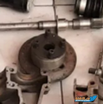

То что на последнем фото на болтах шлицевая) это 951 двигатель

BlackSalim писал(а): То что на последнем фото на болтах шлицевая) это 951 двигатель ![Улыбается :)](./images/smilies/kolobok_smile.gif) спасибо

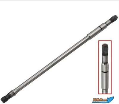

igor sea-doo писал(а): в руке который..787 маховик Спасибо. Может еще подскажешь они разные бывают по количеству шлицов (тот что в руке 18). И вал бы еще знать какой длинны (из того что вычитал 53,34см вроде должен быть) Приводной вал Sea-Doo 717\787 (1997-2002)
Длинна 53,34 см
Подходит для:
Rotax 717 (1997-2001)
Rotax 787 (1997)
Rotax 787 RFI (1998-2002)
OEM: 272000127

Serba87 писал(а): igor sea-doo писал(а): в руке который..787 маховик Спасибо. Может еще подскажешь они разные бывают по количеству шлицов (тот что в руке 18). И вал бы еще знать какой длинны (из того что вычитал 53,34см вроде должен быть) Приводной вал Sea-Doo 717\787 (1997-2002)
Длинна 53,34 см
Подходит для:
Rotax 787 (1997)
OEM: 272000127 ![Изображение](http://gidrik.ru/download/file.php?id=33051&t=1) 53,34см

на жтх(787) будет маховик как на фото в руке,на хр(787) маховик будет ромашка..под демпфер.других вариантов для этого мотора нет.
