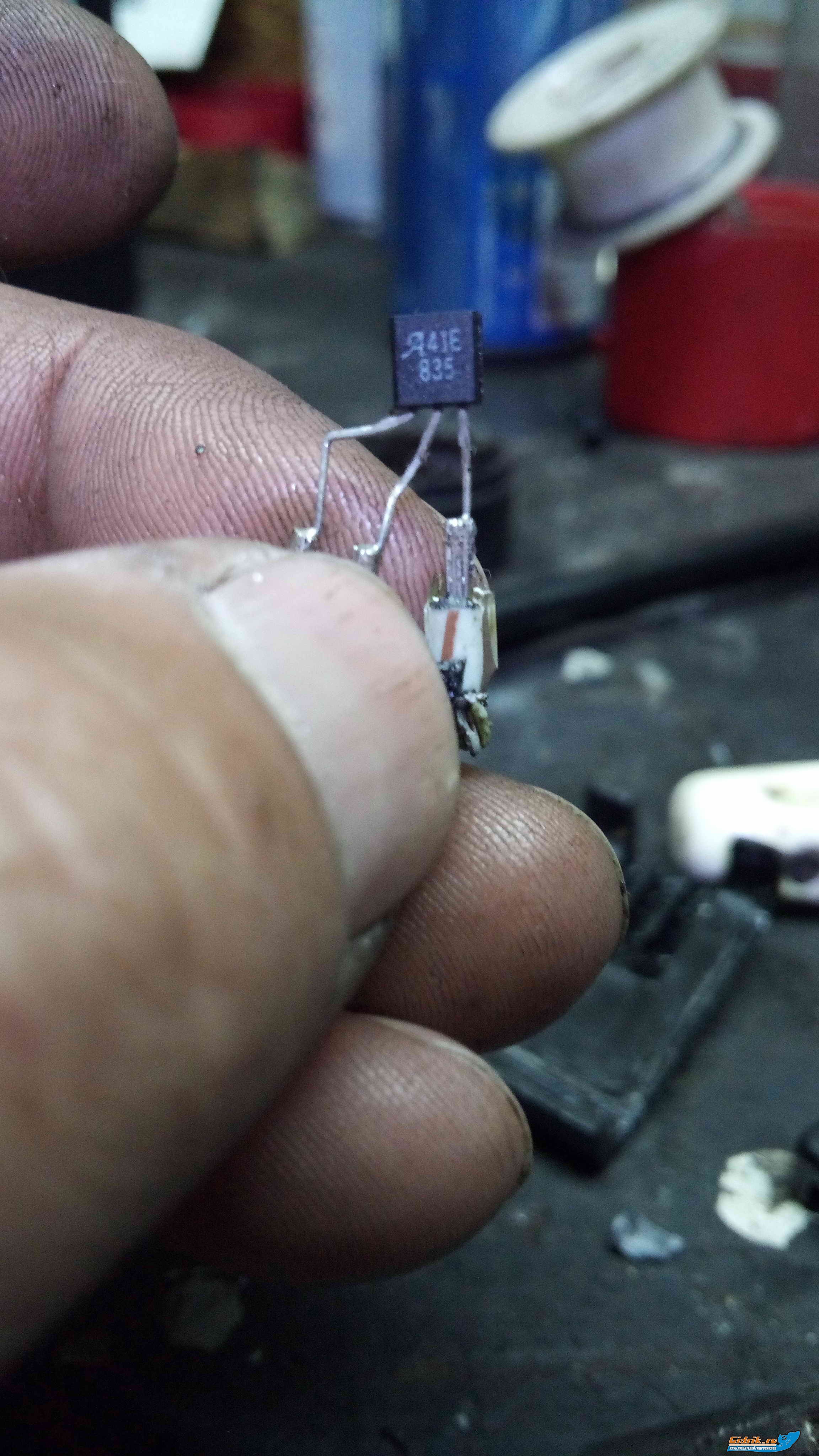

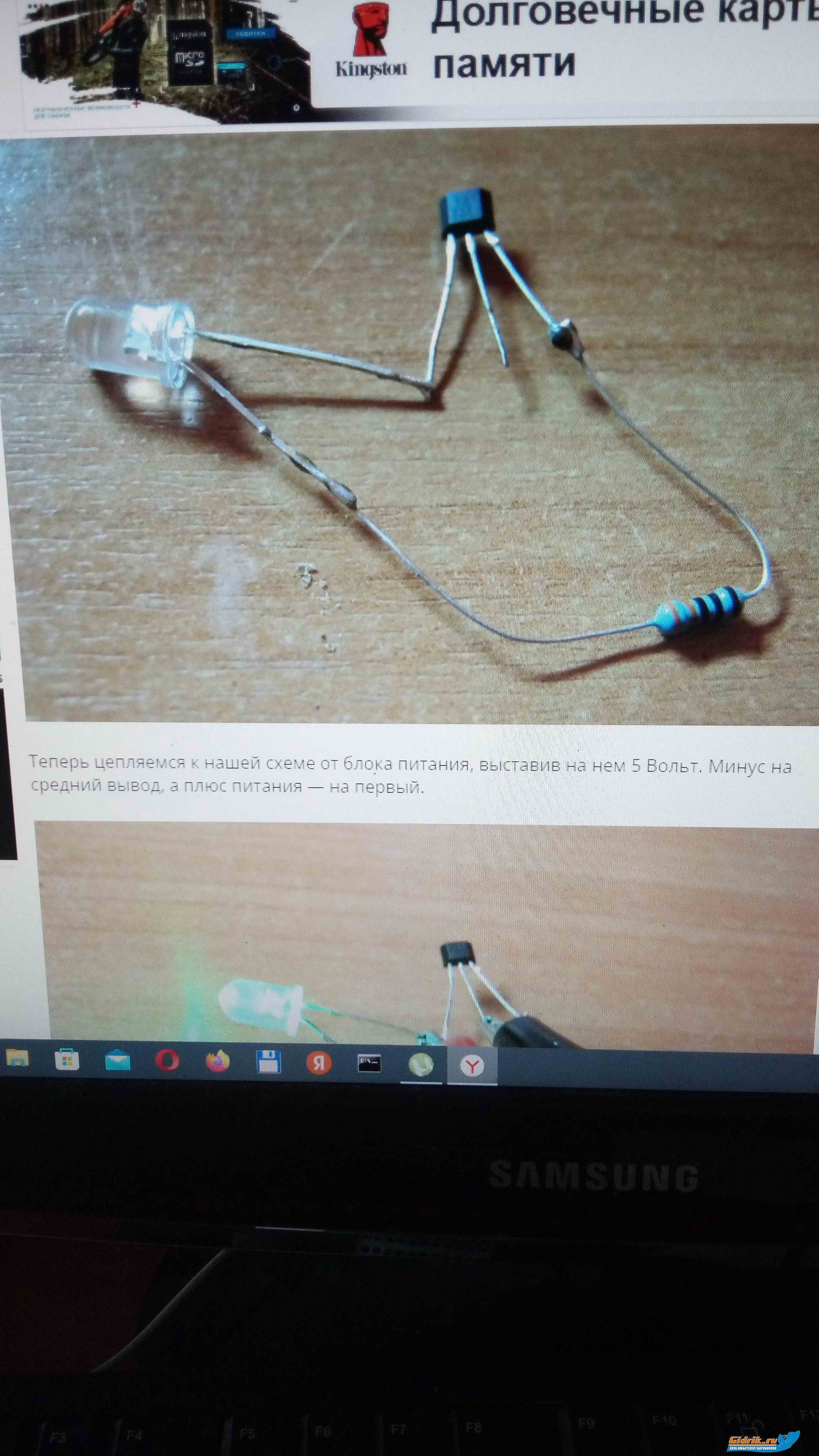

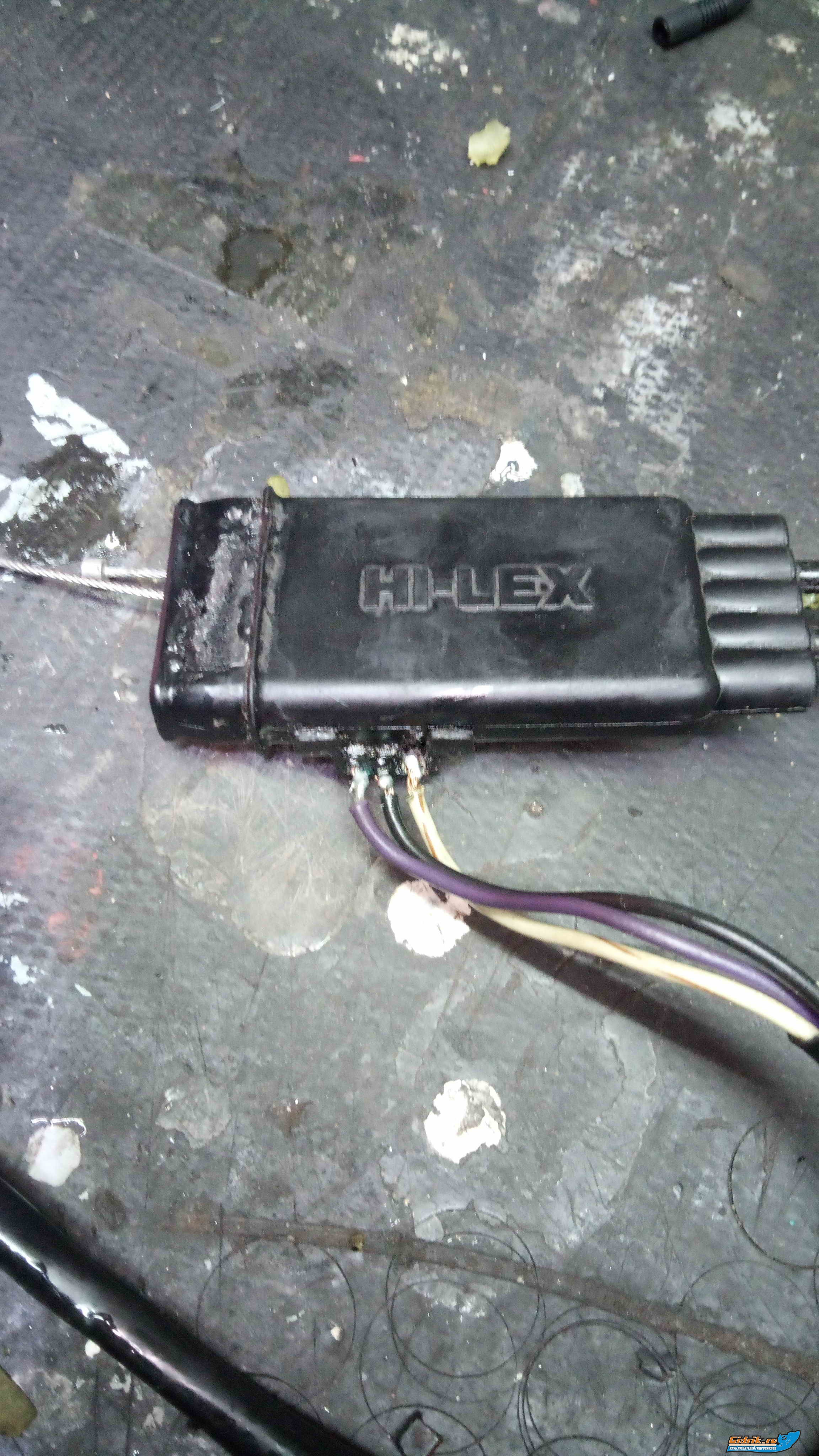

СообщениеДобавлено: 20 июн 2023, 05:23
Зарегистрирован: 09 июн 2022, 08:48
Сообщения: 11
Техника: BRP XP Limited 1999г
Всем привет я недавно разбирался с этим тросиком как и что, да ещё и провода обломались пришлось разобрать его и заодно проверить, там стоит датчик хола работает от магнита,магнит двигается внутри корпуса и работа его для опережения зажигания, на фото есть как его проверять
