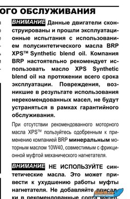

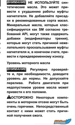

А вы инструкцию читайте. Там всё написано. Чо вы не приходите с вопросом - «А где написано шо олейну лить нельзя?» И что, нужно найти доказуху, где прям глава БРП на 3-х языках мира говорит - А нельзя лить арахисовое масло в мотор.
Читаем инструкцию. Там написано шо лить оригу. Если нет ориги, то лить МИНЕРАЛКУ, там даже выделено. Данный мотюль является полусинтетикой это раз. Во вторых не указано, шо он умеет работать с компрессорами фрикционного типа, это два.
Да и в конце концов в ИНСТРУКЦИИ написано, что можно лить одобренное БРП. Ну поищите список одобрения. Может там есть мотюль этот в виде исключения.
В принципе, постановка вопроса - я вот чо-то в башке придумал, приводок на форум, а вы мне разъясните почему нельзя, ещё и докажите.
Правильным будет, если ты принесёшь список допусков БРП и скажешь. Вот это вот одобрено. Можно лить? Ну пожмём плечами и разрешим, кто тебе откажет то. Лей.
Только любой здравомыслящий человек понимает, что стоимость развала компрессора минимум заваливает ремонт за 200 000 руб. и кончает минимум пол сезона. И учитывая доступность оригинального масла, в принципе задаваться вопросом о заменителе это как минимум странно. Как это можно обосновать? Тыщщёнку экономлю и влетаю на 200000? Даже с мизерным шансом риска, занятие лить заменитель откровенно попахивает глупостью.

Любое масло для работы мокрого сцепления. Если бы никакое другое масло не могло бы обеспечивать правильную работу муфты, то об этом было бы написано, однако пишут, что оригинальное масло может быть заменимо минеральным совместимым с муфтой сцепления (почему только минеральным?). Таким образом, вместо того, чтобы написать о необходимости соответствия масла спецификации JASO, производитель усложняет для потребителя выбор замены
