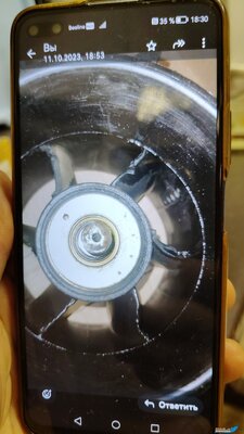

Корпус импилера из-за таких ломаных лопастей возможно.??
Нет

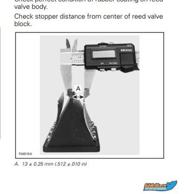

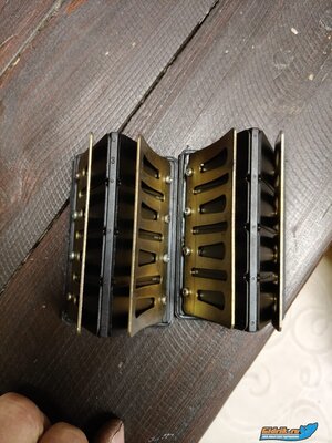

Вопрос лепестковые клапана должны так быть .раскрыты по разному????
Нет. В мануале есть точные размеры

заказал лепестки в мануале не могу найти
947.JPG [ 24.79 КБ | 17808 просмотров ]

Зарегистрирован: 15 июн 2019, 09:29
Сообщения: 32
Техника: gtx-130 2000u
Откуда: Кемерово
премного благодарен. проверю. так как лепестки под одним номер соответсвенно он должны быть равно развернуты с каждой из сторон
 Заголовок сообщения: Re: gtx 130 карбираторный.
СообщениеДобавлено: 28 ноя 2024, 07:16
Сообщения: 1167
Имя: Салим
Откуда: Азербайджан,Баку
Благодарил (а): 8 раз
Поблагодарили: 40 раз
Не за что. Всё верно
