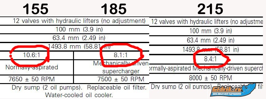

Добрый день, подскажите пожалуйста сколько должна быть компрессия в двигателе у BRP GTX 4-TEC 155
Почитав форумы, однозначного какого то мнения не увидел, какая все ж на атмосферном двигателе должна быть компрессия?
гтх.JPG [ 98.4 КБ | 16080 просмотров ]

Около 12 очков. На картинке выше это степень сжатия.
+1

Всё что ниже 10,лезть в двиг. И ещё разброс между цилинроми не больше 1 очка, ИМХО
