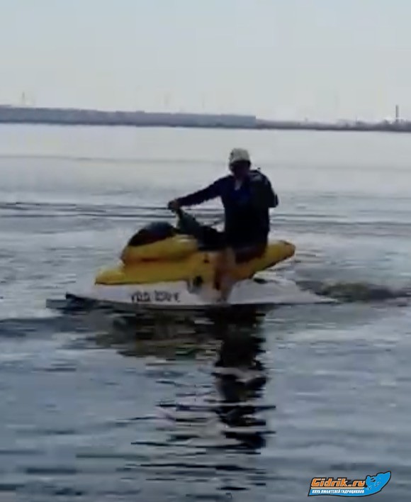

Добрый день. Народ, есть пару вопросов.
Я его купил, на воду не спускал, сразу разобрал, перекрасил и откапиталил.
Сегодня были первые испытания. Заводится мгновенно, стартует бодро, обороты макс. 7000, скорость - спидометр заваливает стрелка за максимум. Проблем нет.
1. В трюме сухо, воды нет. Но мне он показался каким то неустойчивым. На стоячем - можно легко его перевернуть. Такое чувство, что у него полный трюм воды, хотя там абсолютно сухо. В двоем забраться на него, мне кажется нереально.
На видео видна осадка на 41 секунде. Так и должно быть?
Вот такая осадка - это норма?
2. При медленном наборе скорости "жопу" начинает бросать в стороны, такое чувство как будто руля нет, либо руль вывернут в лево или право. Корма просто уходит в сторону, как соскальзывает. Люфтов нигде нет, ни на руле, ни на тросе, ни на сопле. Правильное определение - корма "рыскает". При чем случается это не постоянно. Батя даже не смог выйти на глиссирование - побоялся нажимать газ, так как корму заносило жутко. У меня проблема тоже проявлялась, но решил её "быстрым газом", просто больше газа - и в путь. Но иногда проблема скольжения проявлялась и на "быстром газе". В чем может быть причина?
И эта проблема проявляется больше на опущенном триме.

ХР такой и есть. Это не баржа. И «опущенный трим» это указатель в каком положении? Нижнем?

Ну давай разбираться. Тримм регулирует дифферент. В поднятом положении дифферент идёт на корму, в нижнем положении на нос. Соответственно корма твоя рыскать начинает из-за бОльшей нагрузки на нос. Я уже не помню поведение конкретно ХР в таких пространственных положениях. В идеале тебе бы на другом прокатиться. Что до осадки. На видео я ничего необычного не заметил.

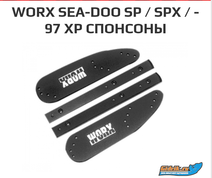

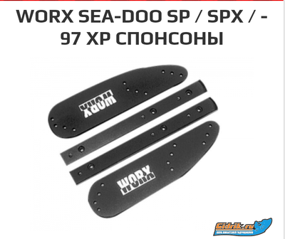

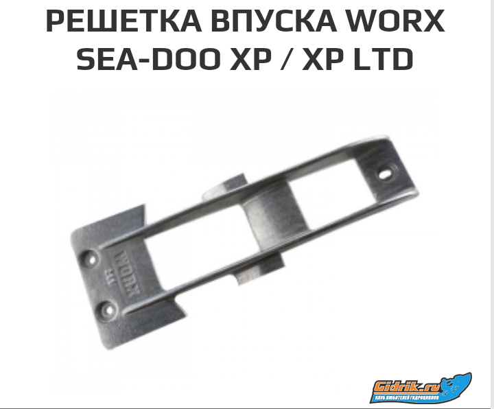

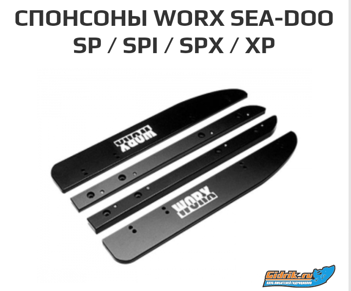

Где то читал что то типо этого меняет управление , поведение в положительную) сторону, но не увере к вашей ли модели года.
Толя я поставил себе передние спонсоны-поменялось поведение при повороте-шас нос не зарывается при повороте и водомет загружен правильно.Меньше слайдить стало
а что такое передние спонсоны? можно фото? и как они крепятся?
