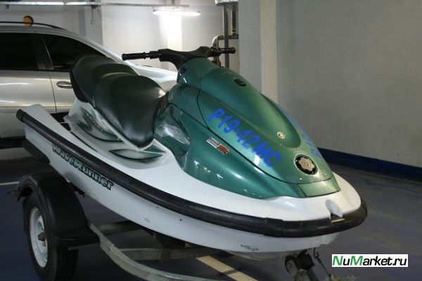

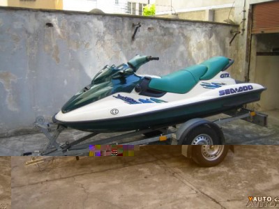

Всем Доброго времени суток. Хочу приобрести гидроцикл. И немогу выбрать никак, так как особо в них не разбираюсь. Вот варианты: BRP Sea-Doo GTX , 1997г.в, 110л.с, 2х тактный, карб. или yamaha xl 700 2002г.в, карб, 2х тактный, 75л.с. Подскажите пожалуйста кто что знает о них, плюсы минусы, дороговизна ремонтов и т.д Заранее благодарен.
Комментарий к файлу: BRP Sea-Doo GTX
300963767.jpg [ 48.76 КБ | 8366 просмотров ]
Комментарий к файлу: yamaha xl 700
moskva-gidrocikl_Yamaha_WaveRunner_XL_700_2002g__belo-_zelyonyy_26435.jpeg [ 34.17 КБ | 8366 просмотров ]

110лс конечно! и дешевле в ремонте он...
