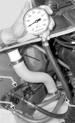

Здравствуйте!У меня sea doo xp di 2004 г. Купил в не рабочем состоянии сказали что мозги.Купил новые мозги поставил гидрик стал заводится но только на холостом работает газ нажимаешь ему как будто топлива не хватает обороты не набирает!Я решил поднять давление насоса пережал шланг обратки и он стал набирать обороты потом вытащил ключ и заглушил казалось бы проблема решена.Но второй раз я хотел завести и у меня сразу же в мозгах 25 предахранитель сгорает при вставлении ключа Не подскажите что это может быть и почему?Какие подводные камни от него можно ожидать?Спасибо!

Бензонасос нужно менять, он не дает нужного давления!!!

DI впрыск на самом деле очень простой и надежный (ни кого не слушай) минус только 1 - дорогой бензонасос(оригинал). В этом впрыске две сотовляющих бензин и воздух но одного присуттствия этих состовляющих для правильной работы не достачно. Устроен он следующим образом топливо и воздух нагнетается в топливную рейку с определенным даввлением это очень ВАЖНО!!! для SEA DO XP бензонасос должен качать в топливную планку топливово с давлением 735 kPa (107 PSI) это 7,37 BAR допускается погрешность 738 ± 14 kPa (107 ± 2 PSI) это 0,13 BAR ТОЖЕ ОЧЕНЬ ВАЖНО!!!С воздухом такая же самая ситуация в инжекторной ХР воздух нагнетается компрессором с давлением не менее 621 ± 14 kPa (90 ± 2 PSI) это 6,2 BAR не меньше, если одно из этих значений меньше приведенного допуска сооответственно этот гидрик уже не едет как должен. Для того что бы определить что это топливная ситема работает непрвильно, нужно действительно пережать обратку. Проверка бензонасоса делается тож очень просто, снимаешь сидение открываешь люк к бензонасосу, покупаешь в ав.магазине обычный тройник под шланк 10руб., вставляешь от тройник в топливную цепь вместо топливного фильтра на теже хомуты, к третьему концу на хомут зажимаешь монометр, заводишь гидрик смотришь давление бензина которое подается в топливную планку, соответственно если оно ниже 7,2 бара насос можешь смело менять, гонять дальше. С воздухом обсолютно таже процедура вставляшь тот же тройничек с монометром, в цепь между копрессором и планкой , соотвоетствено еслиниже приведенных цифр , значит меняешь кольцо на поршне компресора. Другого быть ни чего не может!!! (соответствено топливный фильтр желательно поменять благо любой автомобильный туда идет за 100р.)
по поводу предохранителля 25А который на мозгах этот отвечает за батарею. его нужно поменять и все!!! Если он будет перегорать каждый раз при вставлении ключа, то пиши раскажу что дальше, панацея есть всегда!!!! По поводу подводных камменй - у карбюраторных банок с гвоздями болячек в разы больше , просто там все решается отверткой, а ломается гораздо чаще................. так что не надо про му-му , она все равно утанула!!!
замер.jpg [ 166.1 КБ | 14432 просмотра ]
