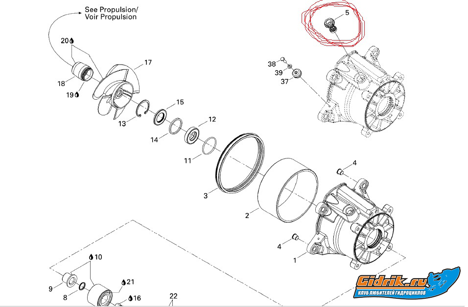

В водомете, где забирается вода на охлаждение выхлопа и интеркуллера, есть такая пластмасска с отверстиями, типа что бы мусор не попадал в систему, так вот, если траву хапал или песочек крупный, может забиться и тогда поступление воды соответственно будет недостаточным.
123.jpg [ 223.38 КБ | 12367 просмотров ]

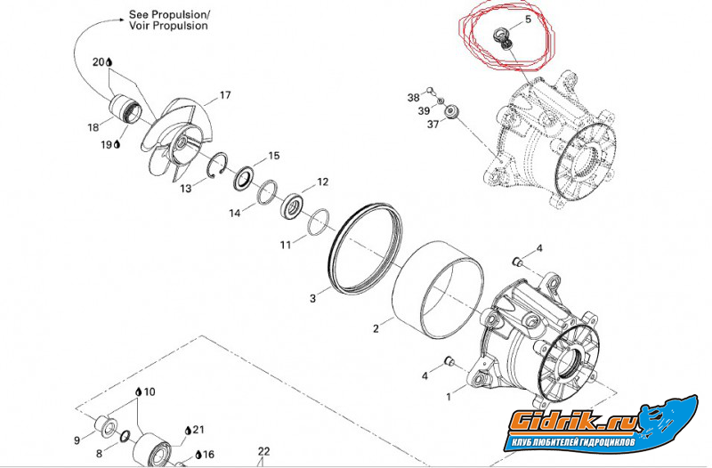

А еще есть такой датчик "температуры всасываемого воздуха"... обратите на него внимание... Он читается компом... посмотрите сколько он показывает на холодном движке... Или тупо перекрутите с другого потестить...
122.jpg [ 280.14 КБ | 12366 просмотров ]

прежде чем расширять шайбу, проверьте заборник воды на первом рисунке сверху, может тупо травинка залипла и вода сколько надо не поступает...
Раньше все ж нормально было в охлаждением?
