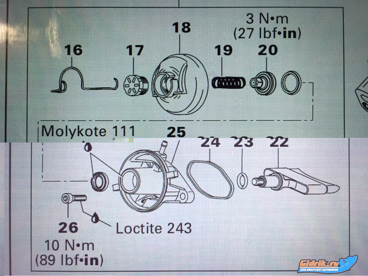

Здравствуйте, скажите, цвет какую-нибудь роль играет? У меня стоят рейвы красные (сама крутилка сверху), а хочу купить от ХР DI синие. У них есть какое-нибудь отличие кроме цвета?

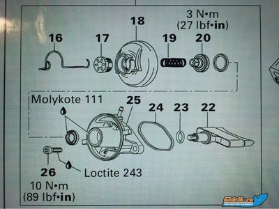

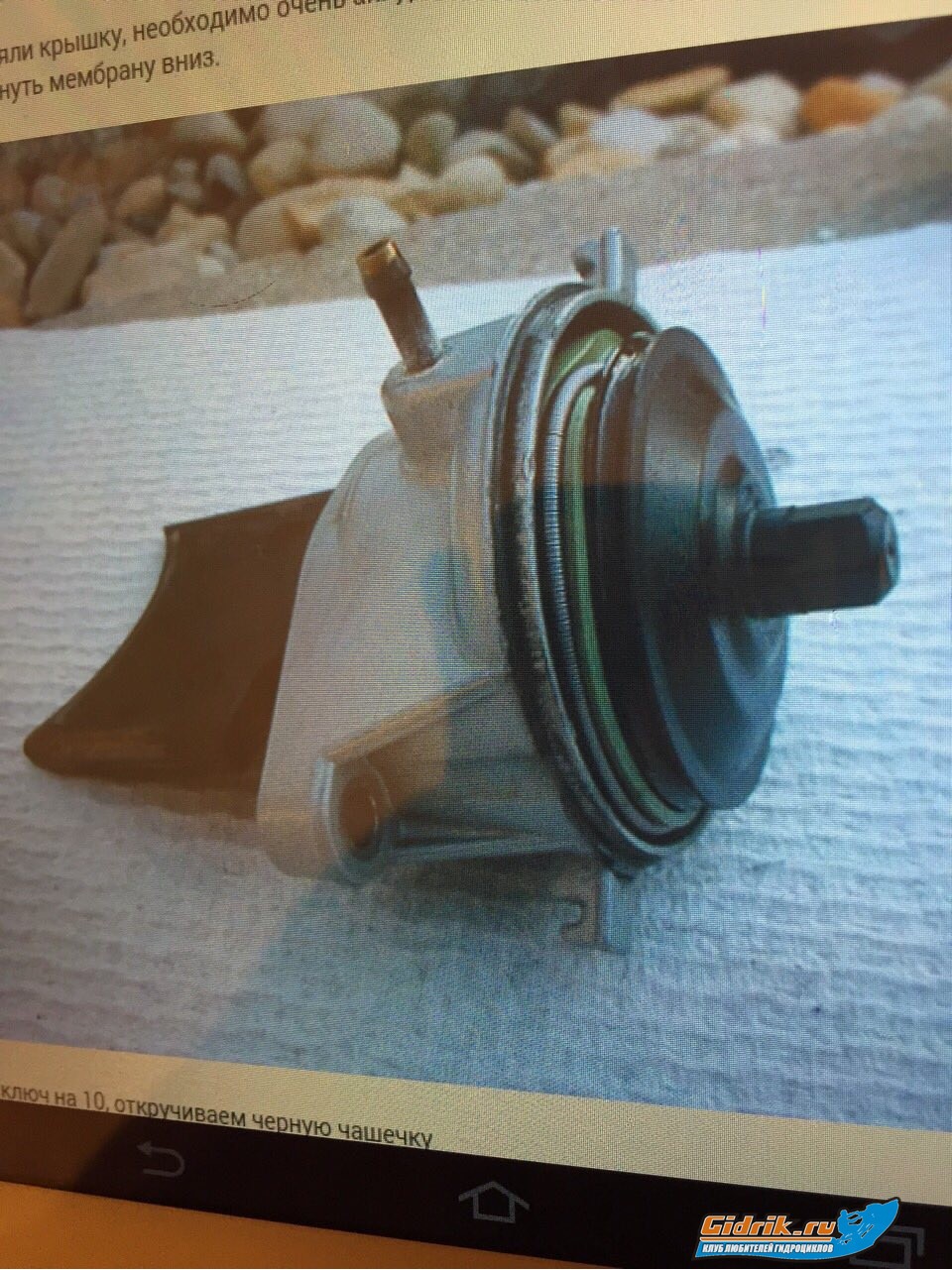

Они разные!
Там нет мембраны как на карбе
На фото от карбового, а на схеме от Di
Комментарий к файлу: Карб
image.jpeg [ 322.78 КБ | 3306 просмотров ]
Комментарий к файлу: Di
image.jpeg [ 417.82 КБ | 3306 просмотров ]

Я подумал про сами крутилки ТС в скобках обозначил.
 Заголовок сообщения: Re: Цвет Rave клапанов
СообщениеДобавлено: 22 мар 2016, 08:47
Сообщения: 571
Техника: XP Di
Откуда: Донецк РФ
Если только крутилки, то скорее всего одинаковые))
