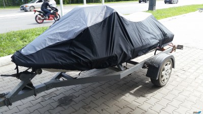

ну что. супер выходные )) по итогу, течь не нашел, но вода прет в кузов только после 6000 оборотов примерно, если едешь спокойно то сухо почти, ну и второе помпа рулит! нажал кнопку и все... вода уходит из кузова за минуту, короче накатались вдоволь 50 литров спалили )). Течь буду искать но уже стационарно в сервисе, под давлением воду подадим и все.
Новый чехол приехал с америки _) збс.

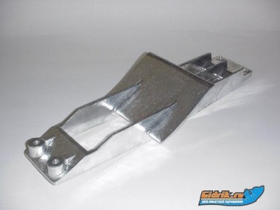

Приобрел сегодня решетку на ебай )) новую )) заявляют повышение скорости на 3 мили в час. плюс устойчивость струи на волнах, управляемость ит.д.
надеюсь в этом сезоне еще опробовать.
Maximize water flow and pump efficiency
No more slow acceleration, bouncing, sliding, rough turning or mediocre top-end
Patented dual-wing technology feeds water into the pump's entryway so air won't get trapped in the pump and cause cavitation
Deep side rails help channel water and force-feed the wing area while turning
Great for managing rough water conditions
Stability, handling, cornering and acceleration are all dramatically improved

х.з,такие лопаты прижимают мопед к воде сильнее,что наоборот даёт потерю скорости небольшую..откуда там +3 мили может взяться??
