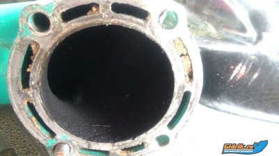

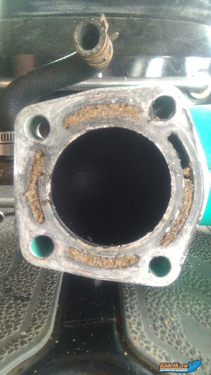

Добрый день всем! Помогите пожалуйста разобраться с системной охлажления на кавасаки ультра 150,сильно начал греться глушитель и вся система выпуска! Сильно оплавился пластиковый патрубок вощдуха который соприкасается с резиновым патрубком выпуска и оплавился пенопласт рядом с глушителем, а с глушителя слезла вся краска, так понимаю не работает система охлаждения глушителя. Подскажите с чего начать, что продуть, что прочистеть?

Явно где то забиты каналы, либо разбирать либо продувать все. А возможно и банка осыпалась внутри. А сам блок горячий?

Мануала нету, продули все шланги на угад. Толку нет. А что разбирать с чего начать не знаю.

Да была еще ситуация в эти выходные ,загорелся датчик температуры на панели и мотор встал в аварийный режим ,после того как он остыл запустились контрольки воды не было ,разобрались .Был забит песком и мелкими камнями фильтр-отстойник на входе с водомёта ,прочистили все ок.Но глушитель всеравно греется. Вот я не могу понять у них общий канал охлаждения или у каждого свой забор воды.

вода заходит по одной трубке а там уже разделяются потоки! Так что песок мог застрять где угодно!
Вот смотри как было! и песок не уходил в этом случае пока не разобрали! дуй не дуй, только вскрывать!
