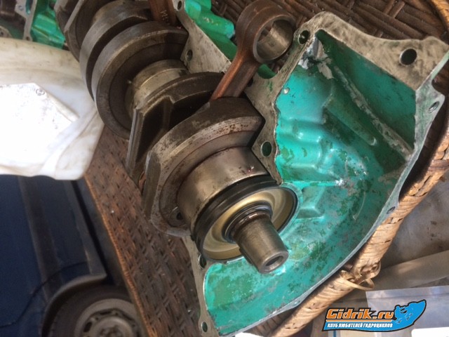

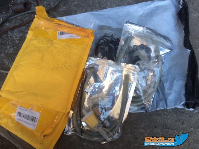

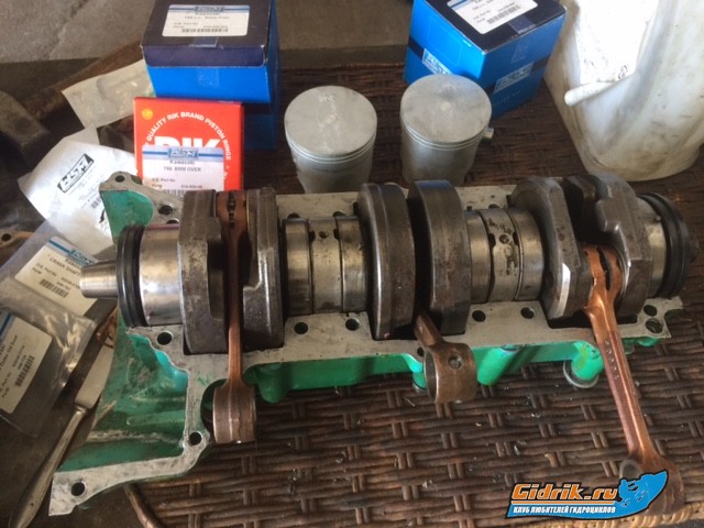

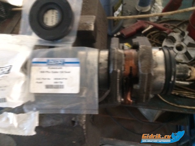

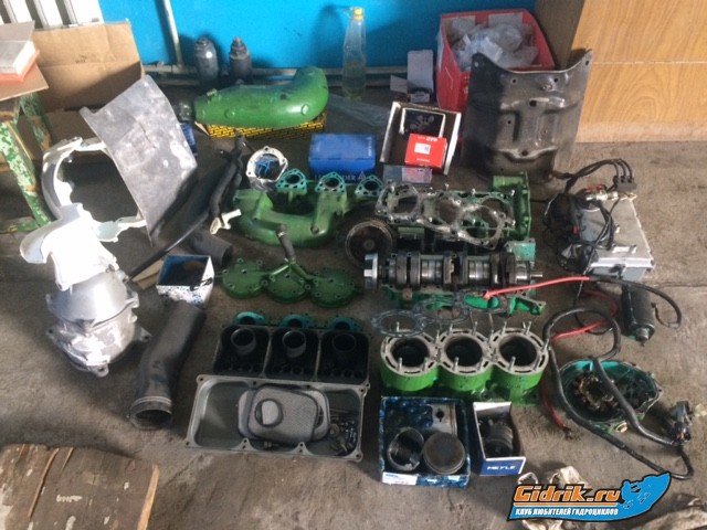

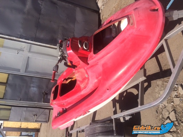

Добрый день, всем огромное спасибо за оказаную помощь при ремонте моего гидрика, зв советы вот обещаный ранее отчёт. Всё началось с того что начала пропадать тяга и приёмистось выявилось что мембраны бензанасоса подуставшие и упала компресия на 2 цилиндре. Было решено однозначно капиталить всё чтоб он радовал ещё не один сезон, очень удачная модель гидрика. И началось:
Разбор показал надо проточить с +0.25 на 0.50 заказал поршневой комплект, сальники полный комплект для ремонта карбов (ссылку скину ниже очень хороший комплект за хорошую цену) комплект прокладок и стал ждать когда всё приедет с ебей.

Вот ссылка где брал ремкомплекты карбов https://www.ebay.com/itm/392977094504
1645181115143915.JPG [ 316.07 КБ | 4989 просмотров ]
IMG_1691.JPG [ 79.98 КБ | 4989 просмотров ]

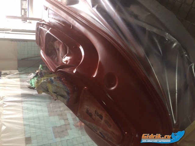

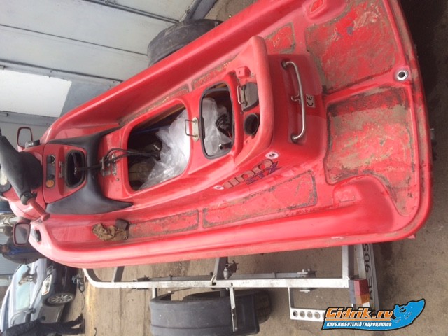

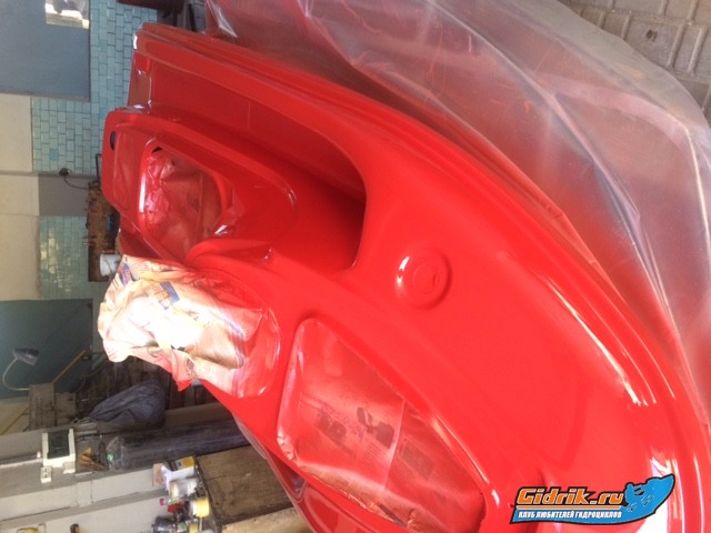

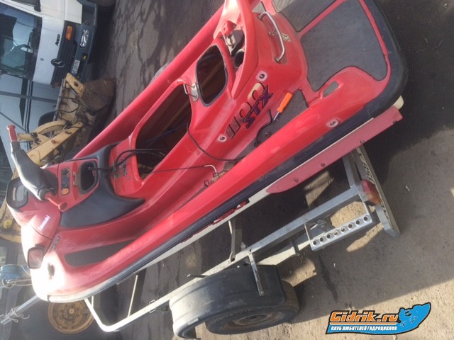

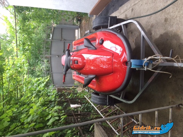

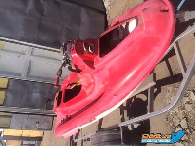

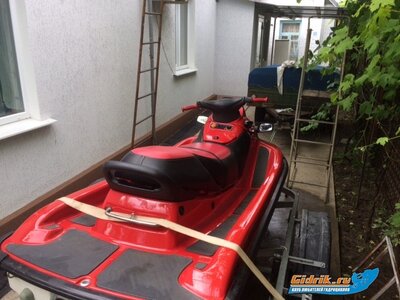

Пока всё ждал, больше месяца решил заняться внешним видом, с годами краска выгорела и вид не очень яркий был.
IMG_1488.JPG [ 82.7 КБ | 4988 просмотров ]
Комментарий к файлу: перетёр его весь
image2.jpeg [ 81.19 КБ | 4988 просмотров ]
Комментарий к файлу: грунт
image3.jpeg [ 59.39 КБ | 4988 просмотров ]
Комментарий к файлу: 4 слоя краски
image4.jpeg [ 67.13 КБ | 4988 просмотров ]

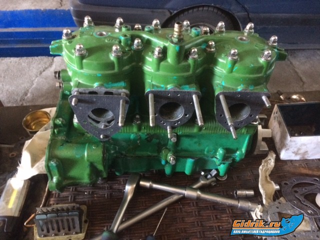

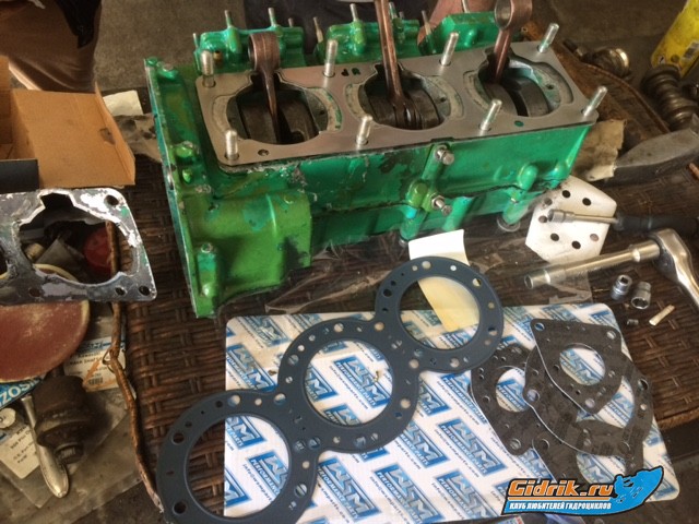

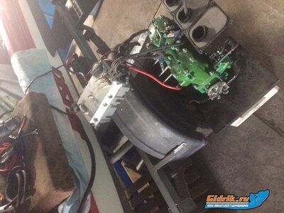

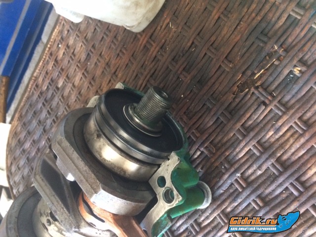

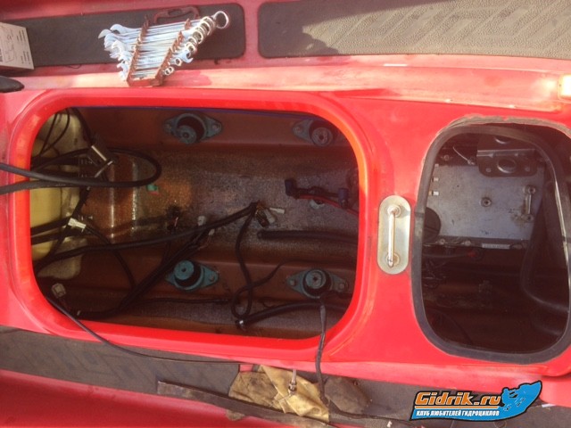

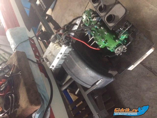

Запчасти пришли началась зборка двигателя
image6.jpeg [ 62.46 КБ | 4983 просмотра ]
image10.jpeg [ 104.02 КБ | 4983 просмотра ]
image7.jpeg [ 83.25 КБ | 4983 просмотра ]
image8.jpeg [ 93.73 КБ | 4983 просмотра ]
image9.jpeg [ 86.67 КБ | 4983 просмотра ]
Комментарий к файлу: собран

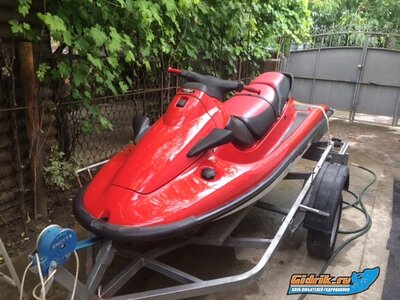

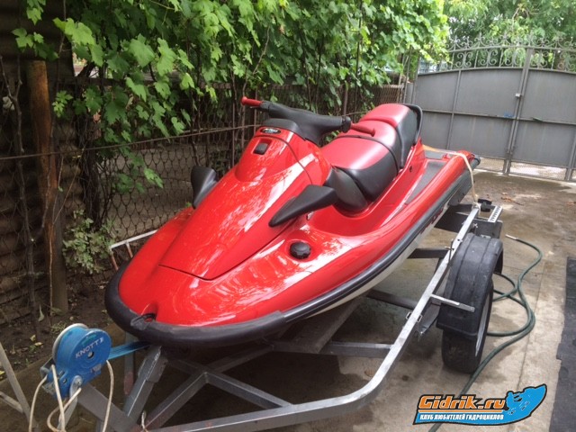

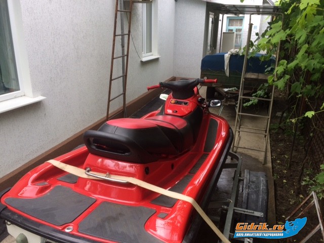

Двигатель запустился но пришлось немного повозиться с настройкой карбов, всем спасибо за помощь, предоставленые мануалы. Вкинул мотор и финальные штрихи нанесение лака и полировка и вот он засиял! Получил огромное удовольствие от полученого результата считаю всё получилось.
IMG_1894.JPG [ 110.47 КБ | 4972 просмотра ]
1897.jpeg [ 106.95 КБ | 4972 просмотра ]
1899.jpeg [ 88.03 КБ | 4972 просмотра ]

После получаса работы двигателя на холостых проверил компресию и стало ещё приятней 9,9 9.8 9.8. Вобщем путь пройден от начала до конца, результат радует.

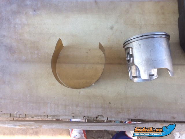

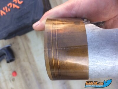

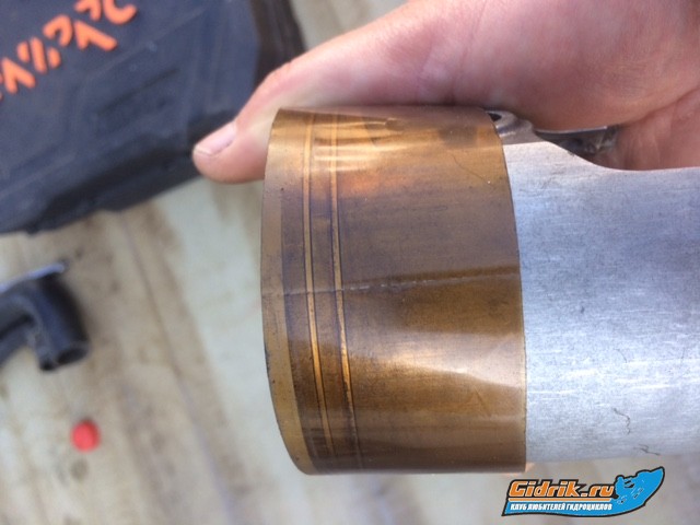

Что ещё хотел написать может кому пригодиться на будущее очень мы намучались с напарником пока вставили поршня в цилиндр покупать спец обжимку для поршней накладно, автомобильная технологически не подходит. Включили смекалку и вот как вышли из ситуации. С пластиковой бутылки вырезали полоски почти на высоту поршня обернули вокруг каждого поршня выставили замки и стянул широкой стяжкой по мере того как поршня входили в цилиндры плыстиковые (обжимки) опускались вниз к коленвалу после срезал стяжку и убрал ленту выркзаную с пластиковой бутылки. Всё звняло 5-7 минут перед этим мучались пол дня! Наглядно покажу на старом снятом поршне.
IMG_1692.JPG [ 71.55 КБ | 4959 просмотров ]
Комментарий к файлу: После стянул пластиковой стяжкой для фиксации
IMG_1693.JPG [ 59.29 КБ | 4959 просмотров ]
