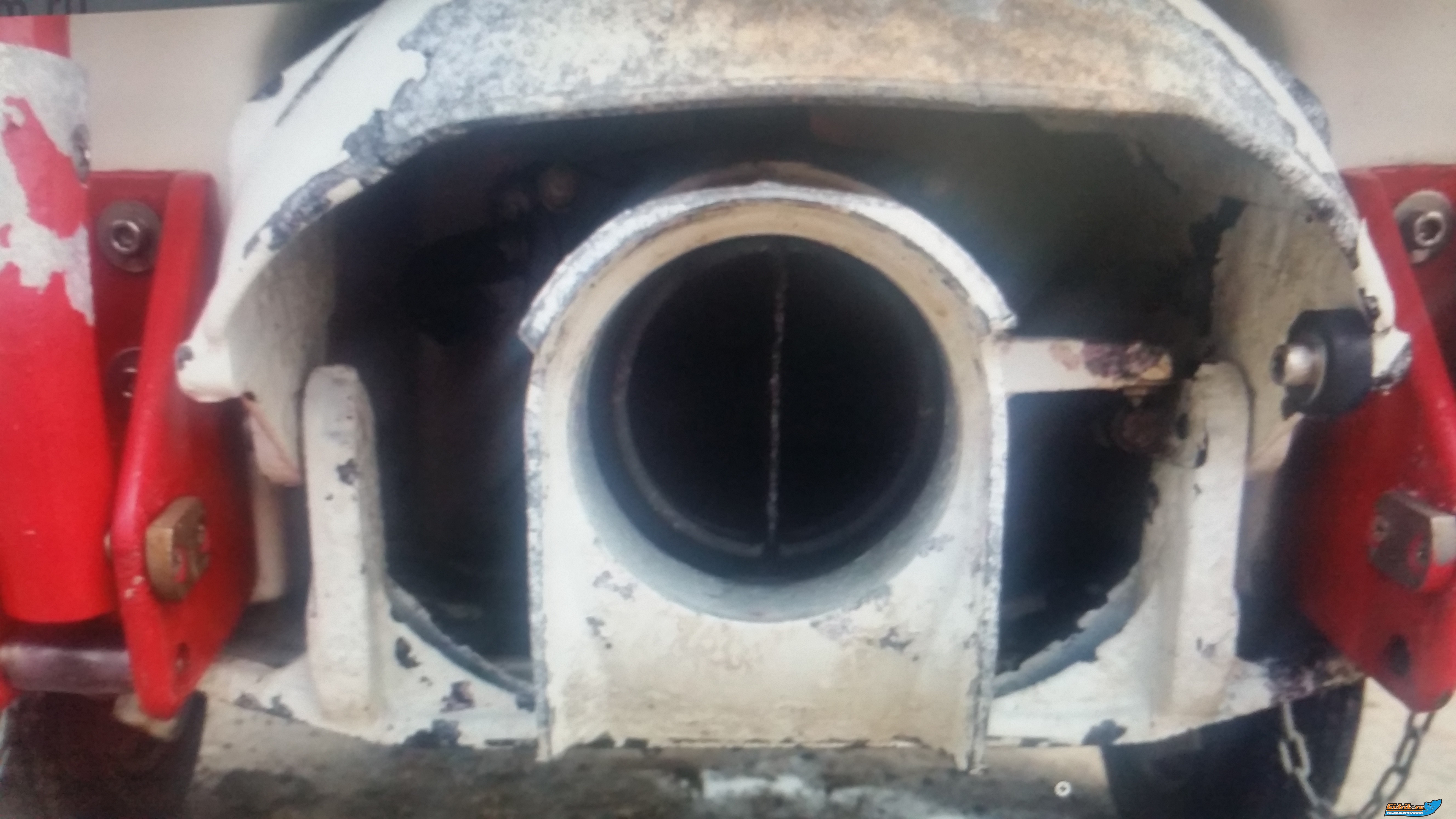

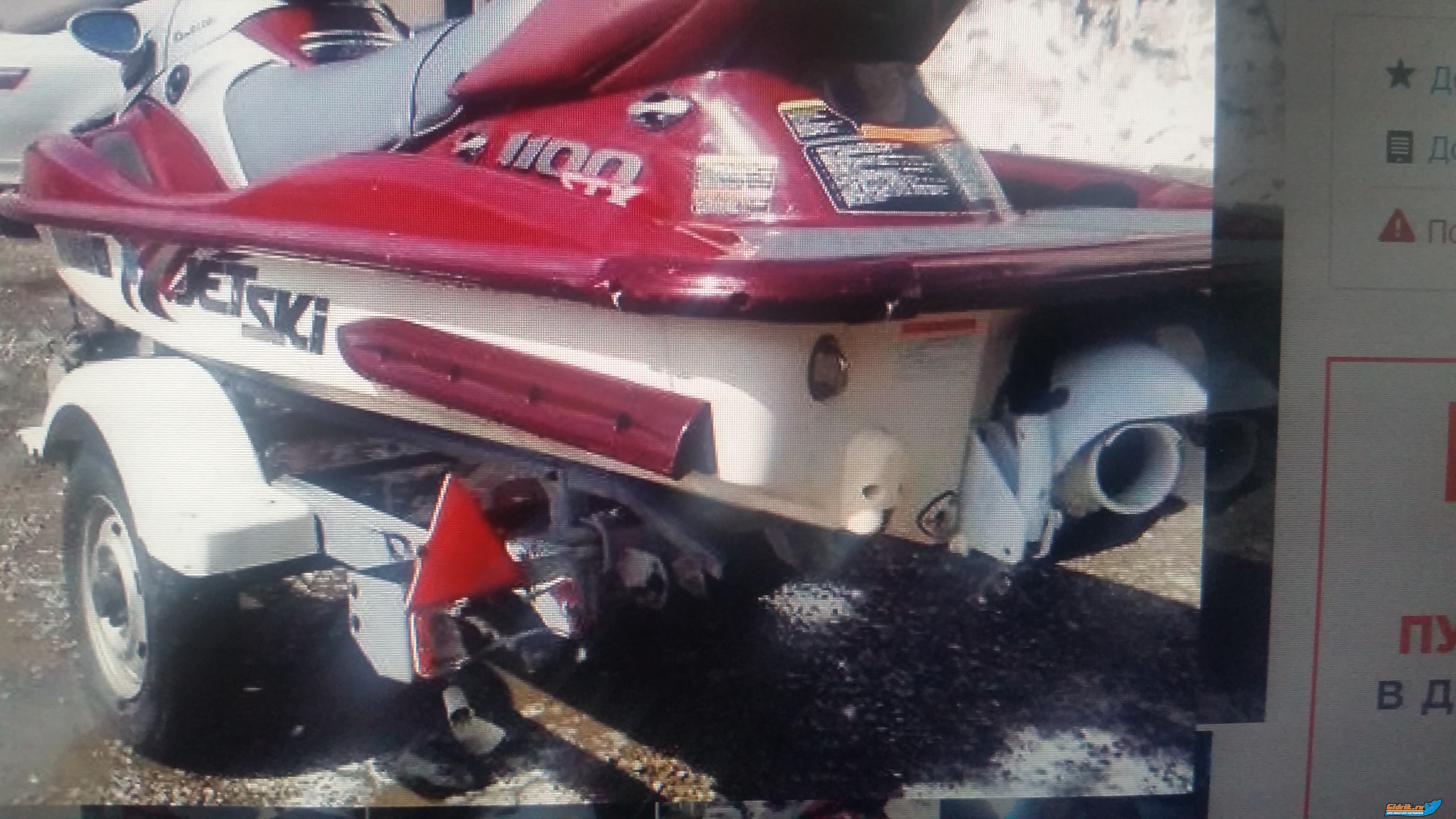

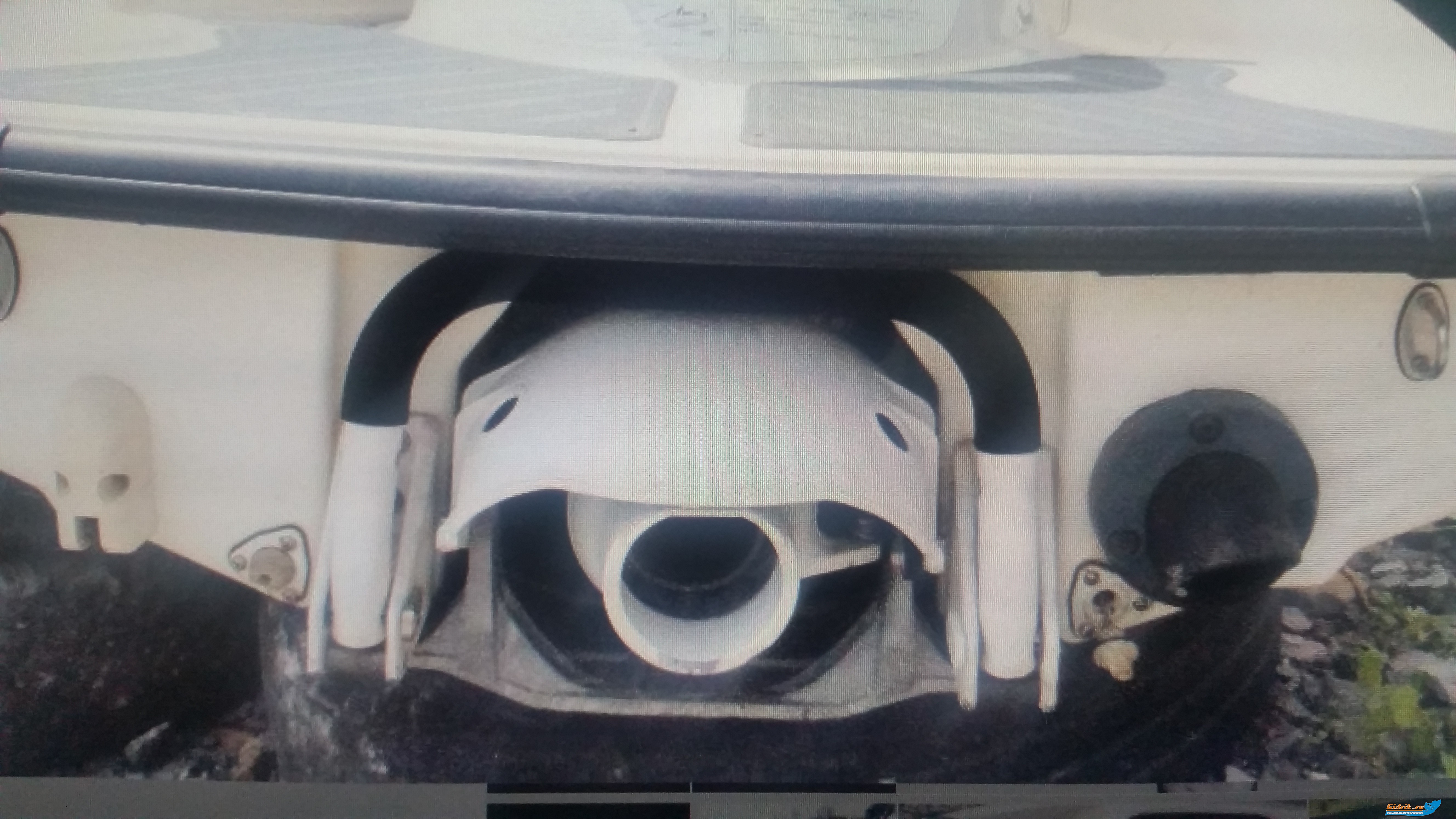

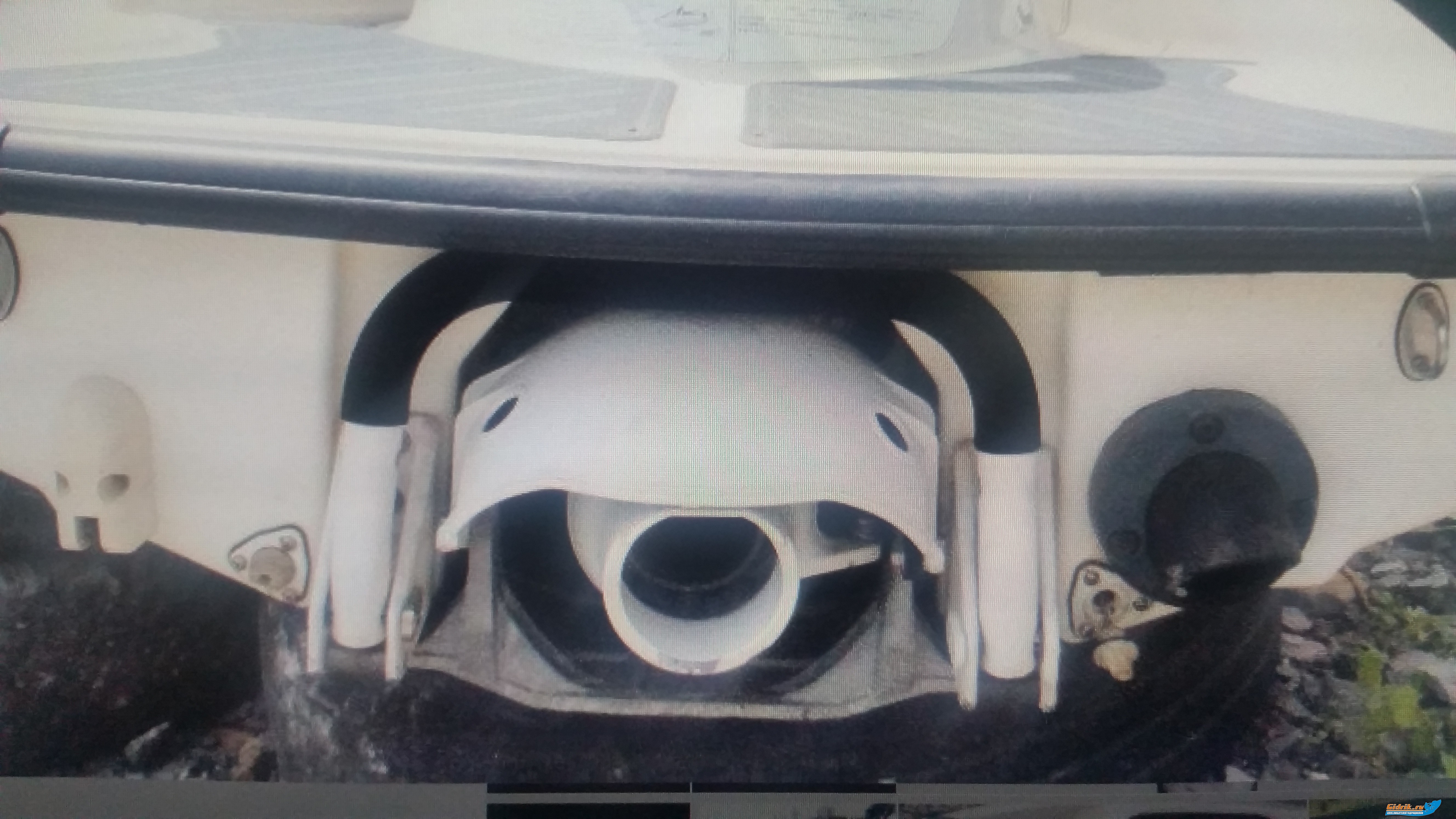

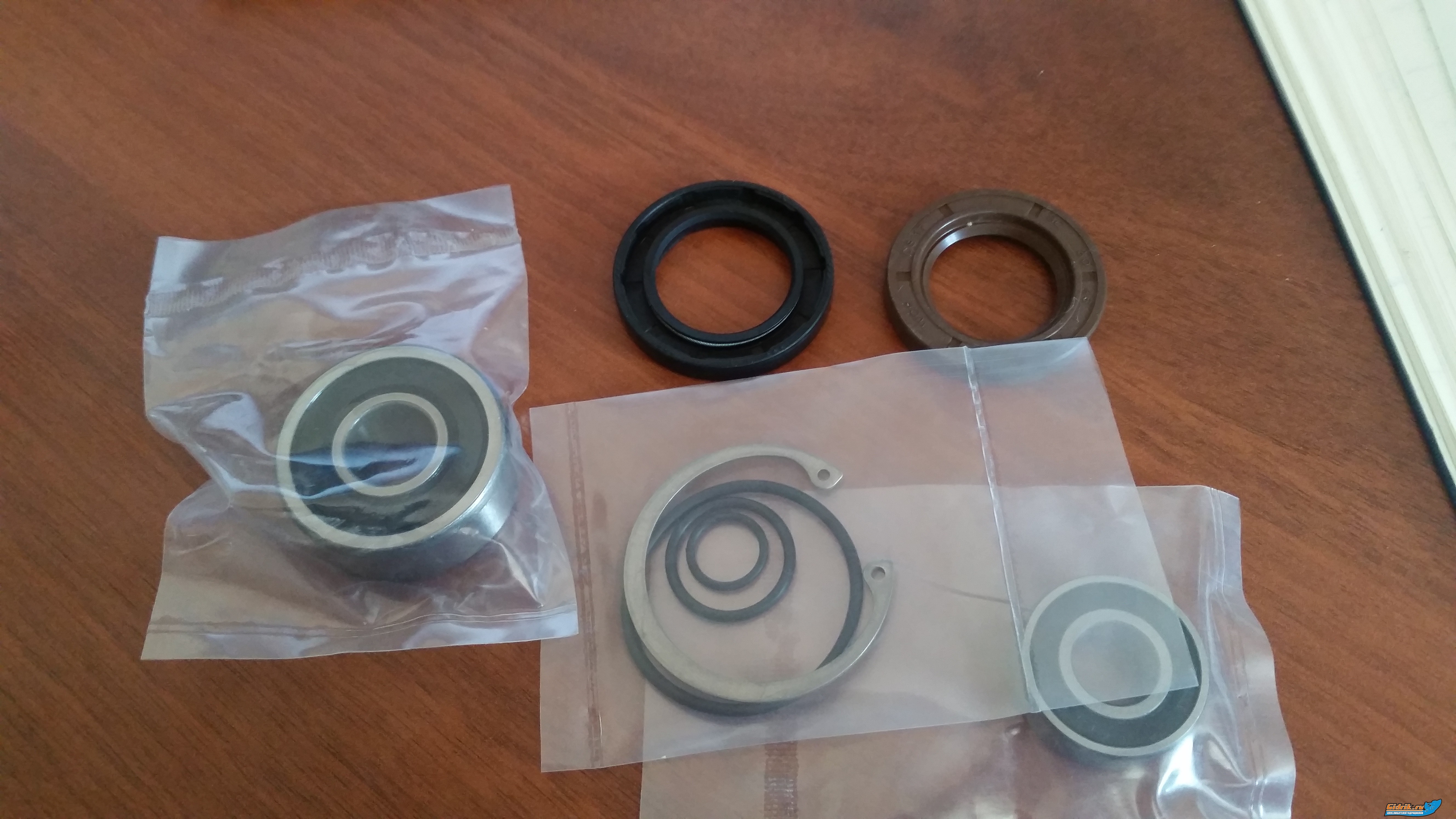

и еще момент такой появился при кручении или выхода из воды при повороте резком, сильно дергается эта самая ручка заднего хода, прям трясет весь передок этим тросиком, думаю это из за того что какраз это забрало опущено вниз и струя бьет в него и дергается. хотя по прямой такого нет... вот нашел в инете как у других. Получается у меня не верно стоит забрало это... хм. Надо исправить. И ехать лучше должен по идее.

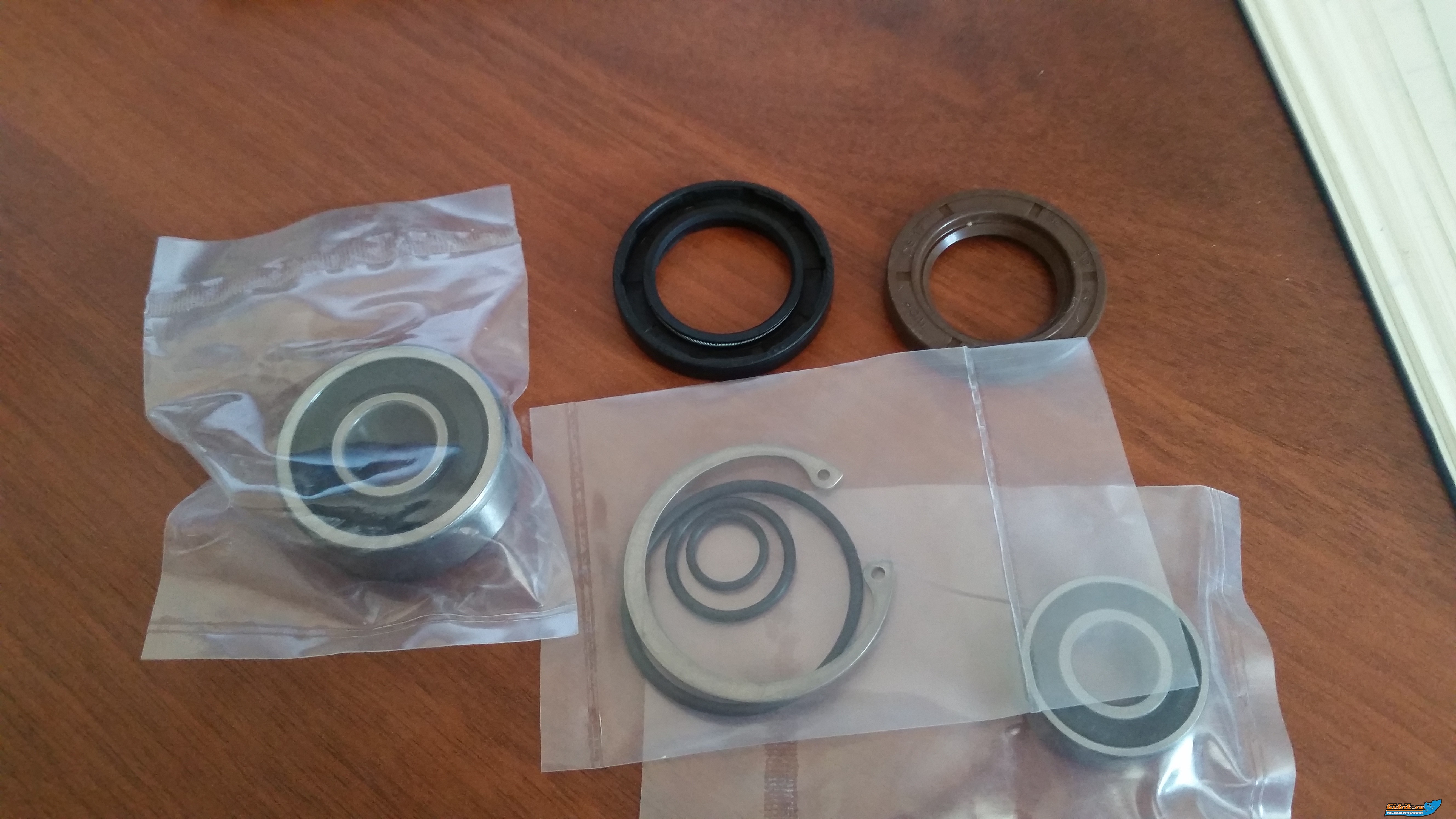

Пришел ремкомплект водомета )))

Хорошо, будет чем заняться в выходные :D ,я тоже посреди сезона полез туда и потом чтоб не ждать ремкомплект пошёл в магаз запчасти для иномарок и мне всё привезли на следующий день точно не помню но вроде подшипники от крузака 100 гениратор а сальник от бмв один а вот со вторым чёт гемор был я нестал ждать и старый оставил он норм был,ну это так кому на заметку.

А вибрация скорей всего потому что это забрало болтаеться (фтулки крепления выношены) и дергает тросик ,тросик же одна стольная жила вот и передаётся всё.

да я так и понял уже, исправил все уже вчера, еле открутил эту бабышку, пришлось греть соединение. как можно дальше закрутил ее и все забрало ушло вверх. плюс руль отрегулировал второй трос. А то в одну сторону больше рулило чем в другую

вот этот задний ход ( забрало ) мне всю малину и портило )) наполовину прикрыто было сопло бля. я мануал почитал, так там черным по белому написано, что забрало не должно ни на см закрывать сопло! Может и поэтому скорость максималки была меньше. Засеку проверю ))
