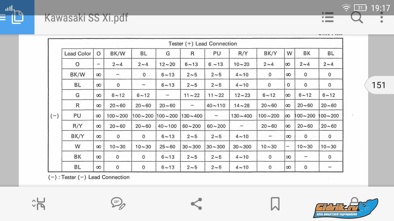

Виталя помощь надо по зажиганию. Прочитал твой пост про зажигание. Чем мерил и как? Чем в смысле ом или ком? Я по мануалу понять не могу нифига. Там и плюсы и минусы и разные значения...поясни как правильно читать данные в мануале...вроде я не тупой,но как- о затык((((
В схемах щас не разберусь с телефона. Надо смотреть на работе на компе. Ты скинь мануал свой. И в чем вопрос конкретно у тебя? Как написано в мануале так и должно быть

Вопрос: что там за два столбца и плюс и минус? Это мультиметром надо именно плюсом и минусом? И это на ом или ком?
Кинь сюда скан схемы. Я посмотрю

Как понимать? Почему и по вертикали и по горизонтали повторяются цвета проводов и почему если черныйпо горизонтали и красный по вертикали не совпадают с красным по горизонтали и черным по вертикали? Меня это в ступор вводит. И что значит + и -. У тебя всё также только я не понимаю как это?
Комментарий к файлу: Как
Screenshot_2017-08-03-19-17-34.png [ 332.35 КБ | 5290 просмотров ]

Все так же. Нужно встать тестером плюсовым на такой то провод и минусовым на такой то. Если провода при смене полярностей совпали только наоборот. То смотри значение которое написано в мануале. Все там понятно. Там омы.

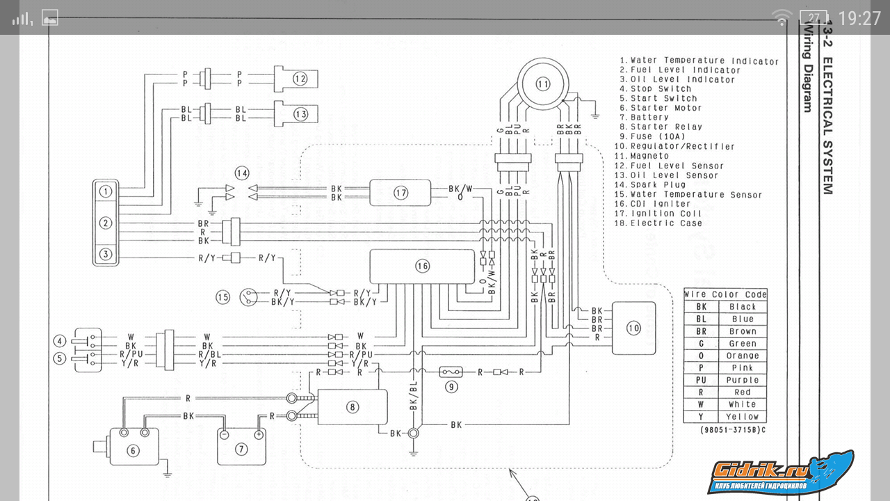

Схема

Тоесть: мерить и плюс минус и минус плюс.такда?
СообщениеДобавлено: 03 авг 2017, 15:29
Зарегистрирован: 30 июл 2017, 13:04
Сообщения: 221
Техника: Kawasaki ZXi 900,Kawasaki SS Xi ,Ski-Doo Formula 3 600, Polaris Dragon 800 RMK 155
Откуда: Красноярск
Одно из двух должно быть тем что надо. Правильно?
