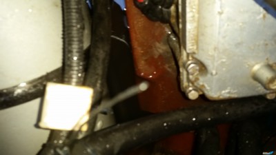

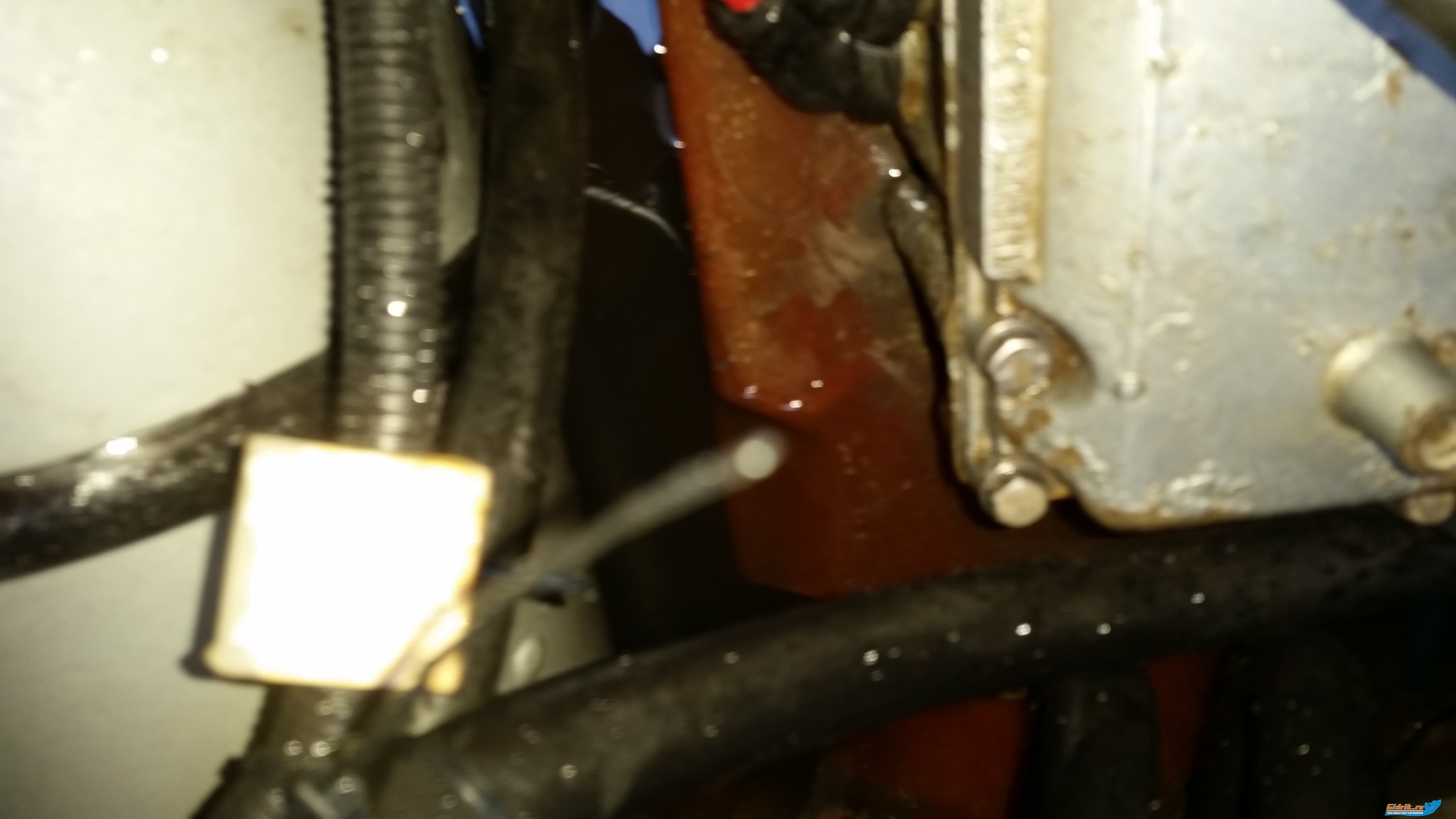

Короче пиздец... вода так же набирается в кузов. На месте стоишь без заведенного мотора все сухо. Чем быстрее едешь тем быстрее вода набирается. На холостых даже с контрольки пропадает периодами вода!! Я так понимаю что идет засос воды в корпус именно с подачи воды в двигун. Вода в корпусе не теплая. А речная по температуре. То есть это не с выхлопа херачит. Где искать.? С подачи воды с водомета до двигателя?

Херень какаето у нормальных лодок с корпуса сосёт...) :D у тя чо винт обратного вращени :crazy:

Шланги подачи от импеллера смотрел наверное уже?

Да сосет норм. Шланг там один целый. Я хз че искать. Но корпус целый с него не вытекает. Бля где искать

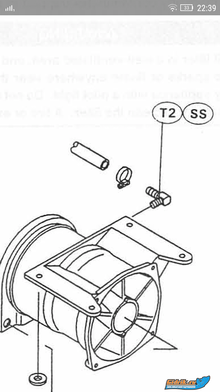

А у тебя есть такая хрень вотер дрэйн кноб? Может он? Но я склонен к подаче. У меня на водомете 2 шланга. Один система билге(отсос) это на конусе а сбоку дома подача на охлаждение. Вот может там...и водакоробка как поживает?

У меня с водомета один шланг уходит на подачу. И все....

Виталя штатный насос откачьки должен быть, работает от водомёта силой эжекции создаваемой скорастью воды после винта. В сужающем конусе штуцерок внутри должен быть см 4 торчать а сдругой стороны отверстие подачи на охлождение. Может его выбило и давит в эту лягуху как на подаче))

Отсос я затыкал 2 шланга. Похер. Вода прет.

А подача на охлаждения

Должно быть от водомёта. В корпусе видно этот шланг. Внутри,всмысле.

Ну да от водомета. Завтра всю трассу перетянуть надо

Вот эта вот T2SS это подача охлаждения. Отсос в следующей части водомета.
Screenshot_2017-08-05-22-39-27.png [ 370.74 КБ | 5229 просмотров ]
