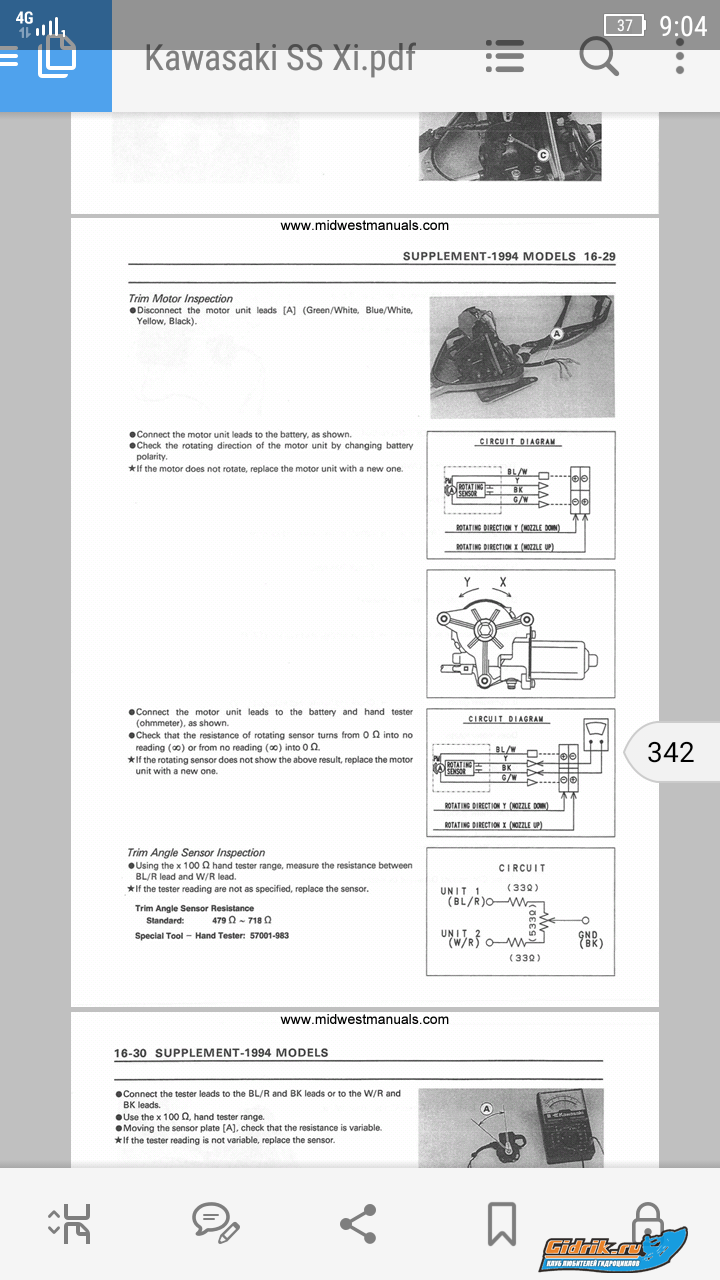

Вчера трим отремонтировал. Как взял гидр,трим не рабочий. Нос всегда вверх. Вчера снял моторчик трима. На первый взгляд всё в корозии,но внутри самого моторчика,всё чисто. Только магниты отклеились. Взял состав. Склеил. Работает. Только перед этим час прозванивал. Мильтимитр показывает ноль. Тоесть нет кз. А мотор не крутится. Оказались магниты. Нашел колечко уплотнительное порванное,из-за которого вода и попала.

Вчера собрал всё взад! Работает. Только колечко конусом вверх надо ставить,а мы на воде,наоборот поставили

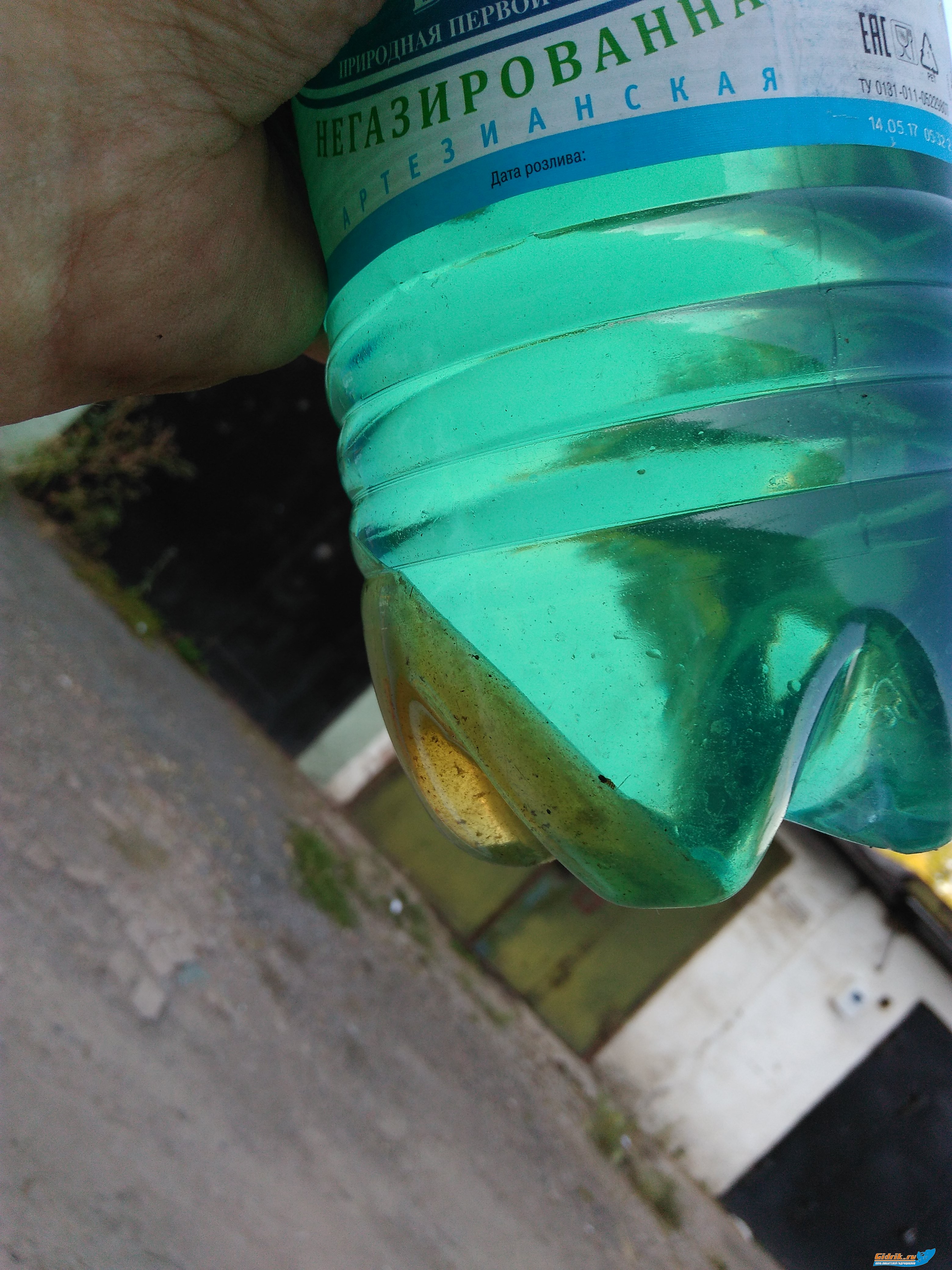

Бак вчера почистил и вот такой шняги слилось два литра. В этом бутыле на дне не много. А другом почти полная. Сетки промыл и.т.д. и вот вопрос: почему компрессия упала? Было по 8-8,5 а стало первый(от кормы) 7, второй 7 и последний 8. Ваши мысли?

а ты мерил на горячую второй раз? упасть может из за колец, устали, начали ломаться ит.д. Ну и банально может задиры появились царапки на цилиндрах.
