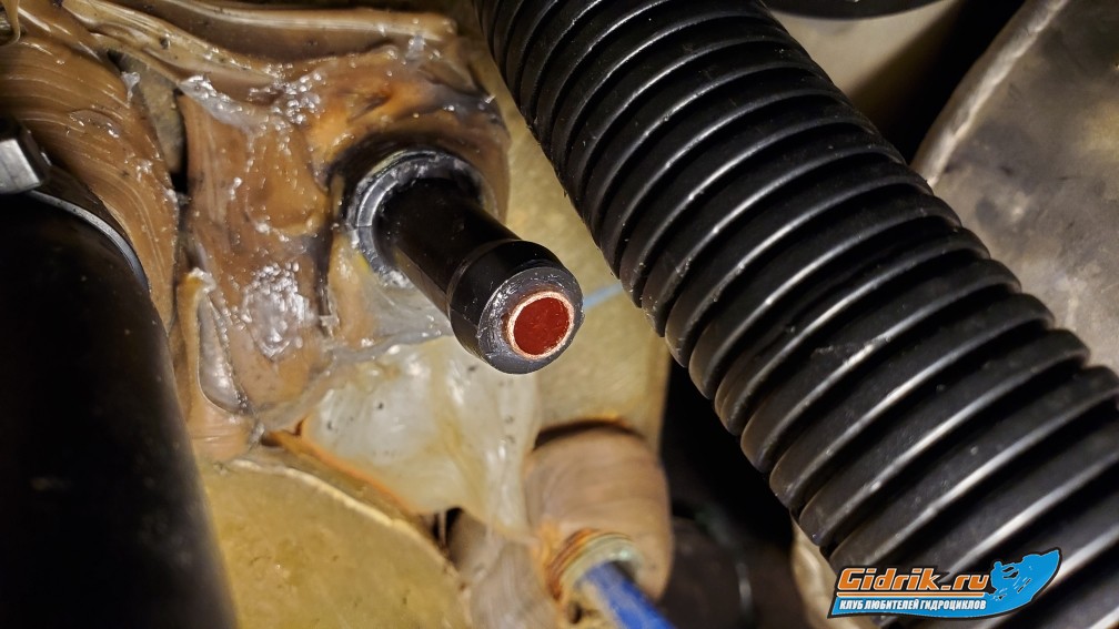

Ну что ж! Утечка-протечка нашлась!!!! УРАА. Как оказалось, это не шланг лопнул, это лопнул или треснул ( уж не знаю что именно) сам черный штуцер подачи воды, к которому подключается шланг от водомета. И уже внутри протекал в корпус!!! со всеми вытекающими. Решение проблемы простое, внутрь вставляем медную трубку, длина 12см, внутренний диаметр 8 мм получится, тонкостенная трубка. Нужно на 1мм рассверлить родную черную, ставим все на герментос и все ))) Никогда не думал, что эти штуцера трескаются....

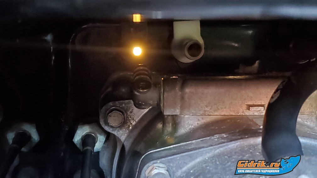

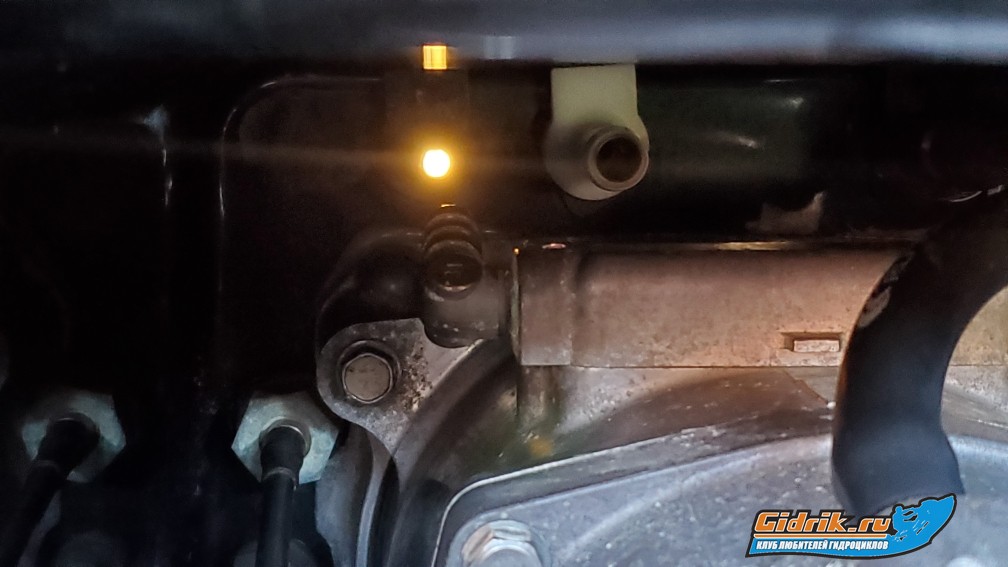

Вот как выглядит втулка, уже залил герметиком )) Проверил на утечки воздухом, все ок!
Внутри пластикового штуцера рассмотрел трещинку как раз посередине, вот оттуда и травило.
Вопрос к знатокам, заужение входного отверстия с 8 мм до 6 мм критично? или все таки пофиг? Вставить втулку большего размера никак, нехватит мяса пластика рассверлить... Этот контур подачи воды идет на чаргер, на мотор там еще одна подача, и кулек отдельная подача... то есть всего 3 подачи воды

Это наверно слив а не подача. Подача же с водомета идет а не выше него?
нет это подача, сливом этот шланг работает только на промывке! Это все в шахте происходит, шланг идет от водомета ( там тройник )
СообщениеДобавлено: 24 июл 2020, 06:53
Прокатись да замерь температуру. Плюс минус она должна быть одинаковая с двс. А там уже дуиать если будет греться стльнее то эту вынемать и вытачить у токаря разборную из двух частей.
А как замерить температуру компрессора..
Греется он прилично, хз как повлияет заужение с 8 до 6мм, довольно много в пересчёте на площадь сечения

SaneKo писал(а):
Там заужение это только на отрезке 12см, там повысится давление и все, далее идут шланги на 10 вообще! Если бы вся подача стала уже на 2мм то согласен, а так ничего не будет криминального.
