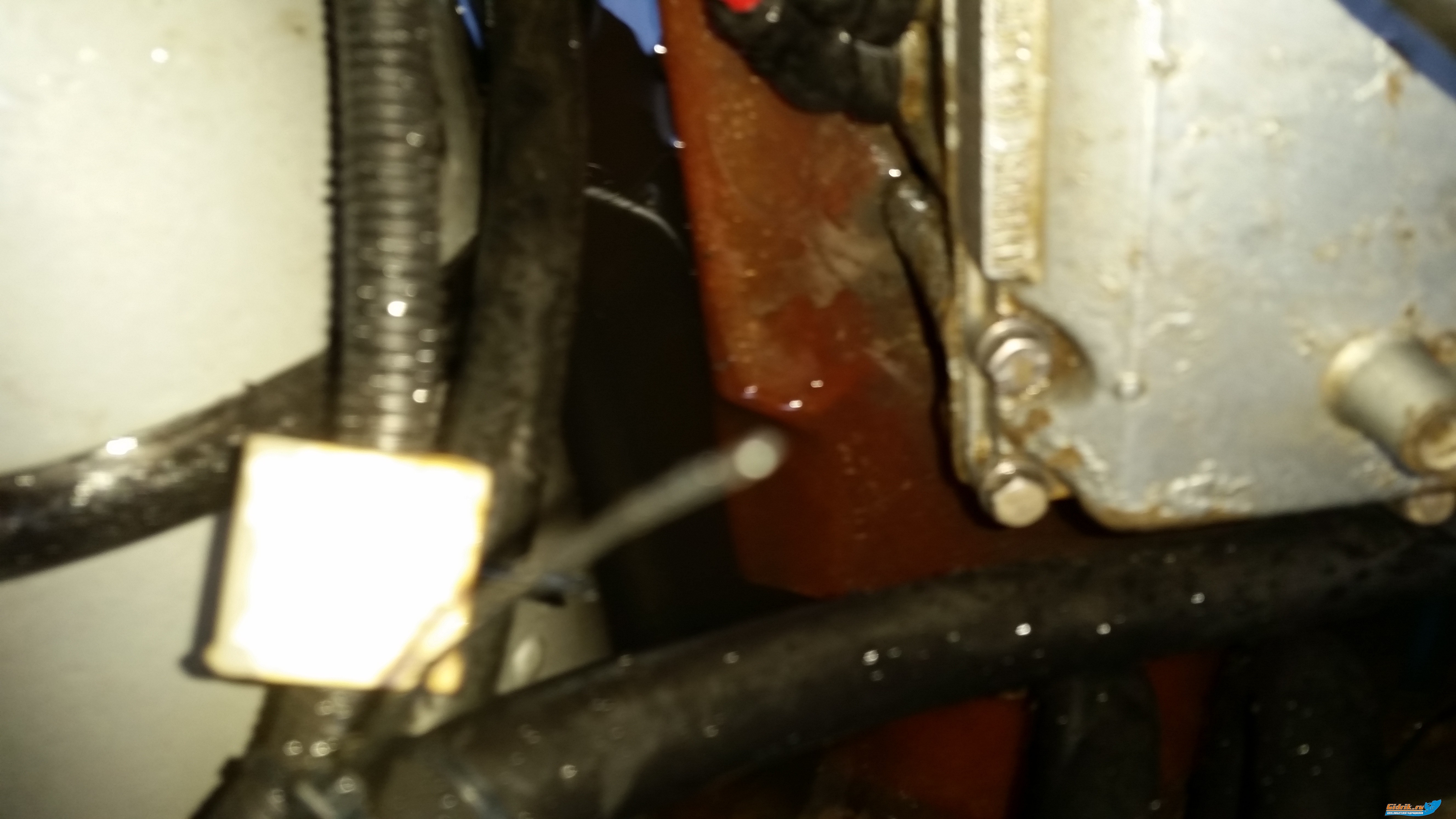

Интересено девки пляшут...а заглушил зачем? Может вставку сделать?

Загони поглубже с прицепом лиж- бы не переливало,прегрузи) чем нить, может давление воды и покажет на нерабочем))
Да все нормально. Это лишь промывка мотора от соли если в морях гоняешь. Назад не долго поставить

Нашел кто мочит кузов?

А вот инструкции по эксплуатации мне говорит промывка систнмы охлождения после каждой эксплуатации на водоёме :roll:
Ктото уже показывал цилиндры забитые песком :pardon:

У тебя есть water drain cnobe(knobe)?

Этот кноб- это дренаж воды. Чего он и куда дренажирует,не знаю. Но у меня как-то сложилось ощущение что дренаж может воду пускать.

Виталь, привяжи ты водник к прицепу или дереву и смотри.
На Ямахе я так и делал, иначе хер что узнаешь.
Делай не один, а с кем-то, чтобы влево\вправо не таскало.
Да придется так и делать... просто около берега когда будешь газу давать очень большая вероятность песка себе в систему загнать. .. вот че херово

Ну всё чё сразу смеятся ну назвал не так)))))) охлождение статора если быть точнее могли догадаться,а то хихи да хаха,я же уже описал всю систему охлождения от и до а вы всё пальцем в небо тыкаете.

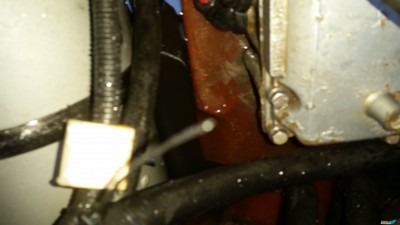

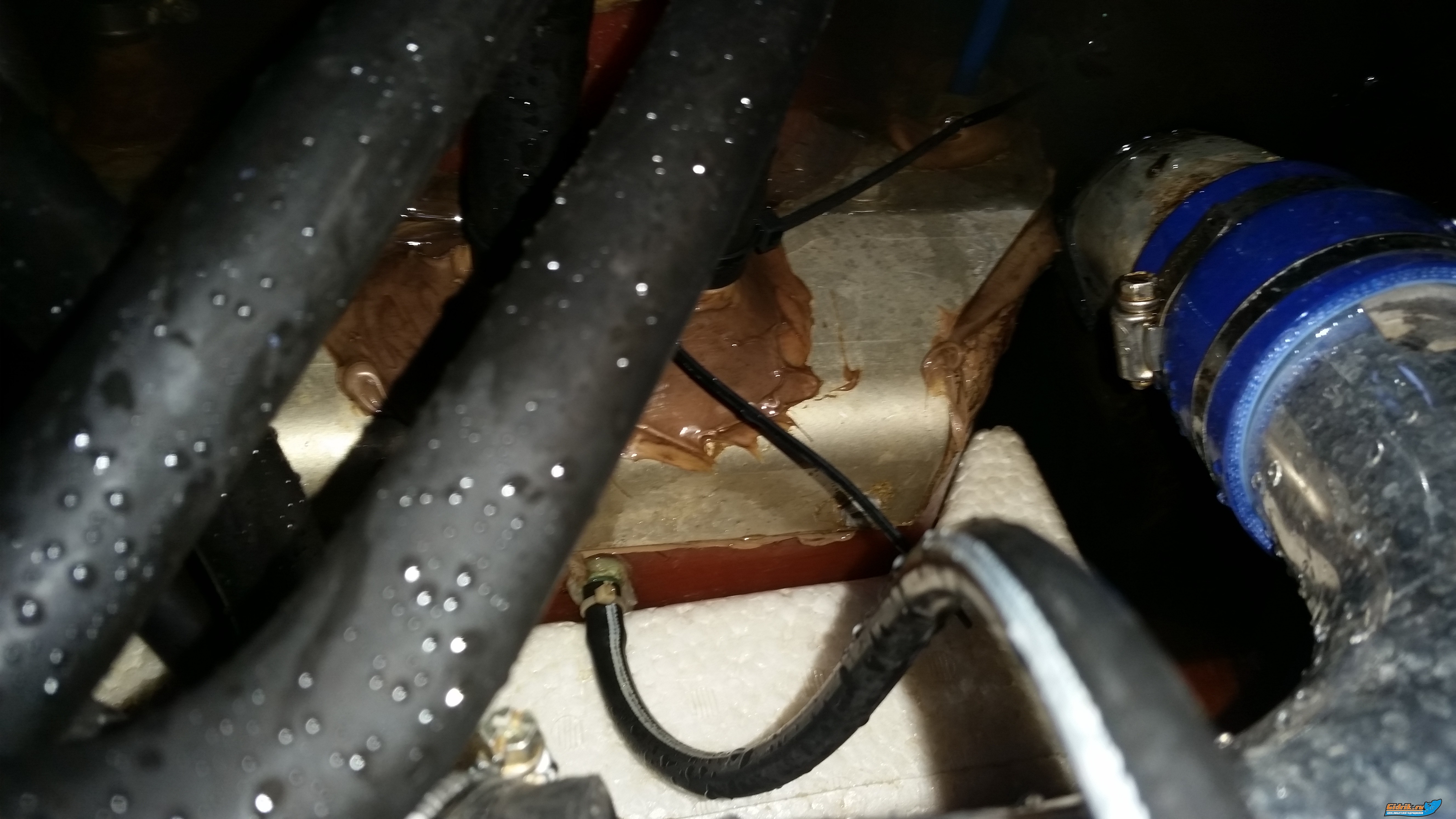

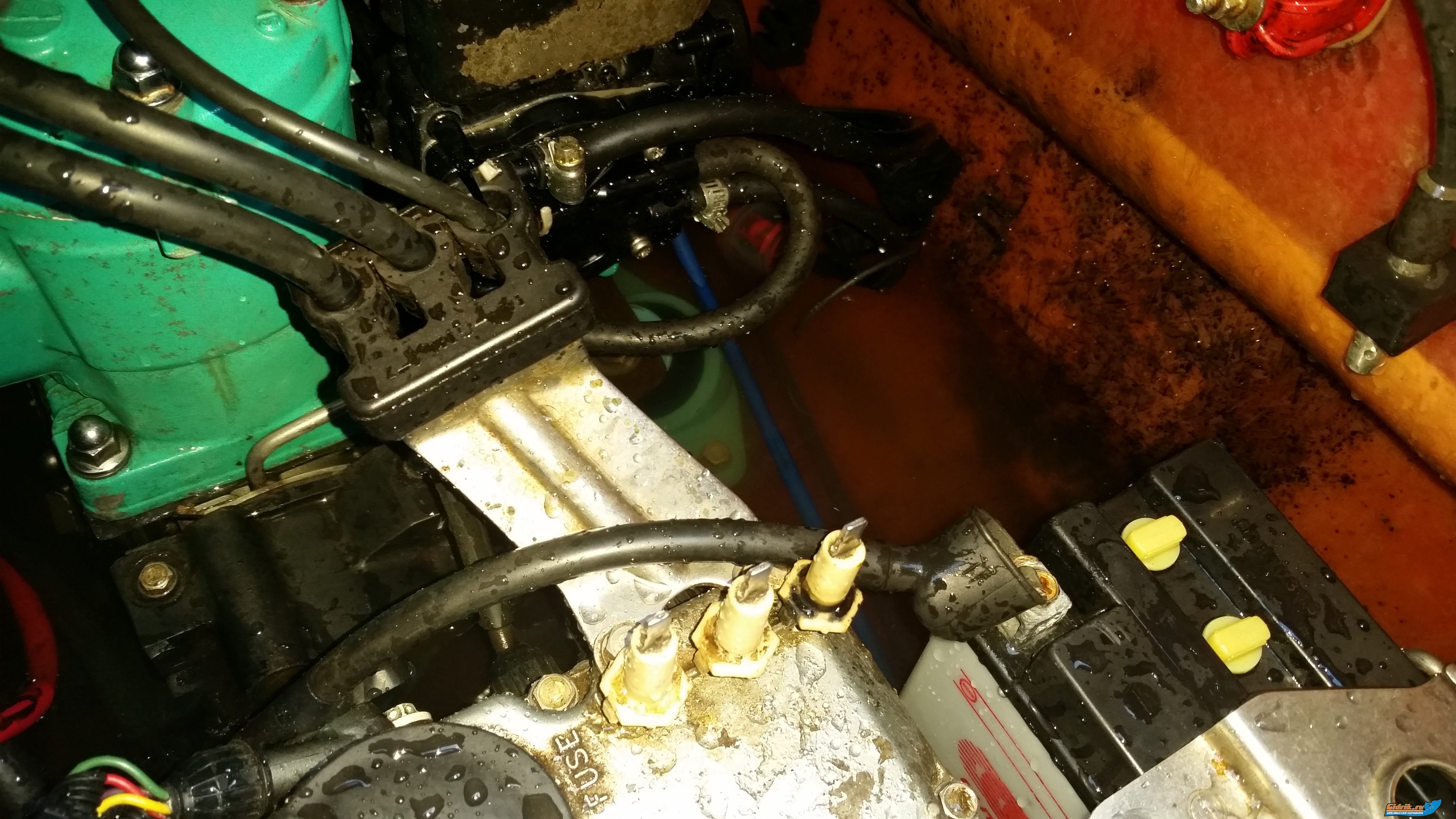

Я эту систему охлаждения сегодня перебрал ну все целое... вчера с полным кузовом воды приехал с речки. Стоял так час. Ну ни откуда не капает блин... то есть течь возникает только при работе мотора и вращении винта.. я с ума бляя сойду скоро. .
