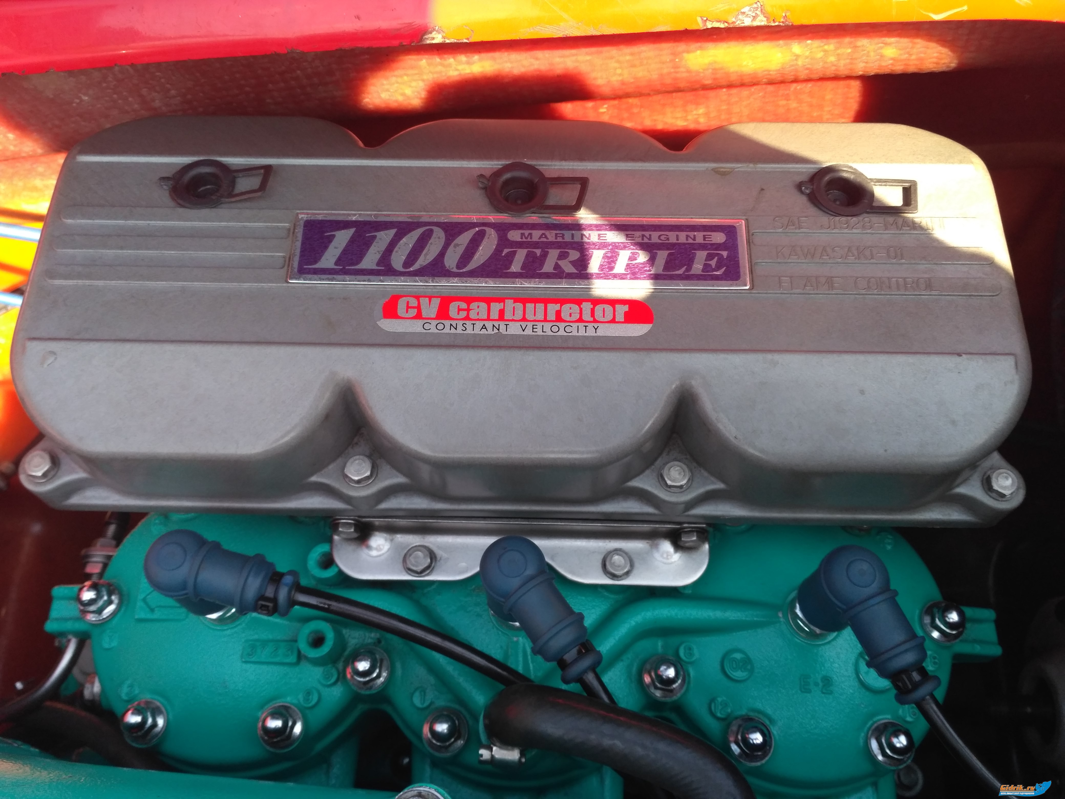

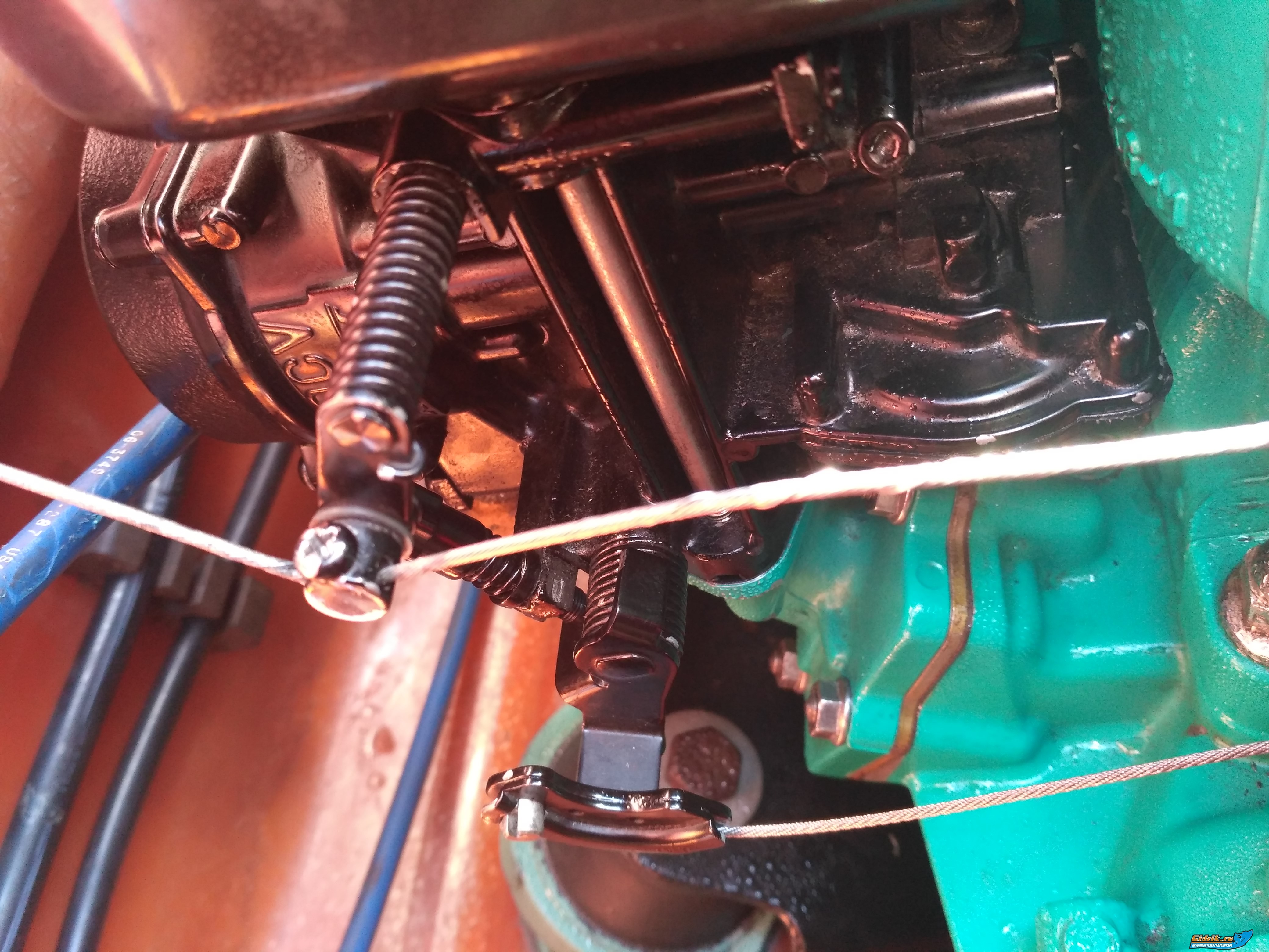

shoma писал(а):
почему не поставишь то?? обратка есть пусть гоняет покругу какая ему разница что мембраной качать что электронасос будет создавать то же давление
ну он прикручивается к раме с карбами просто, а колхозить выносной, я. х з, не красиво как то.. ))

shoma писал(а):
я что то искал мембрану нижнюю не где не нашел отдельно. только насос всборе
у меня все есть, только если карбы такие у тебя как у меня... сфотай.

да сфотать то могу а сюда не умею фото прикреплять... на почту отправлю ок?

Виталь а есть вайбер еще проще будет! пришлю и сальник какой у меня стоит самодельный

Hfghj
IMG_20170807_150027.jpg [ 1.38 МБ | 5993 просмотра ]
IMG_20170807_150040.jpg [ 1.62 МБ | 5993 просмотра ]

Да такие же карбы и у меня. Насос есть ))
