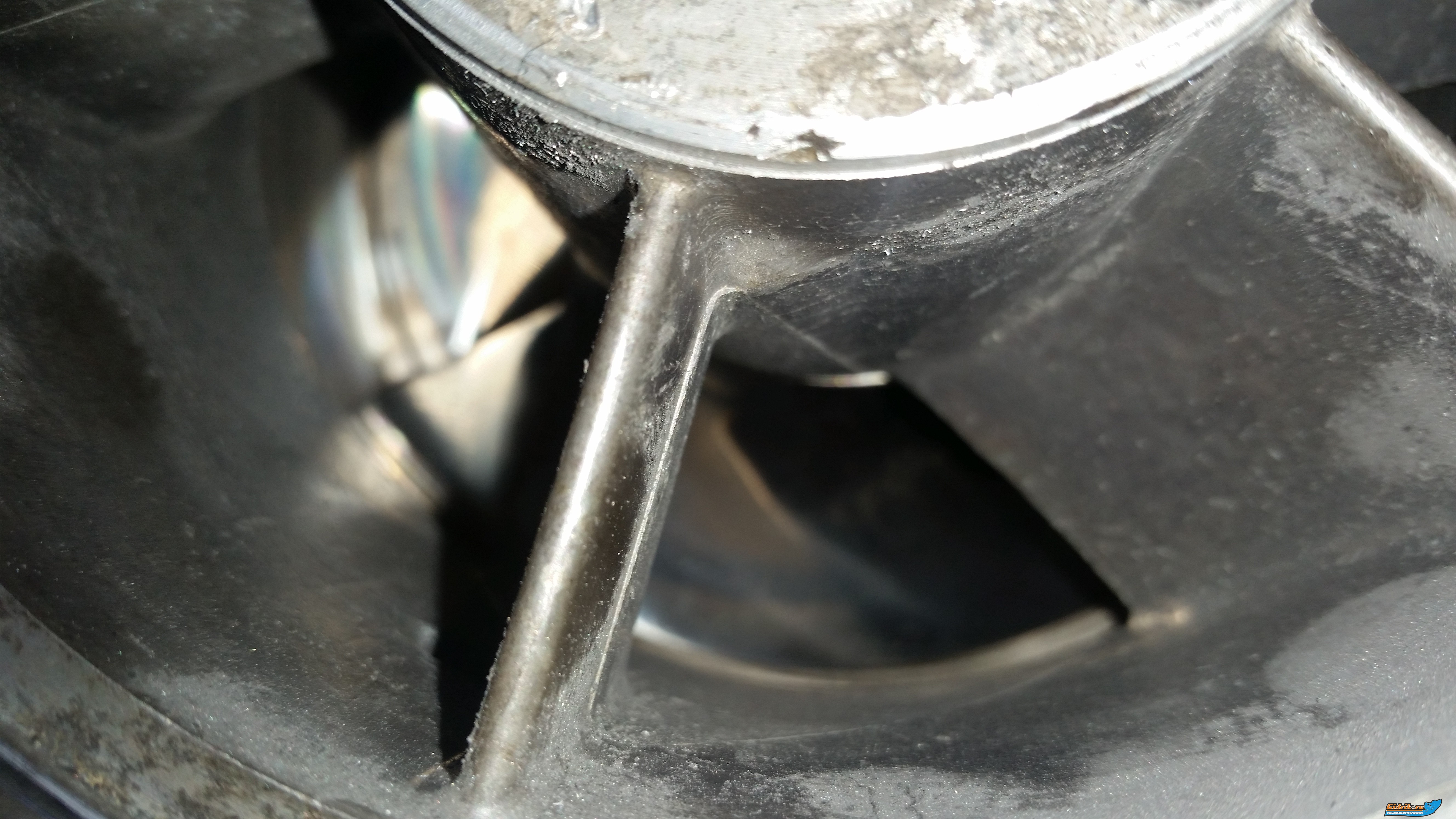

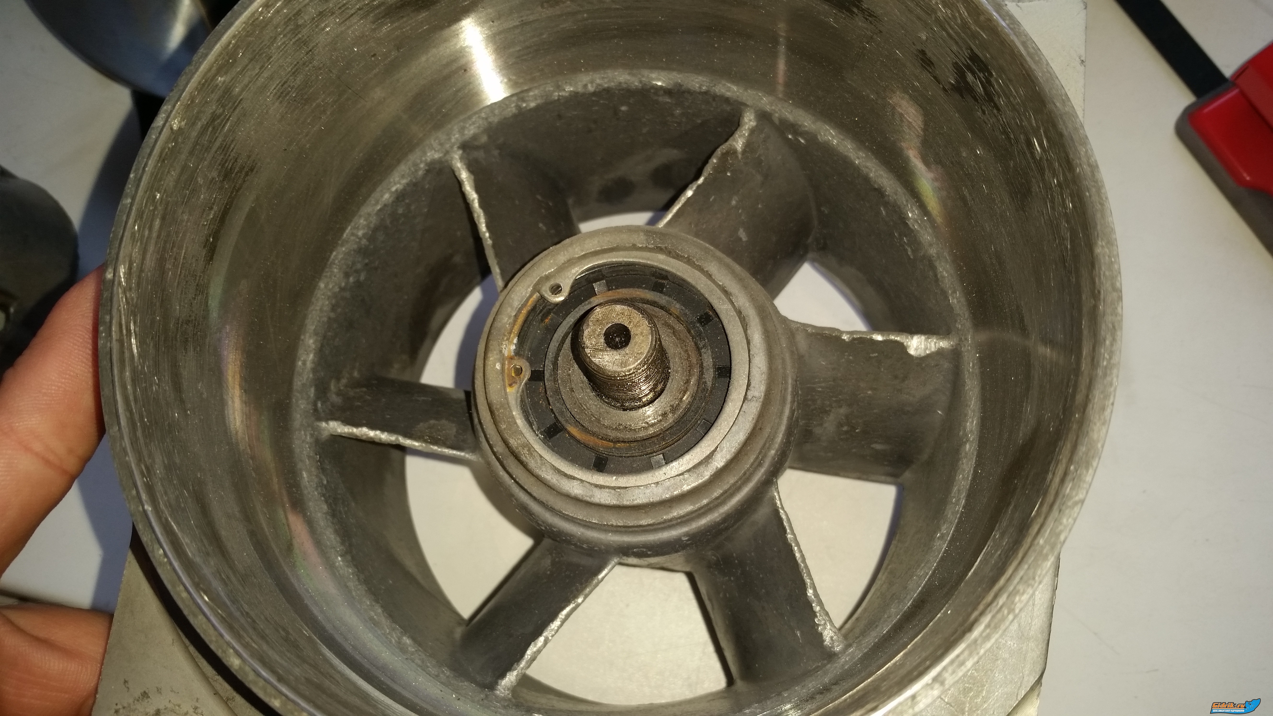

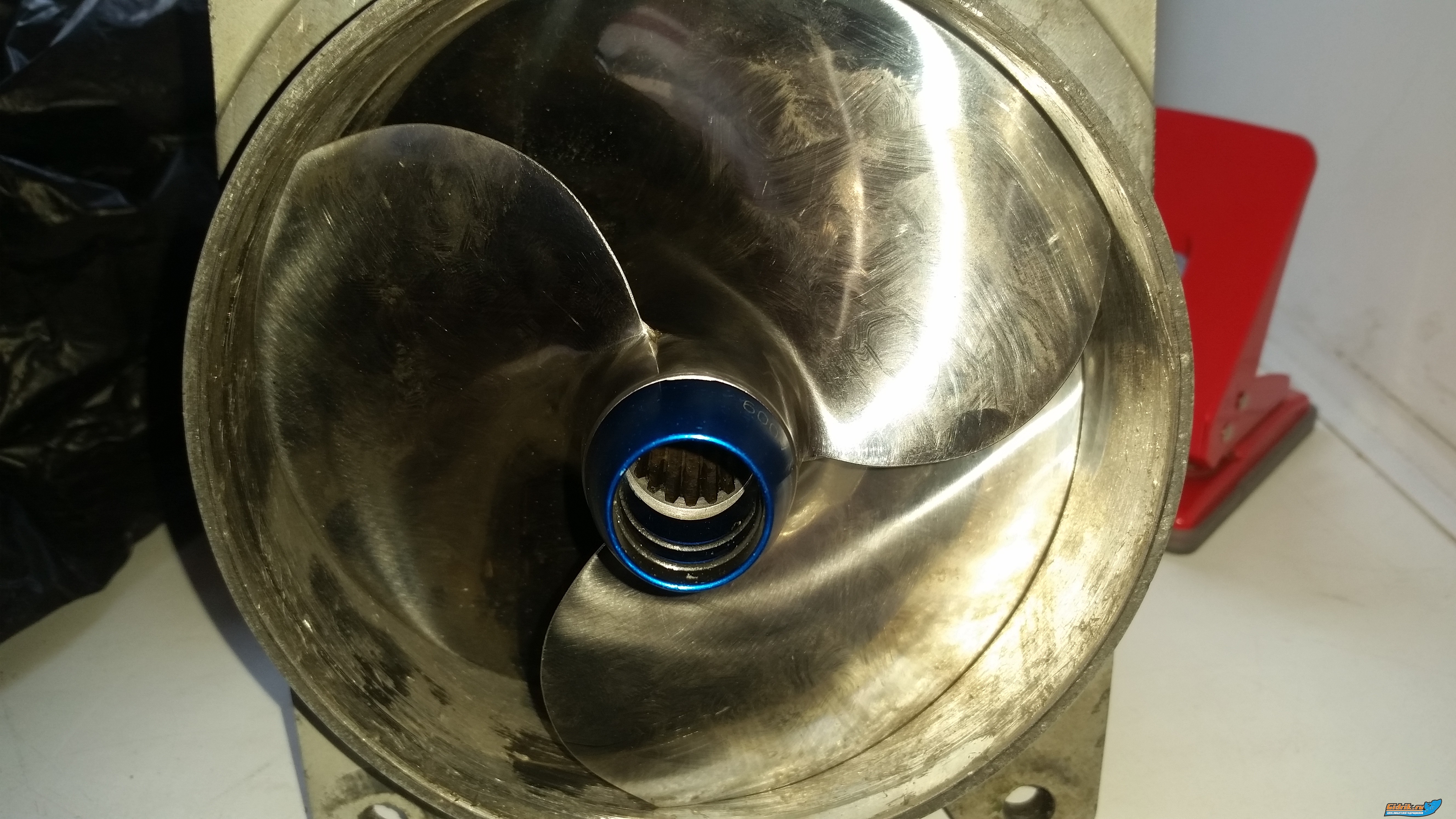

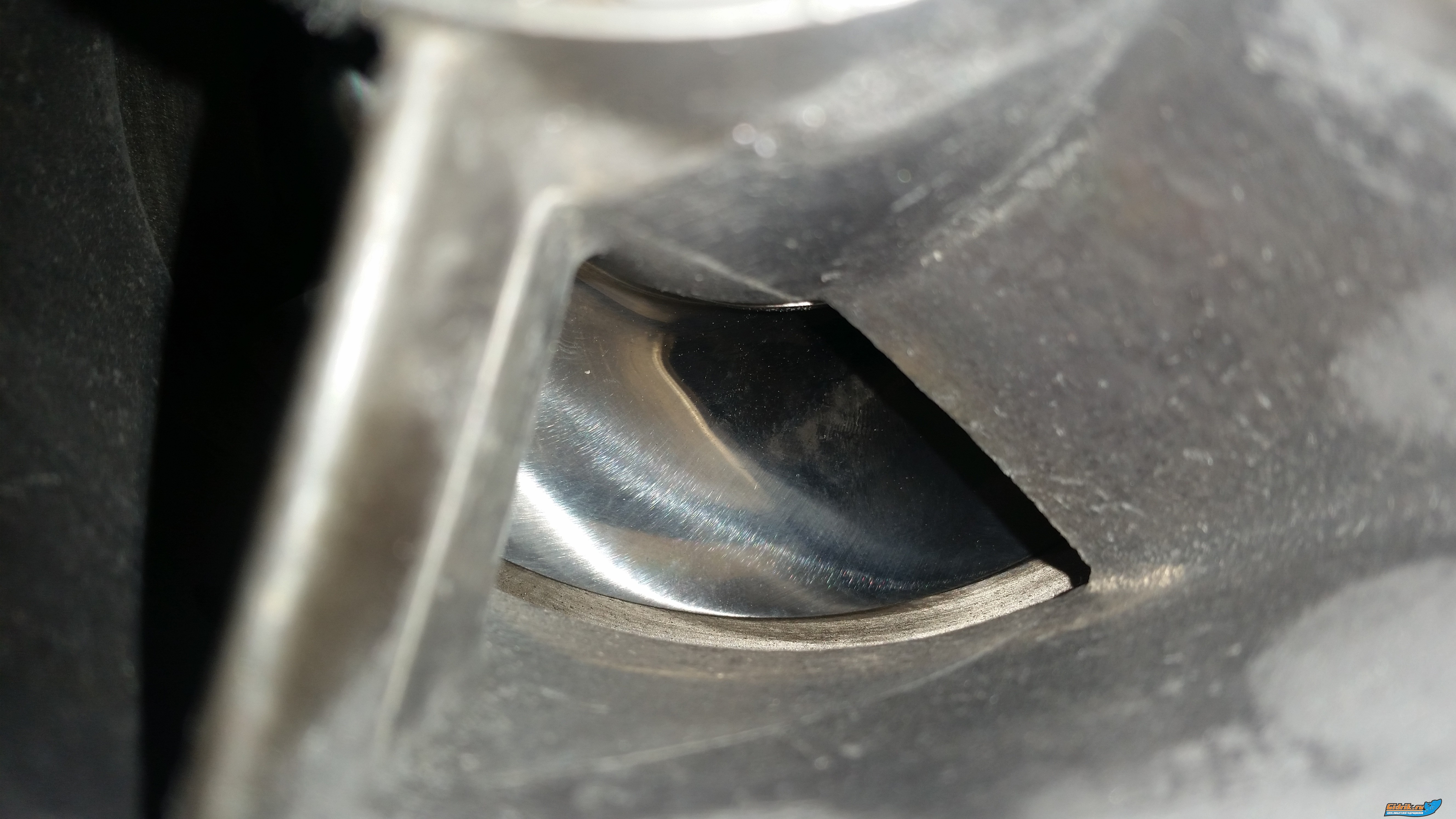

Фото импеллера. Соберу и смажу и пусть лежит дома в тепле )) зазор 0.1

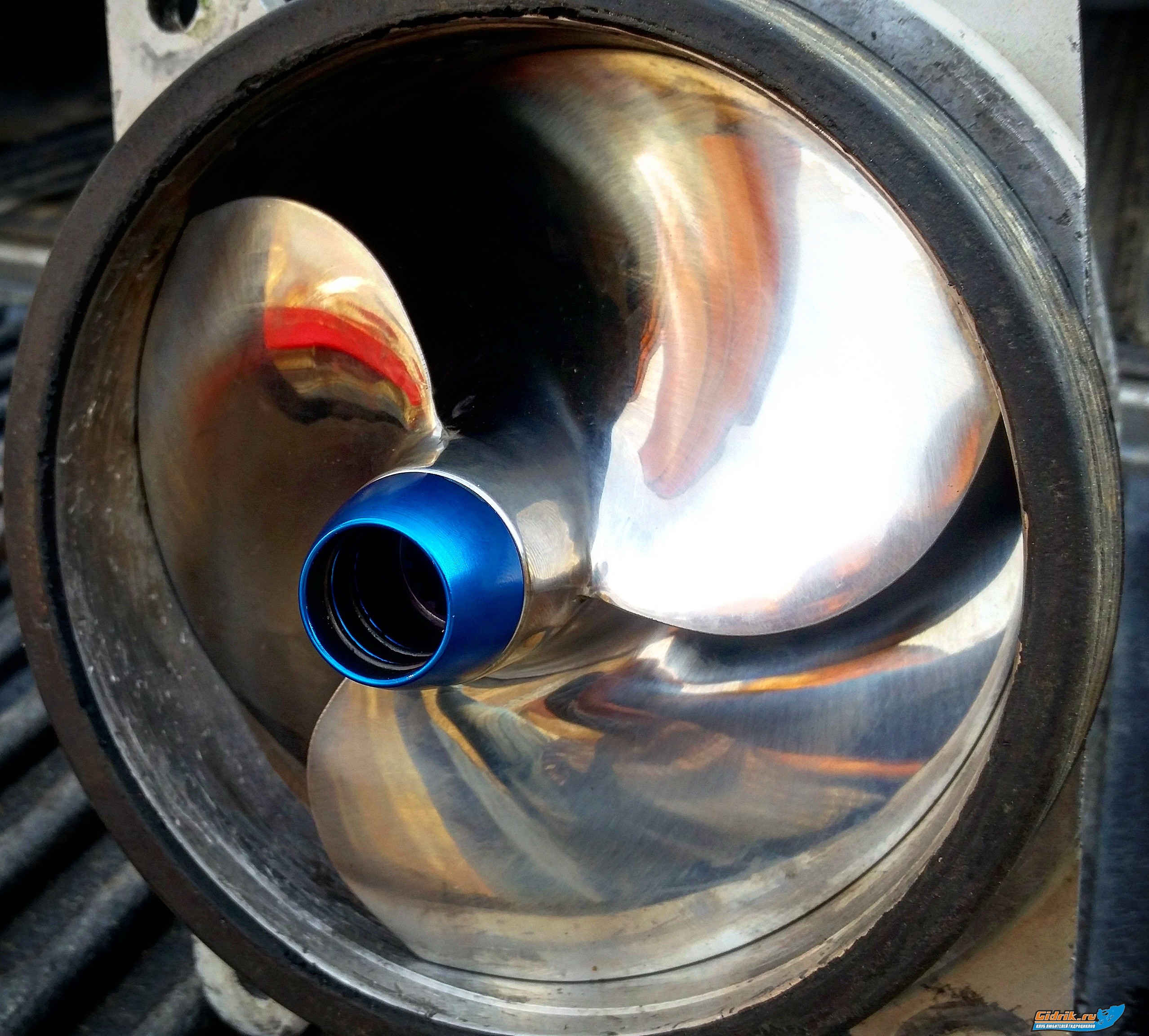

Импеллер собран. Смазал я все таки все внутри. Чтобы конденсат не вредил металлу.
