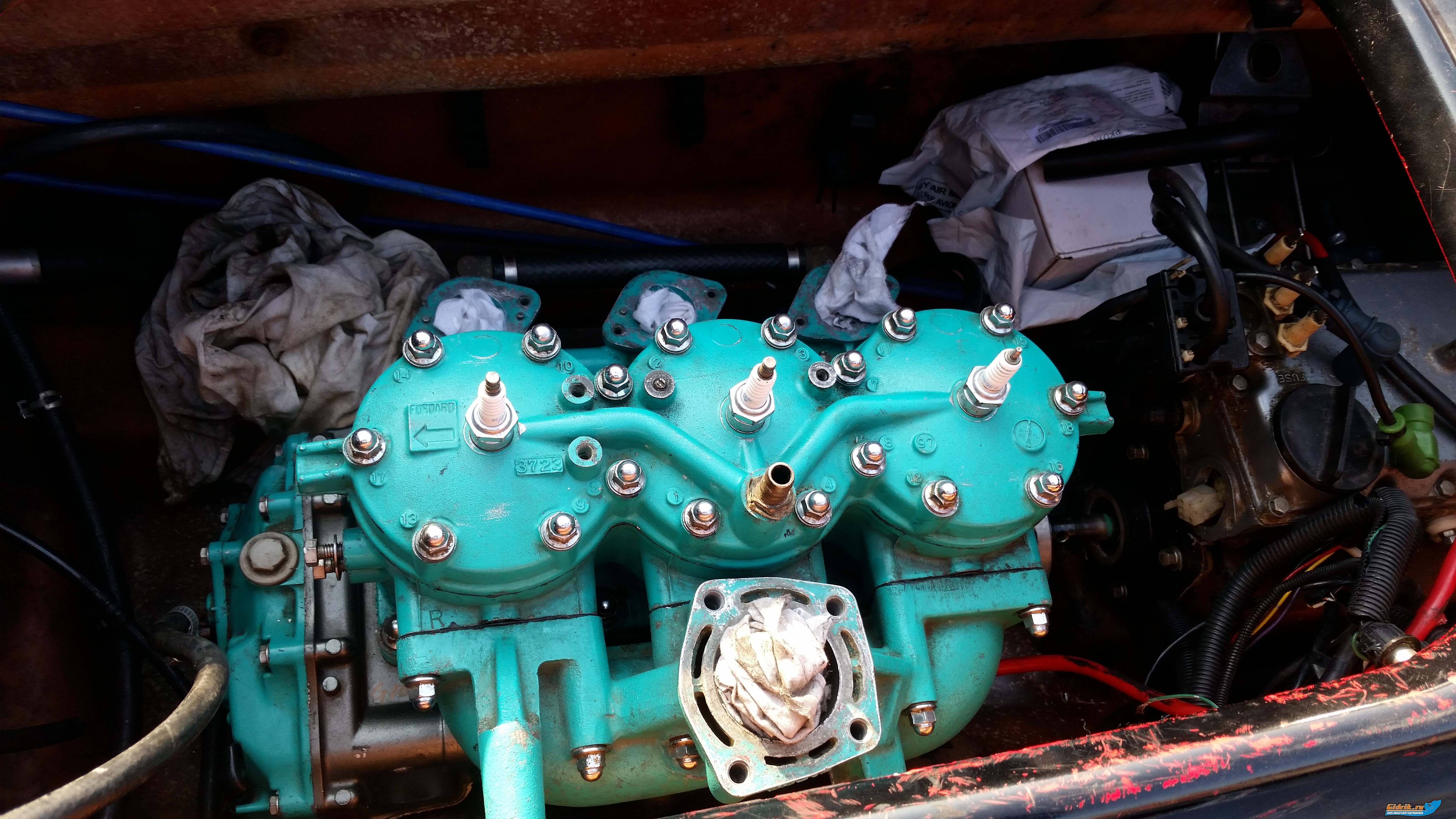

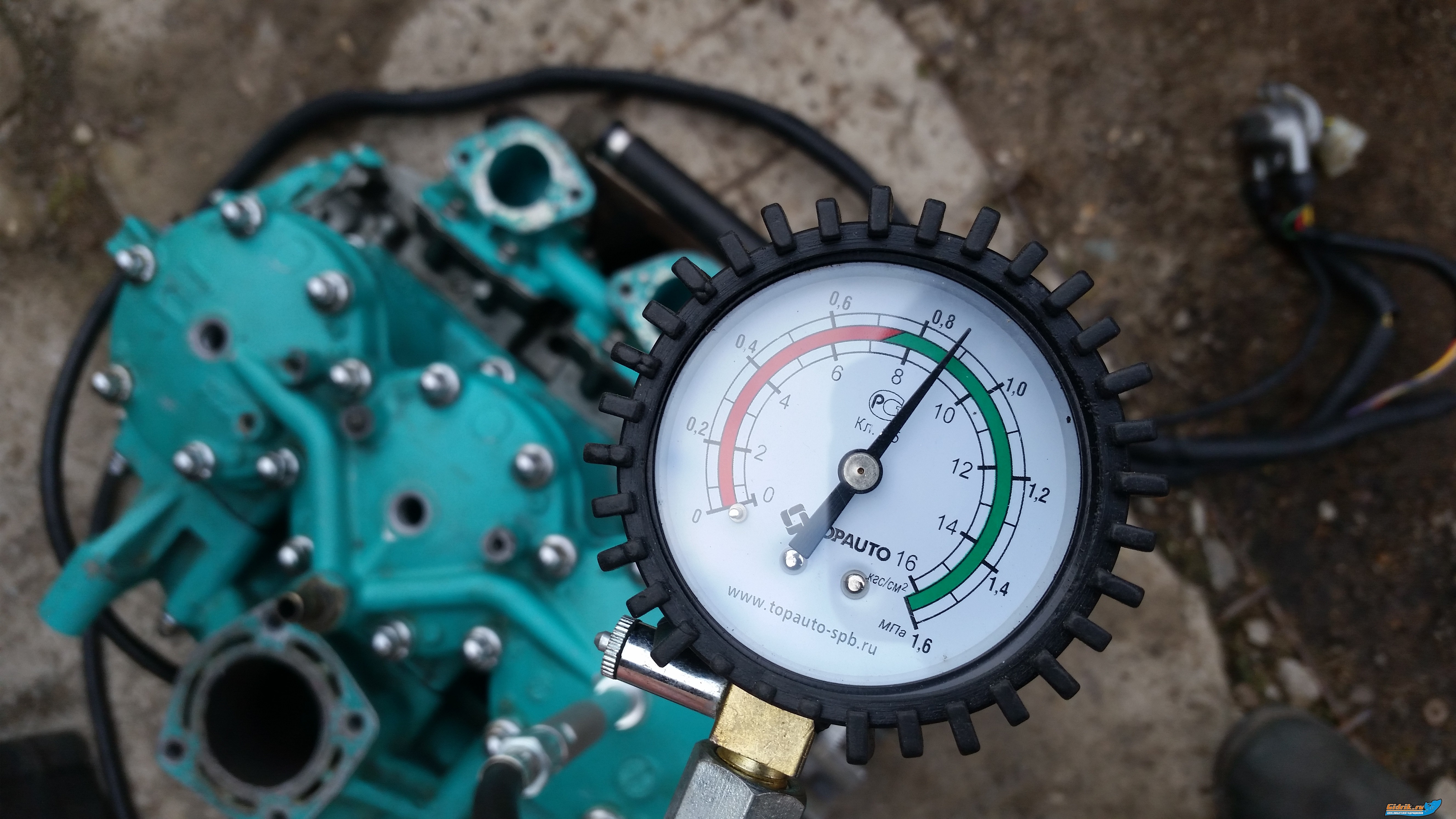

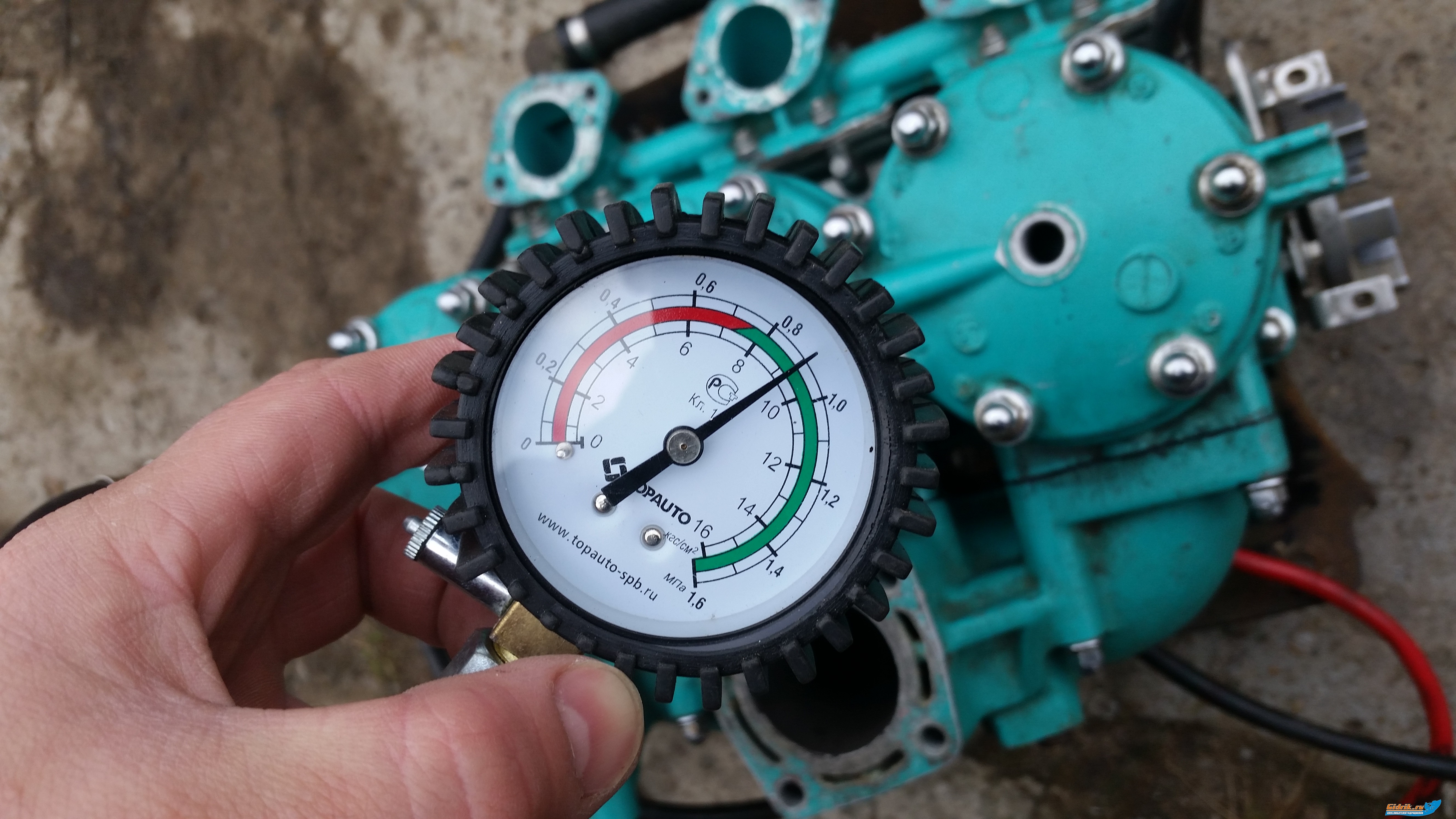

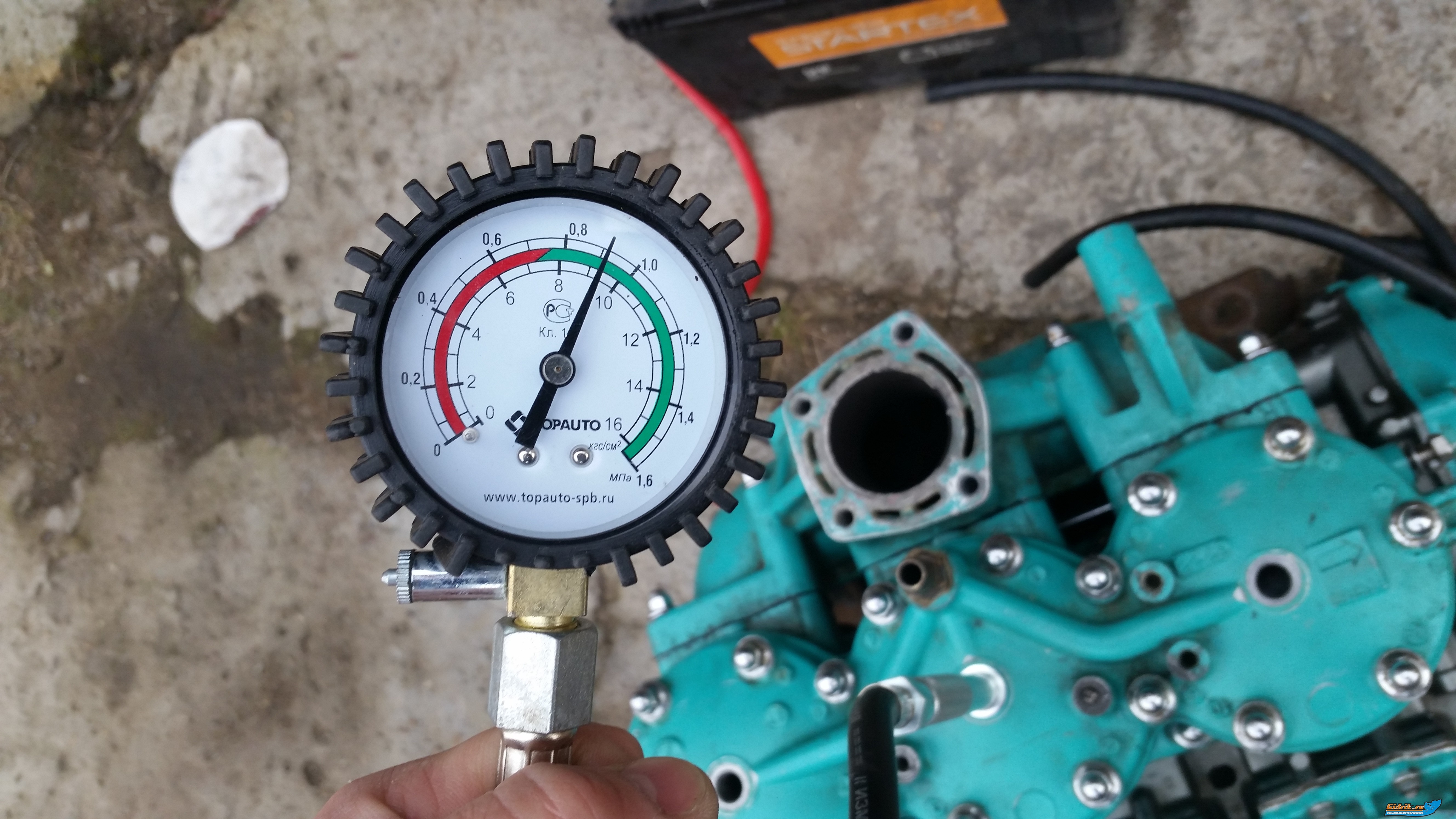

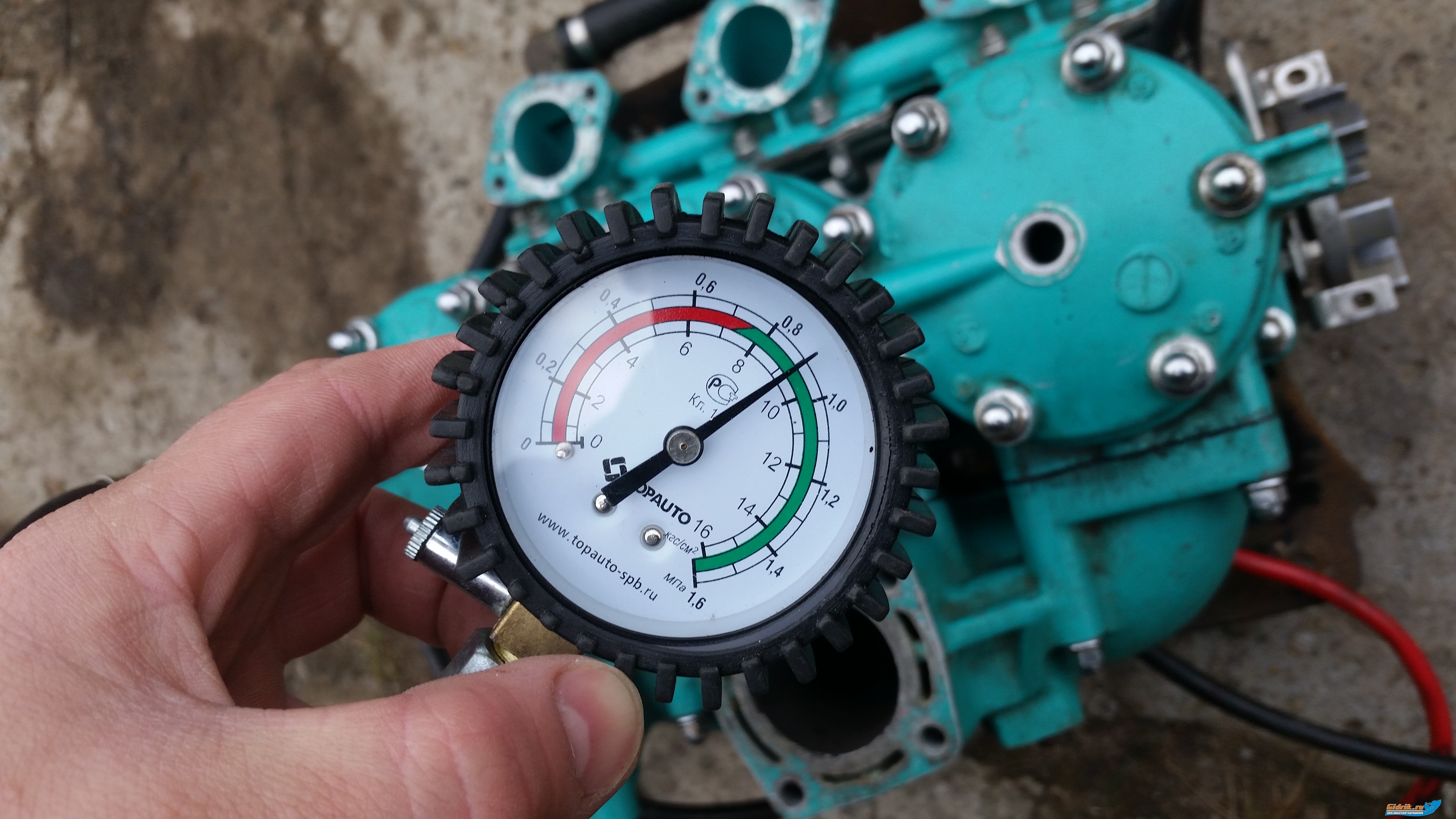

Ну все мото починен )) компрессия на фото. По 9.5 очков. Закинул его в корпус. Заводить не буду. Пусть ждет лета. Храниться будет на теплом складе. Охх как хочется лета. .
