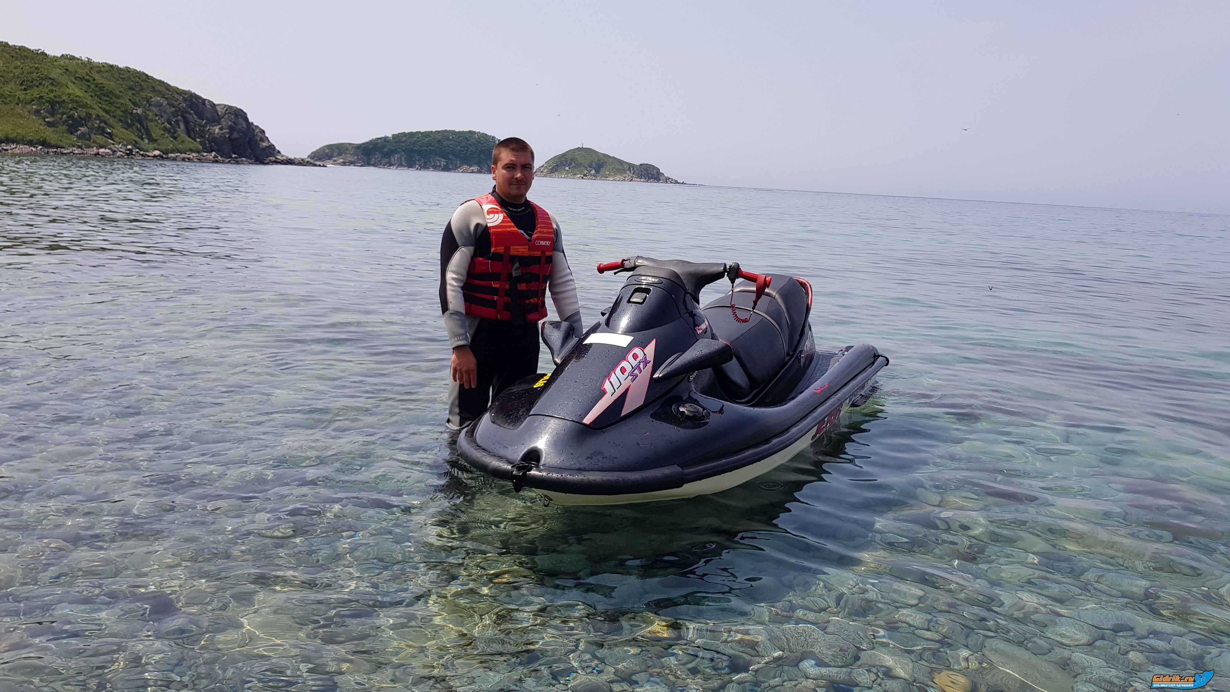

Немного фото.
20180720_121951.jpg [ 1.64 МБ | 8976 просмотров ]
20180720_121840.jpg [ 1.83 МБ | 8976 просмотров ]

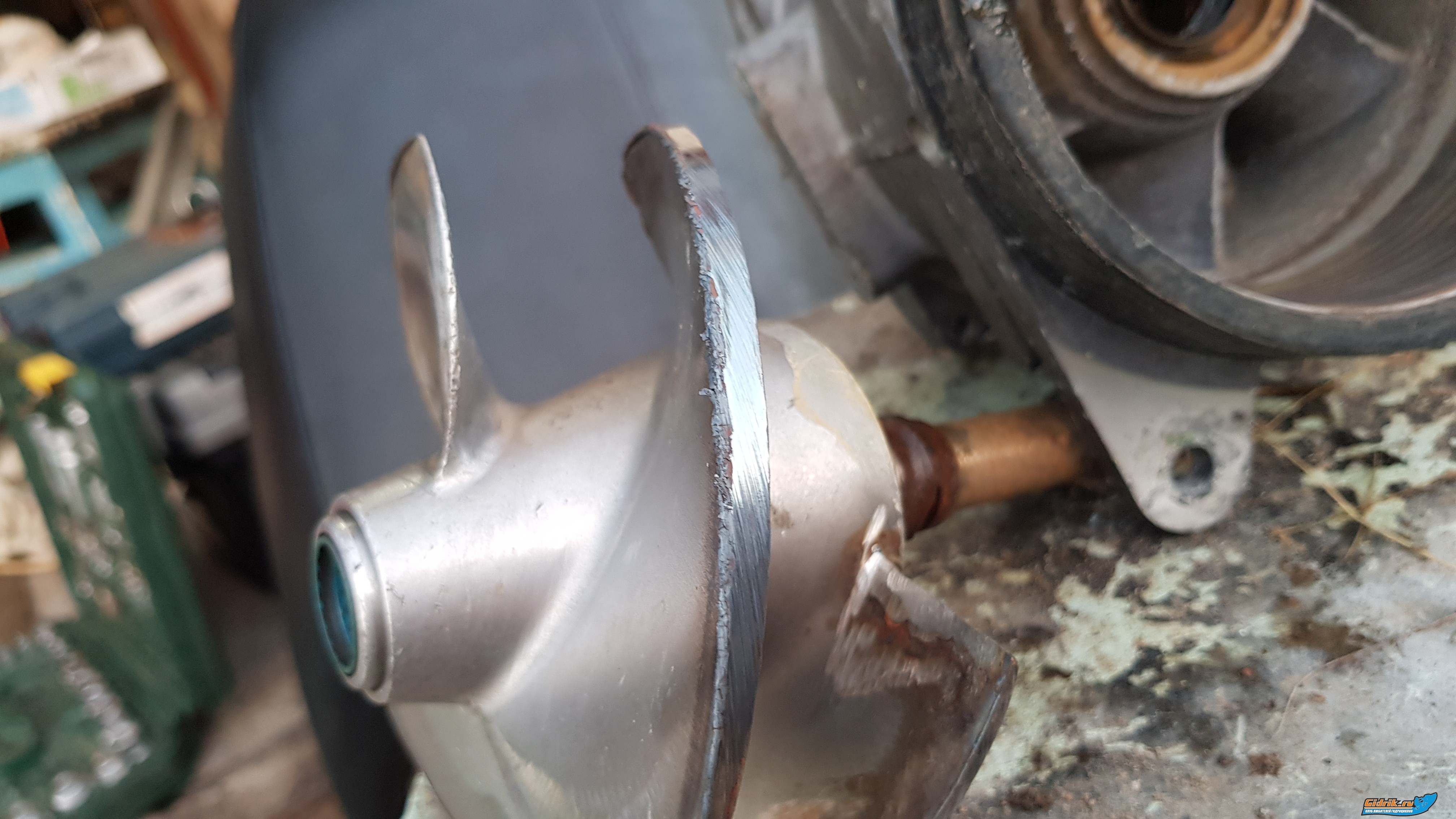

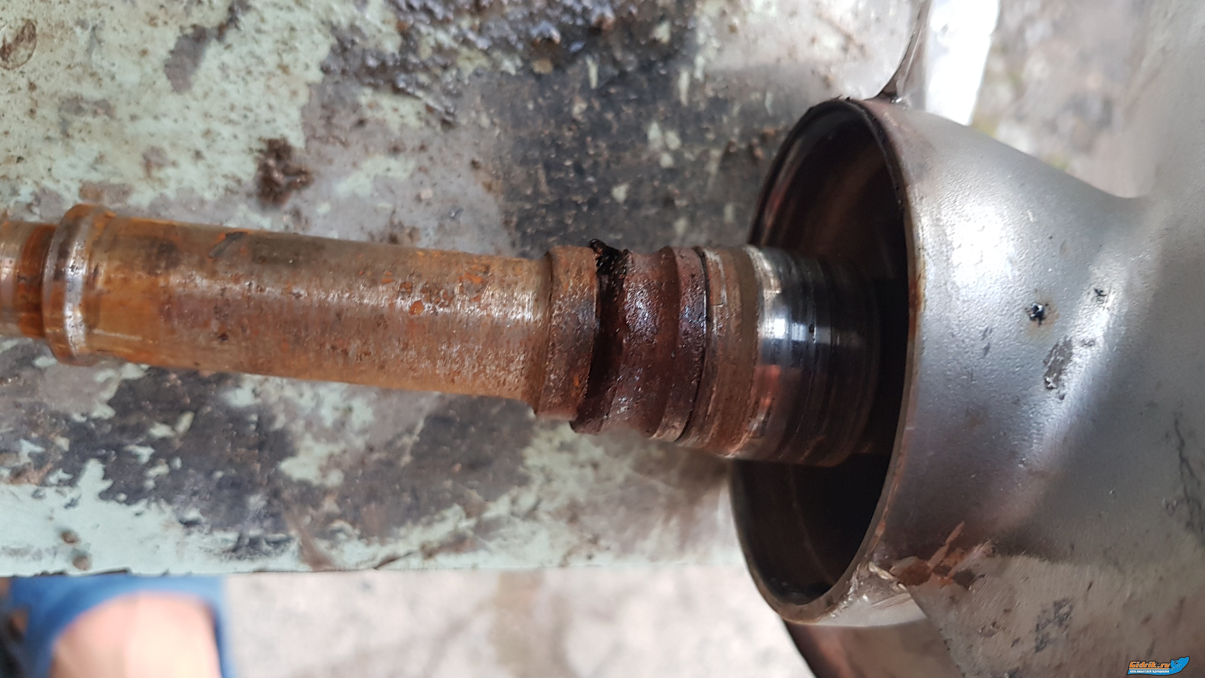

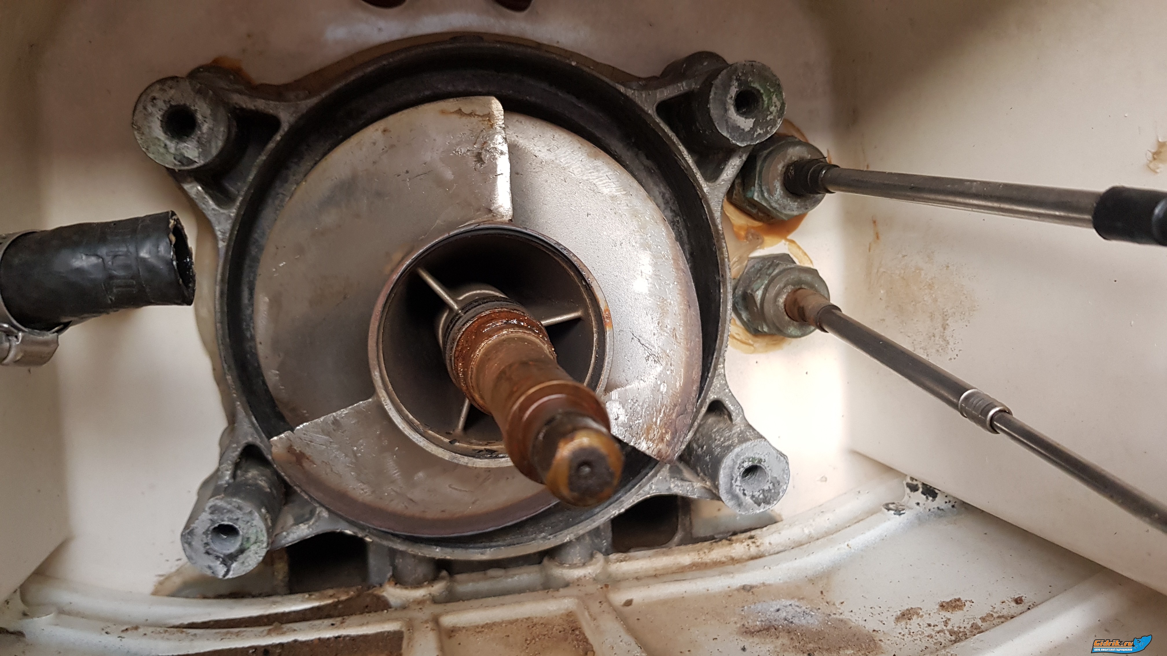

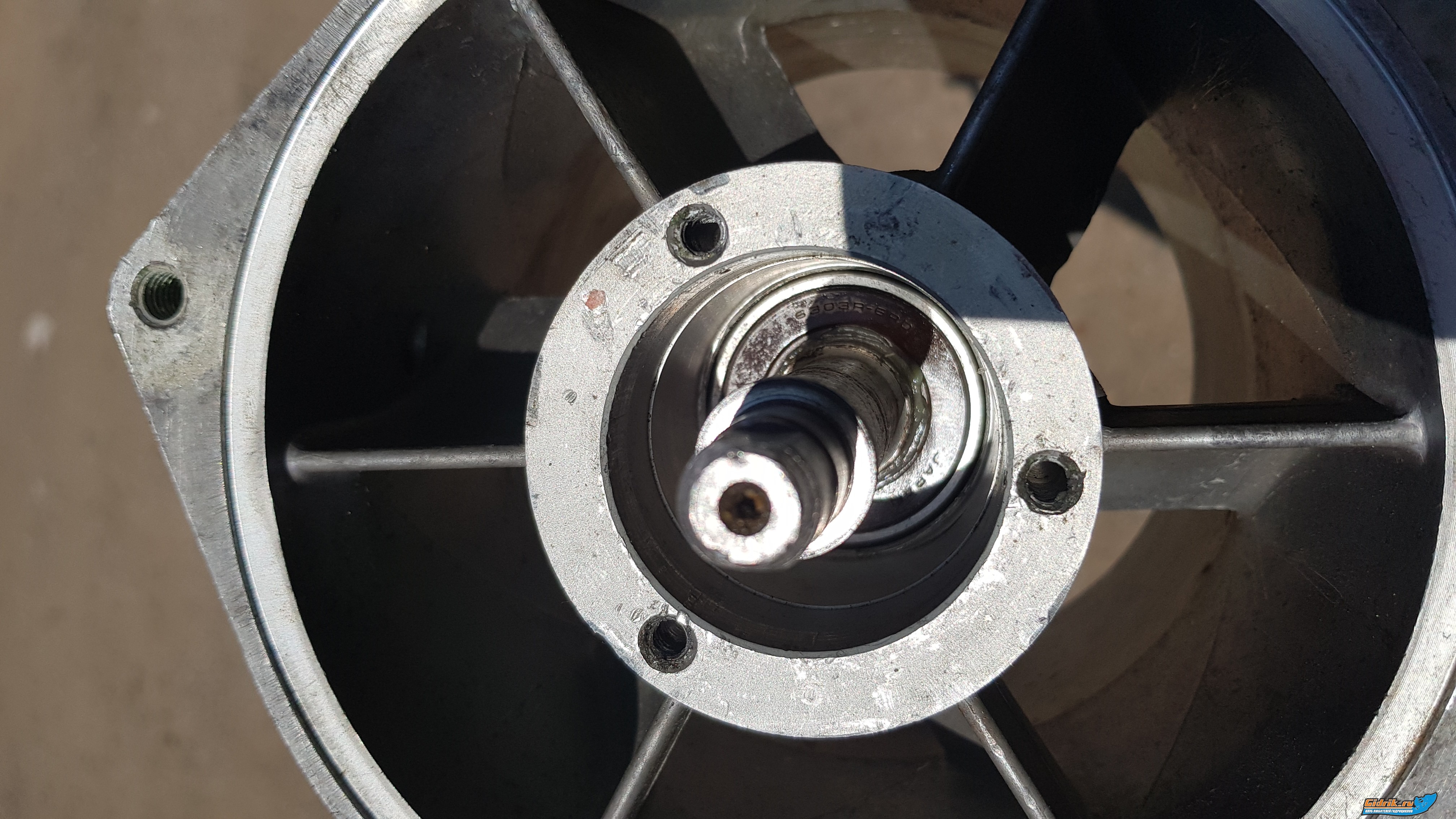

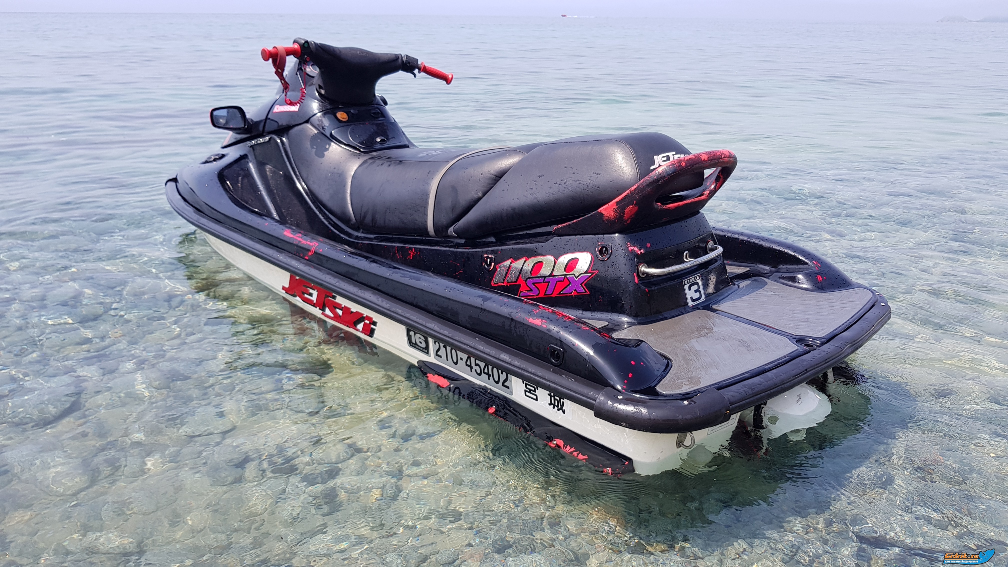

опять будь она не ладна эта кава (( Короче обороты есть 7200 как обычно а гидр не едет... рычит и не едет, и вибрация по корпусу дикая. Как будто водомет сосет воздух а не воду. Причем вибрация и на телеге когда стоит... Короче скину водомет и заведу, если вибрация уйдет, то дело в водомете.. если нет... пичаль тогда

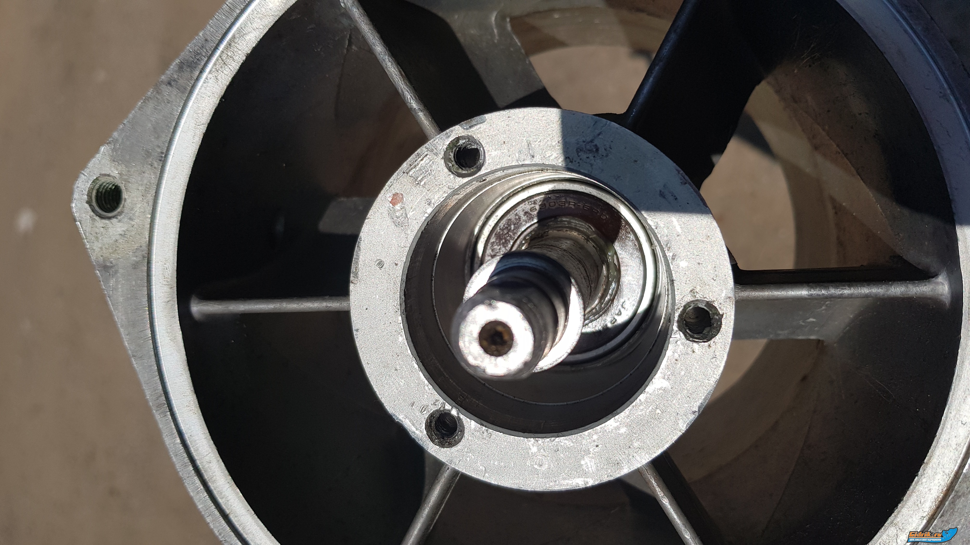

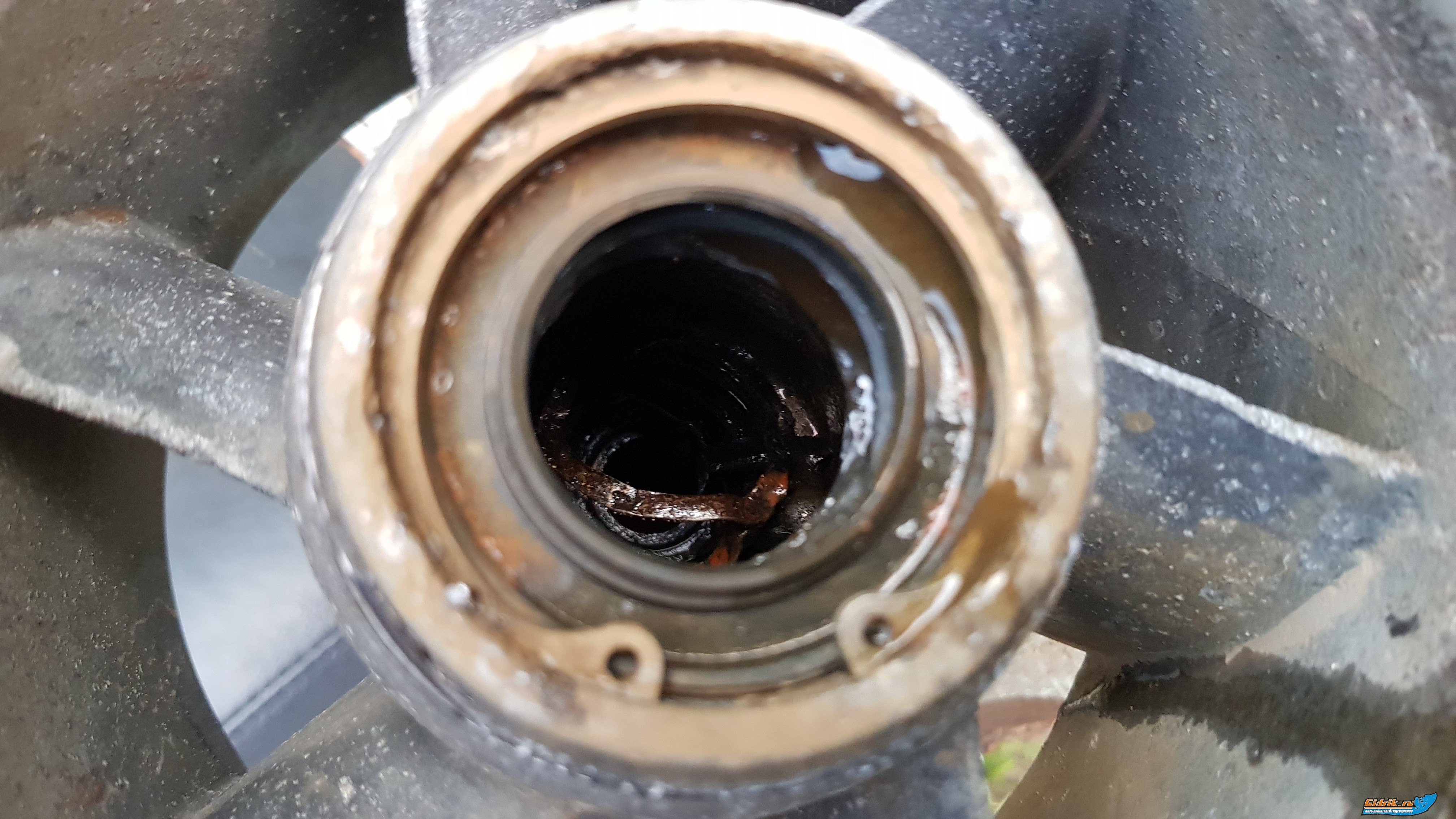

Ну вот и причина... всему водомету хана... теперь только контракт. Ремонтировать уже нечего... вот такой пиздец.. море море. Попала водичка в водомет и хана подшипнику...
20180730_202335.jpg [ 1.4 МБ | 8868 просмотров ]
20180730_202358.jpg [ 1.28 МБ | 8868 просмотров ]
20180730_202445.jpg [ 1.49 МБ | 8868 просмотров ]
20180730_202448.jpg [ 1.23 МБ | 8868 просмотров ]
20180730_202725.jpg [ 1.37 МБ | 8868 просмотров ]

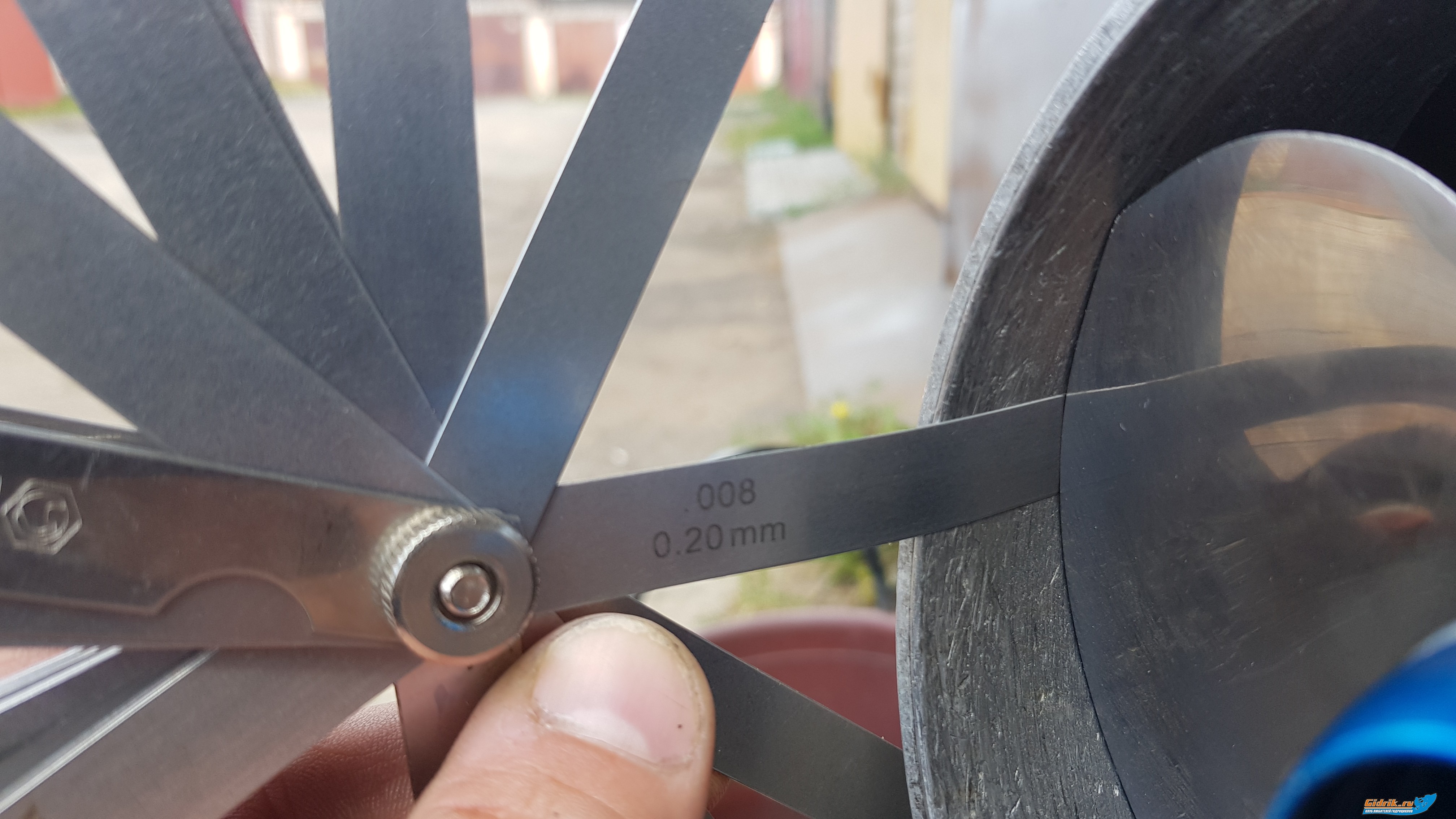

Гидр починен )) все оке. Новый водомет рулит. Правда винт уже нк торт. Зазор 0.45... буксует иногда.

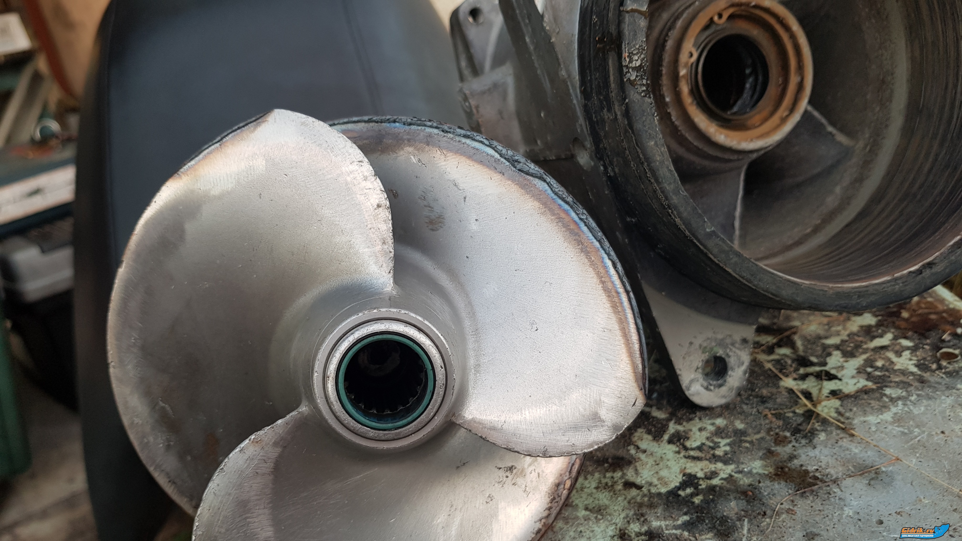

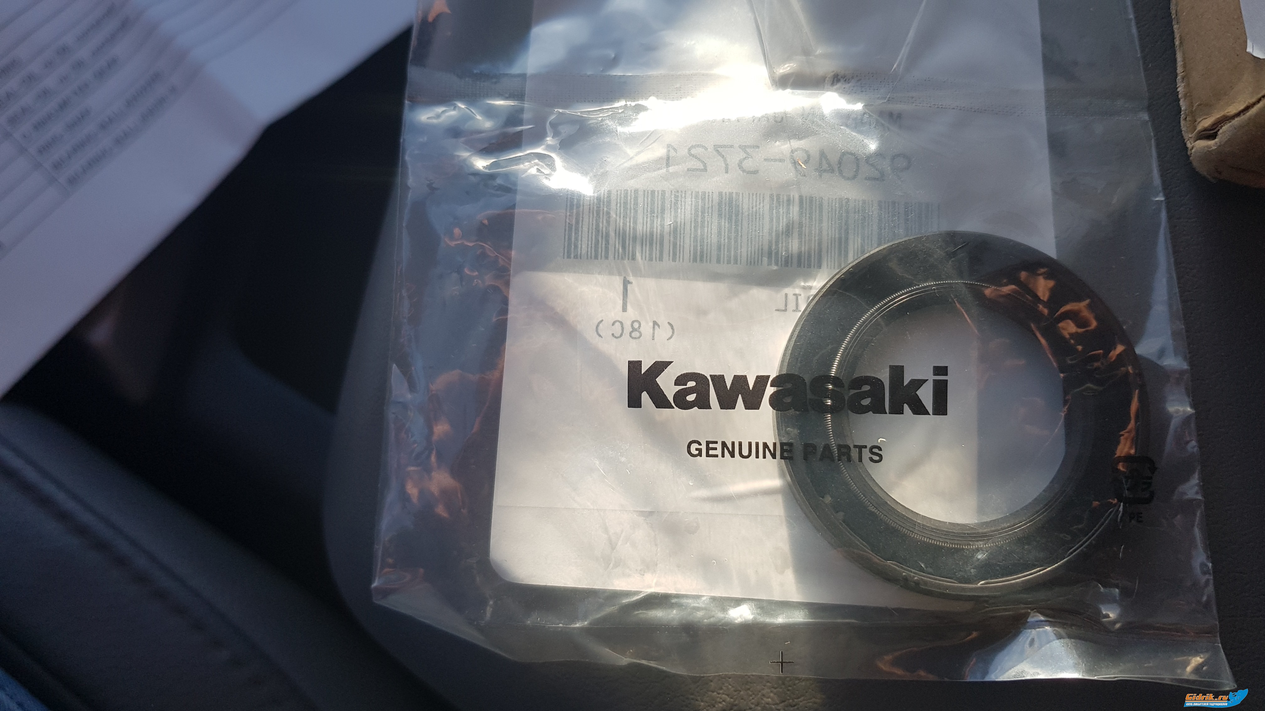

Всем привет! Я тут )) времени выкладывать и обновлять не сильно много, поэтому начну по маленьку) ) И так ))
Гидр решил оставить себе, поэтому решил его полностью восстановить ). Будет и покраска корпуса и все все все ) краска куплена уже кстати. но об этом чуть позже.

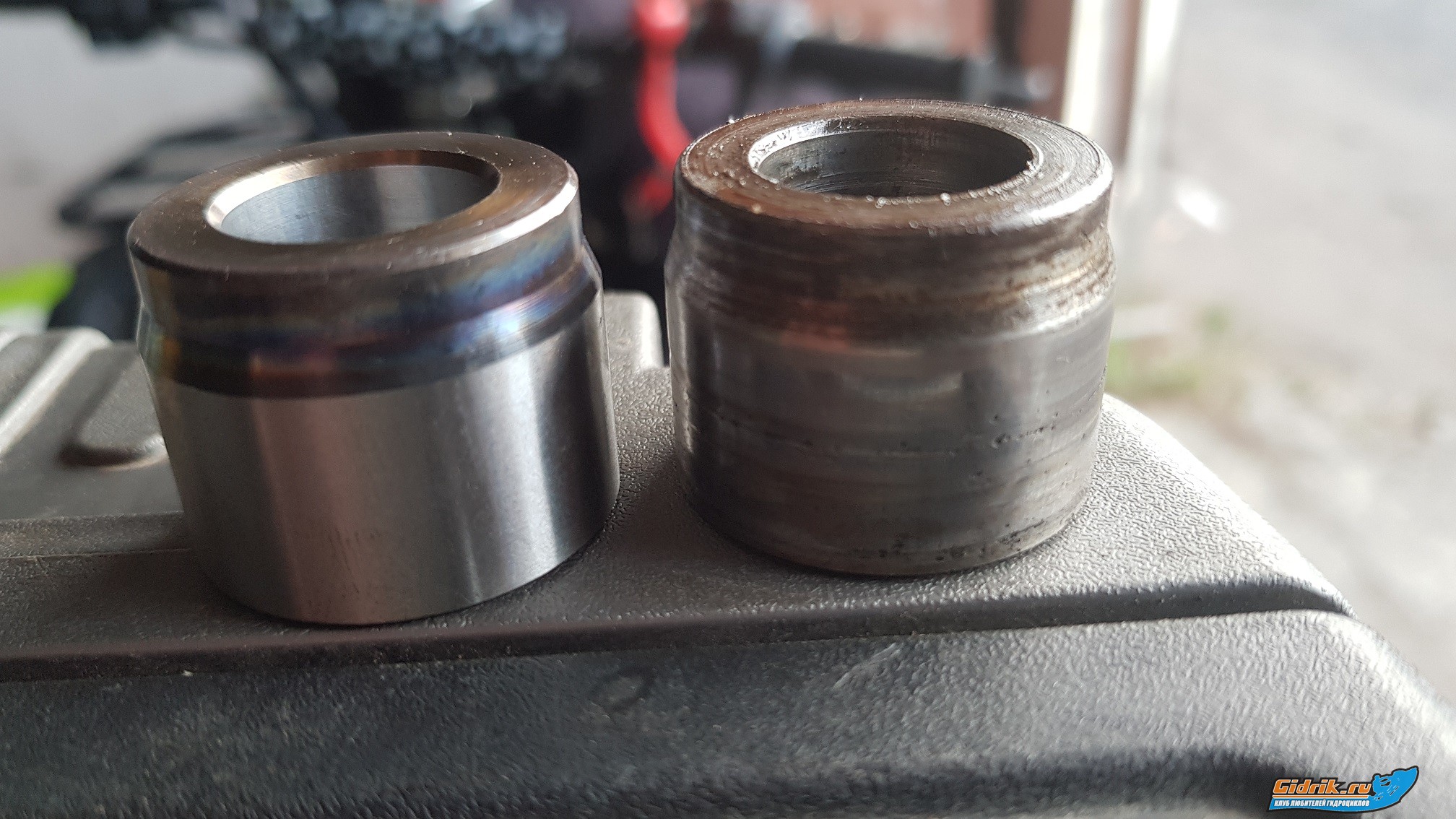

Пришли новые потроха для водомета из Японии, ни какие то там WSM и прочее )) а именно Япия. Все собрал на винте ,который уже у меня и был в начале сезона. SOLAS 13-19.
зазор 0.2 не лезет )

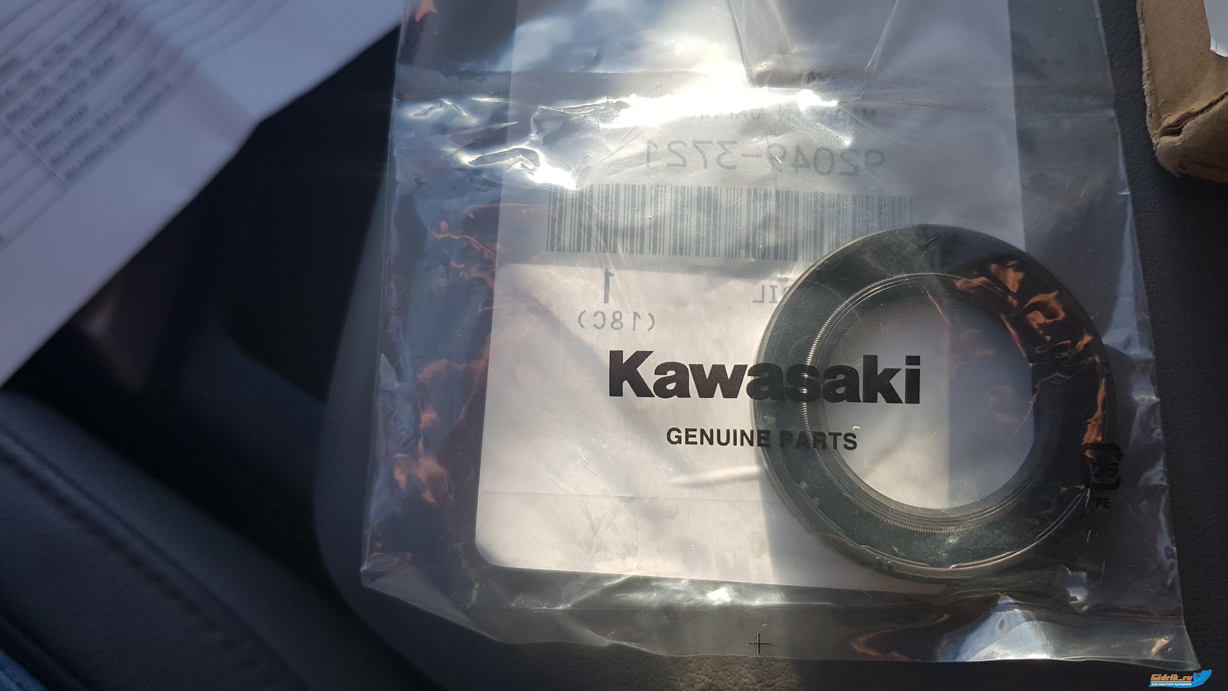

20180816_132945.jpg [ 1.18 МБ | 8677 просмотров ]
Комментарий к файлу: важная деталь в водомете, из за износа, сальники уже не помогут!!! только замена втулки.

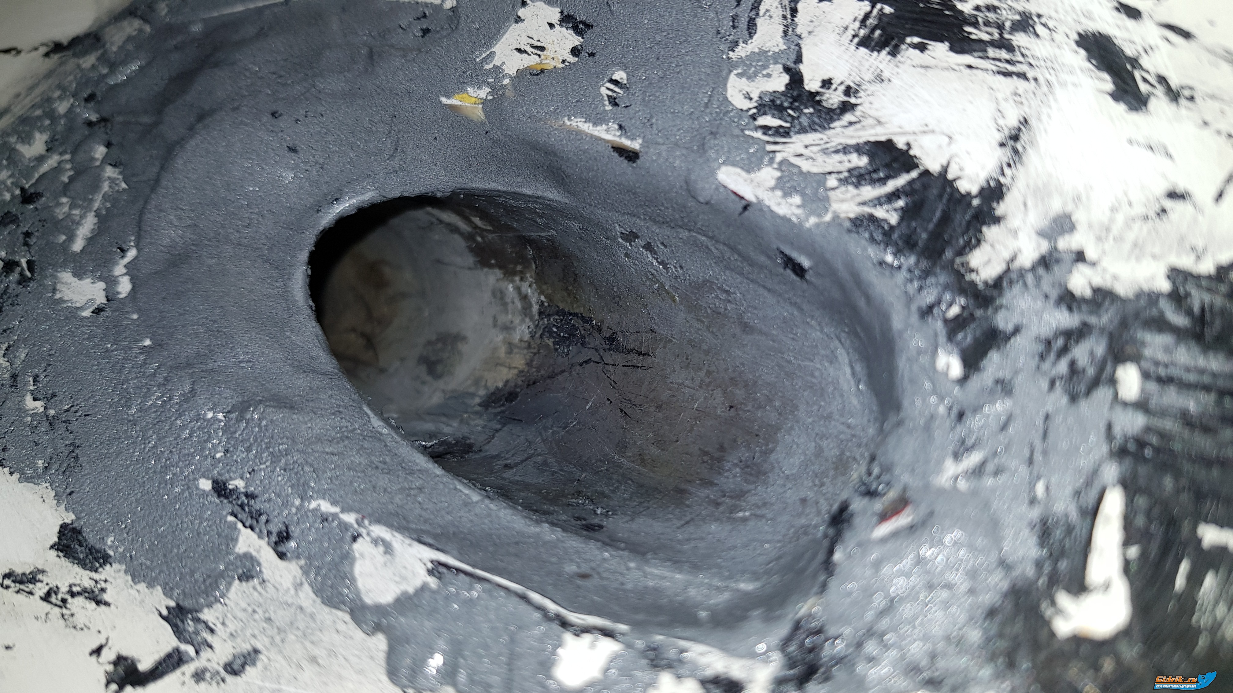

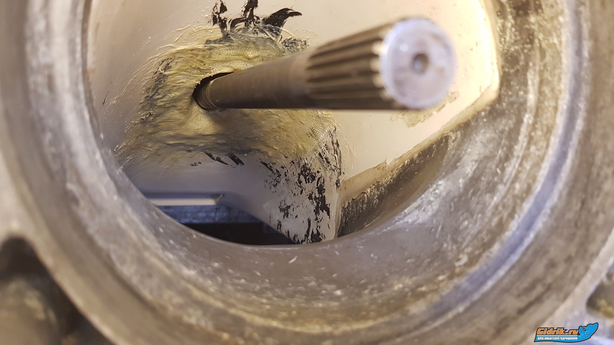

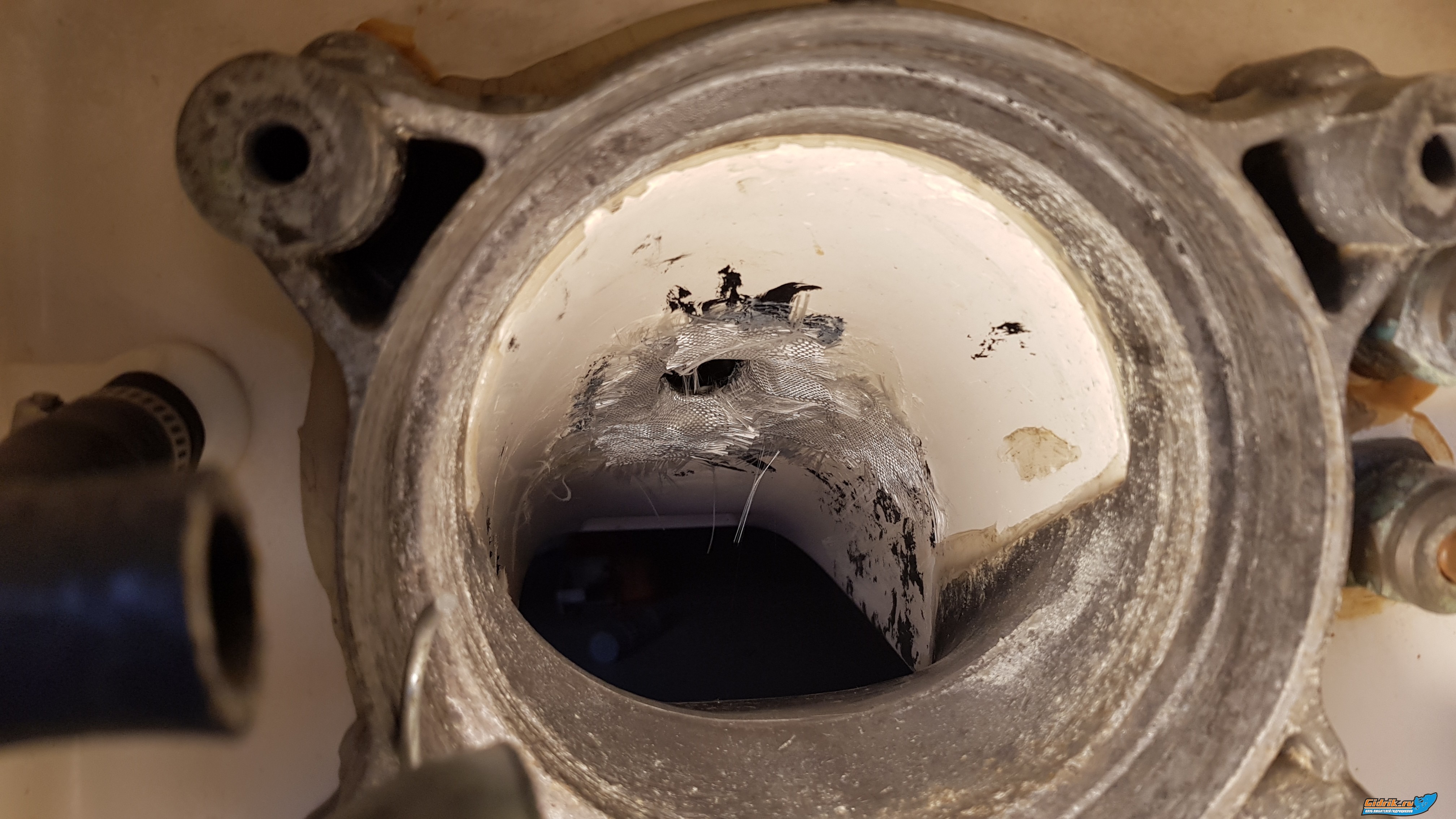

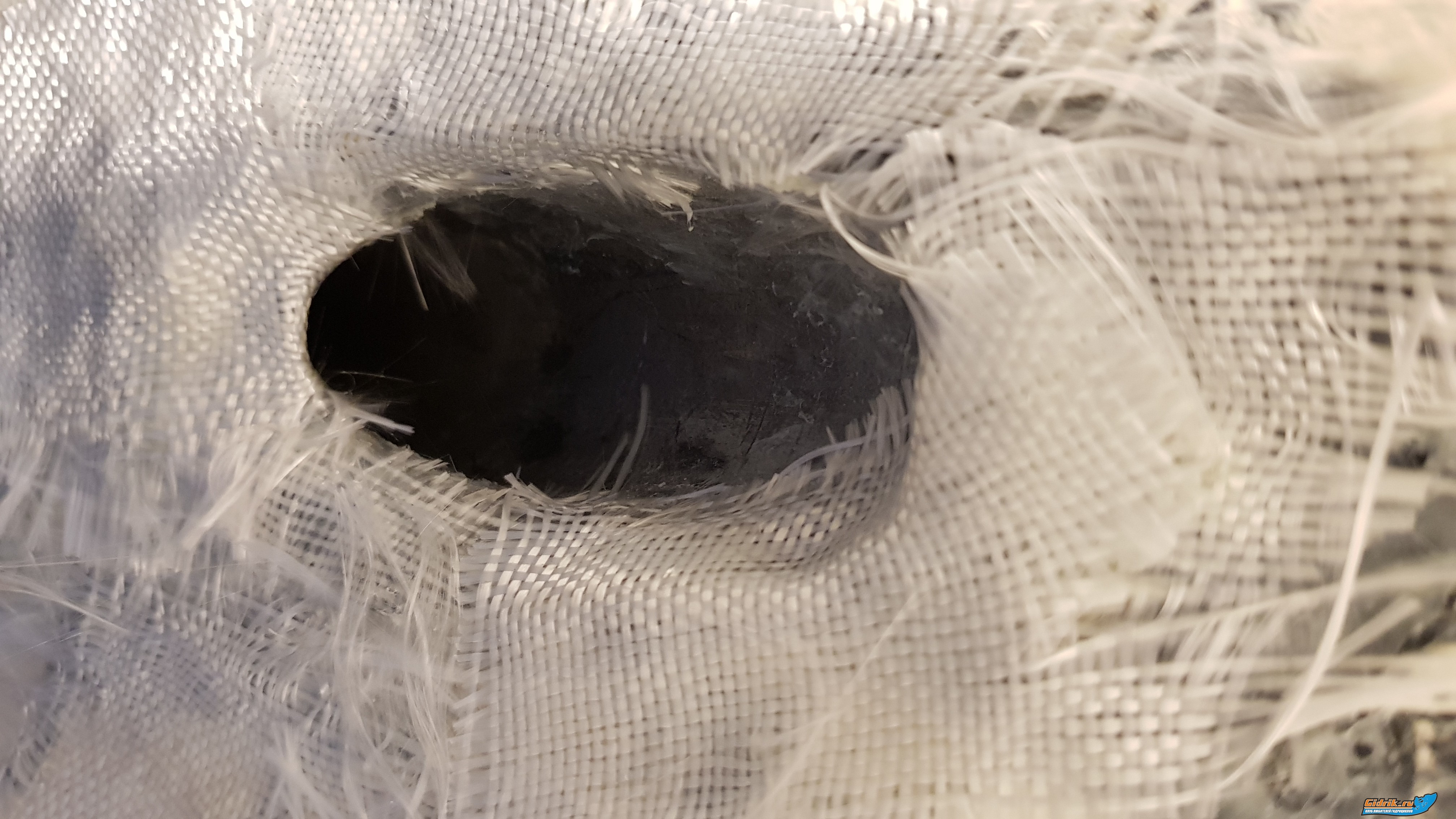

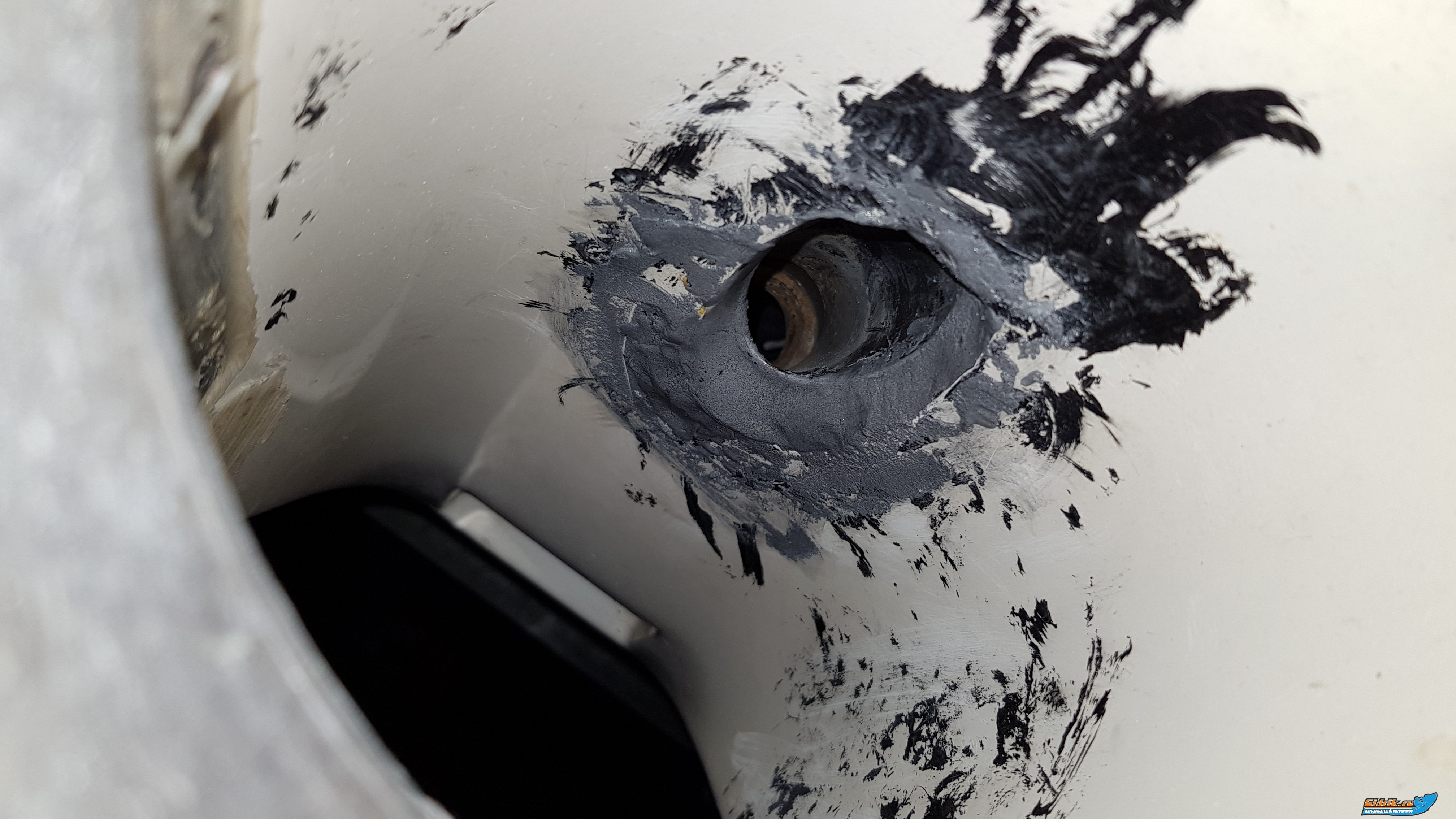

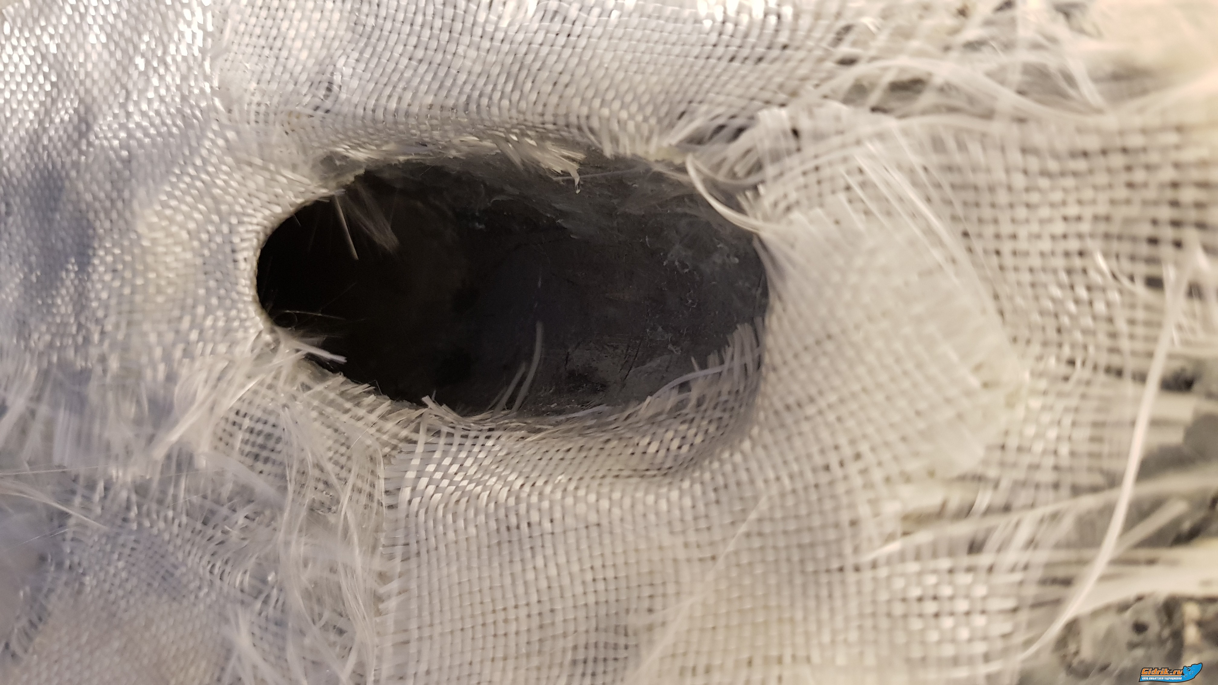

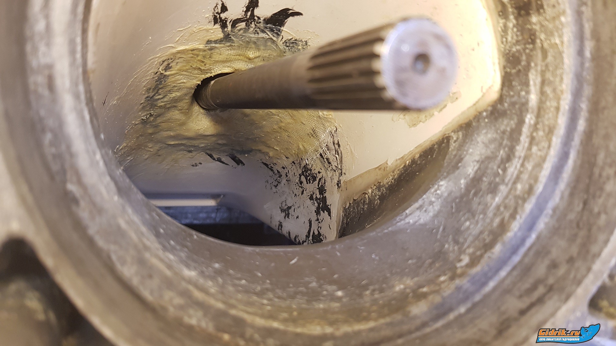

Так же была (надеюсь надежно) устранена течь через корпус гидра. Заделано эпоксидкой в 4 слоя и за 4 раза. И стеклотканью проклеено. Ну время покажет. Герметик, который был там ровно 1 год не выдержал и треснул около вала примерно.

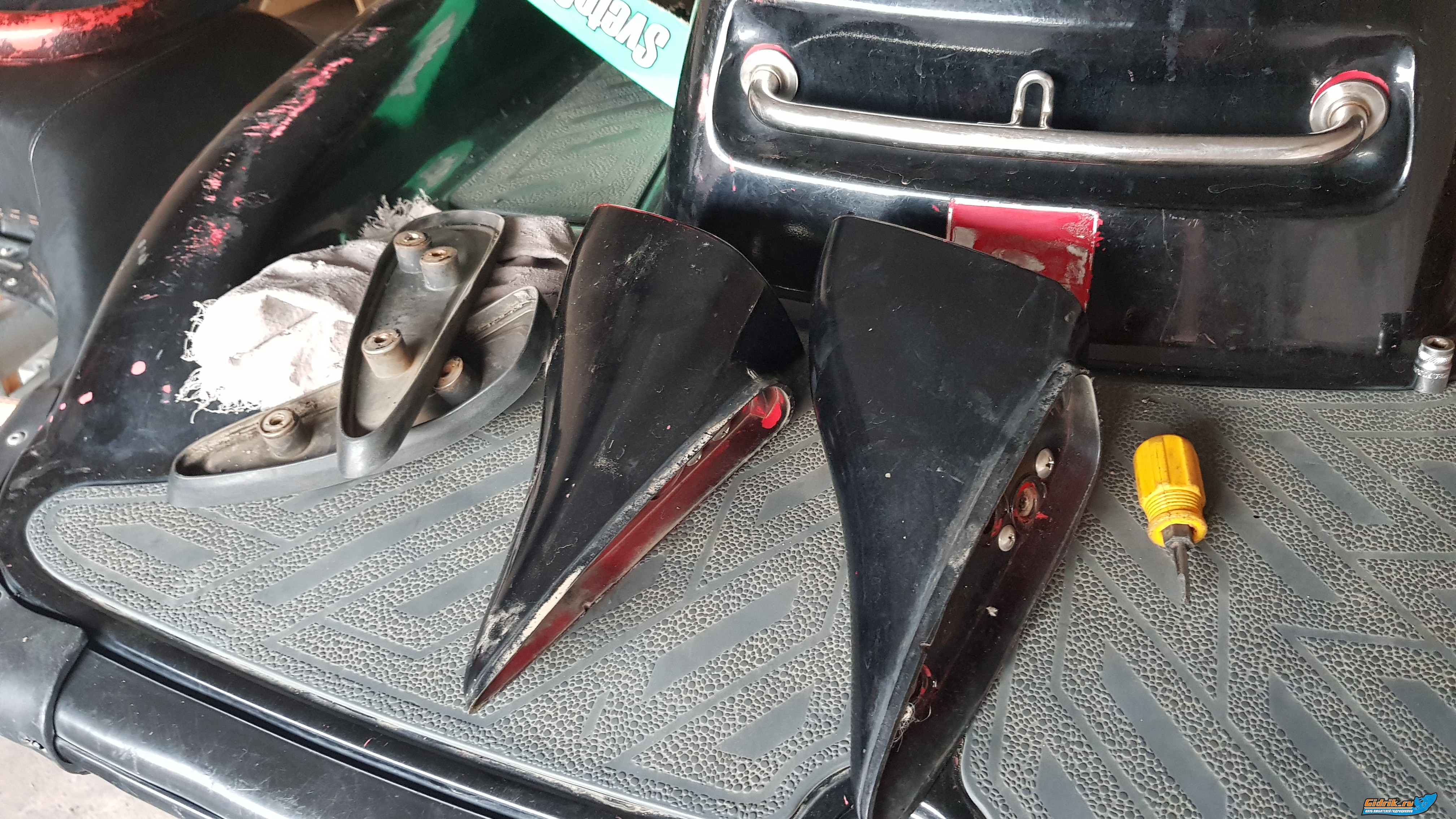

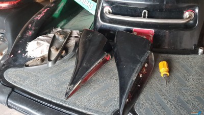

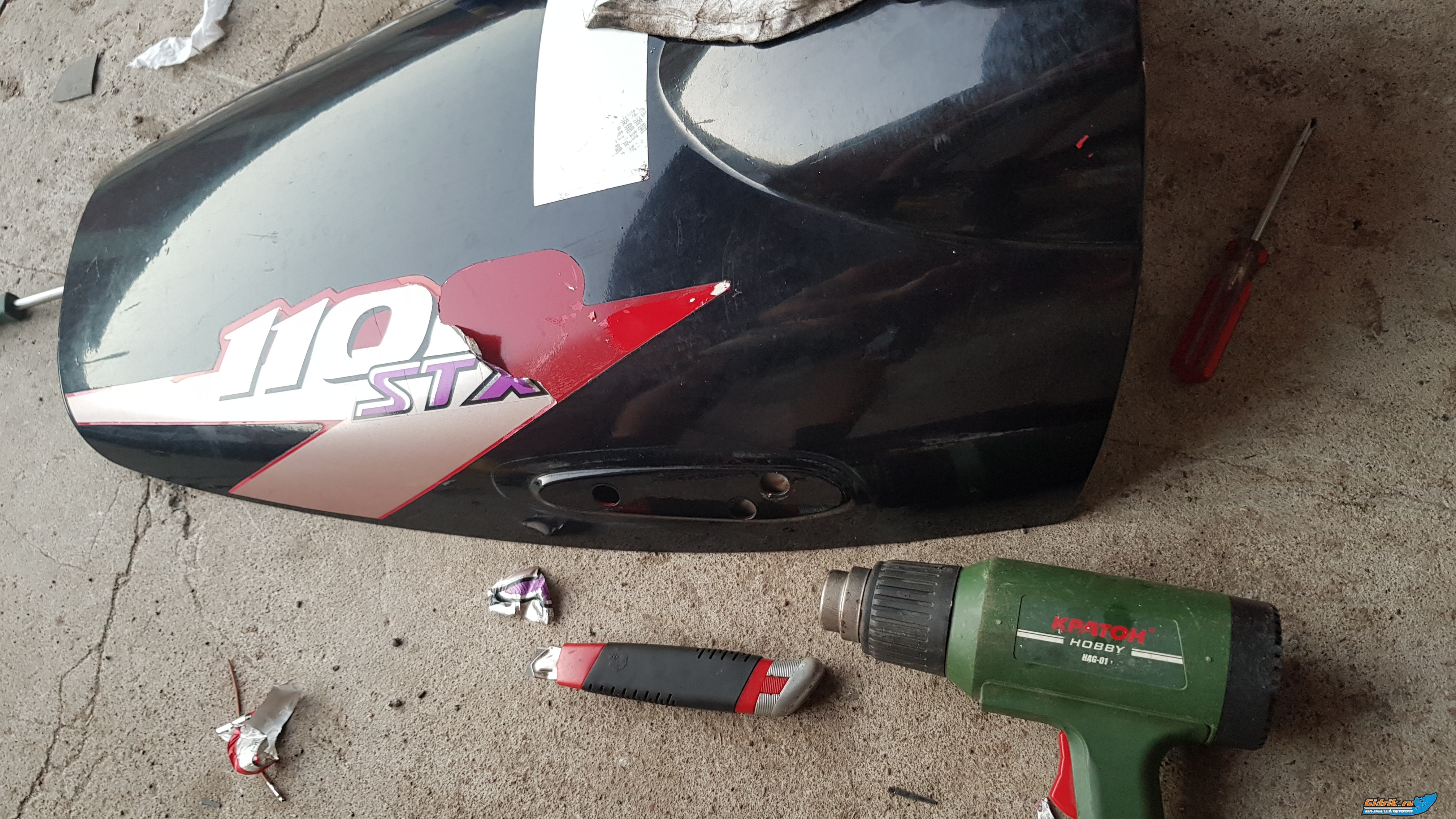

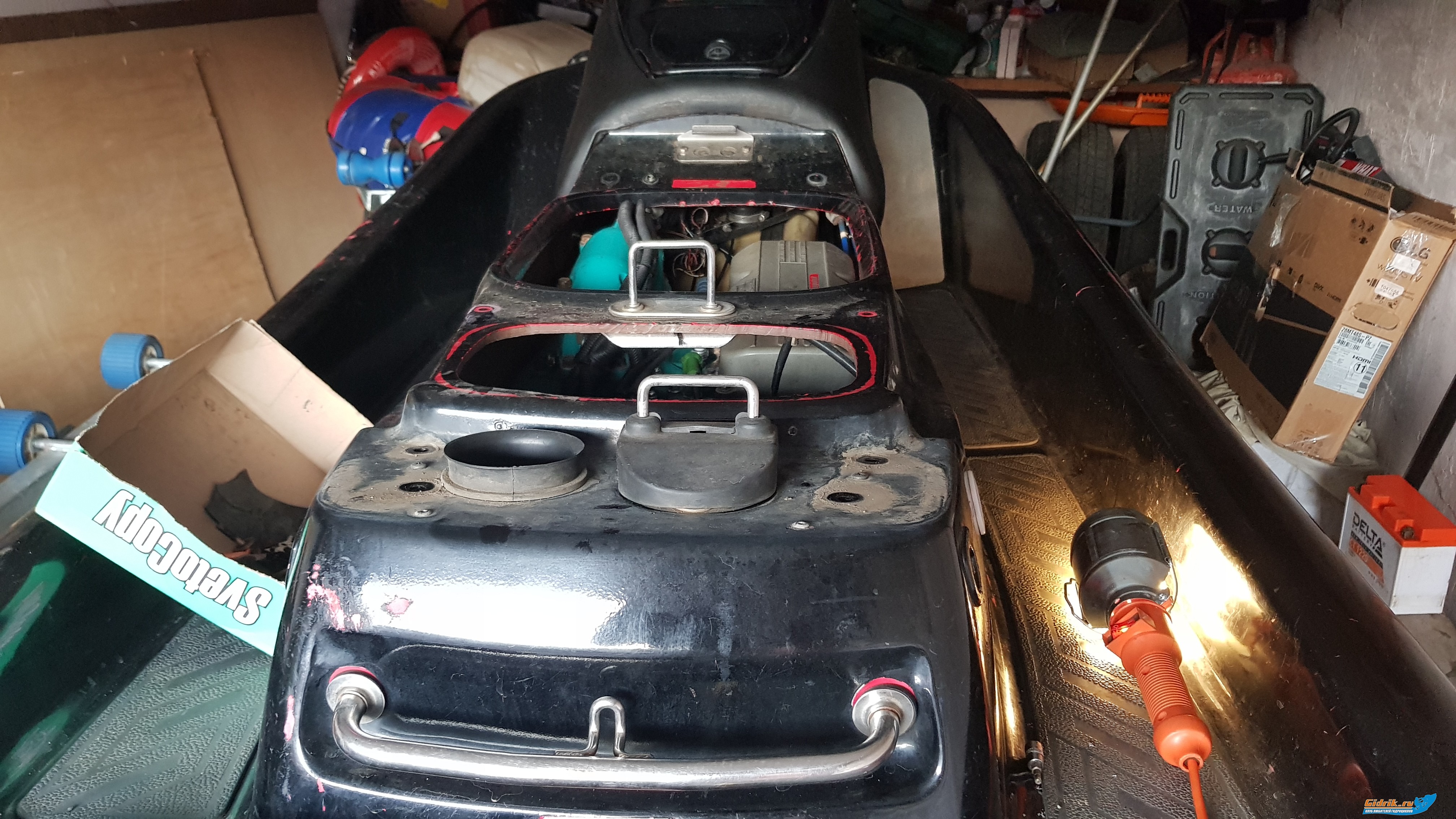

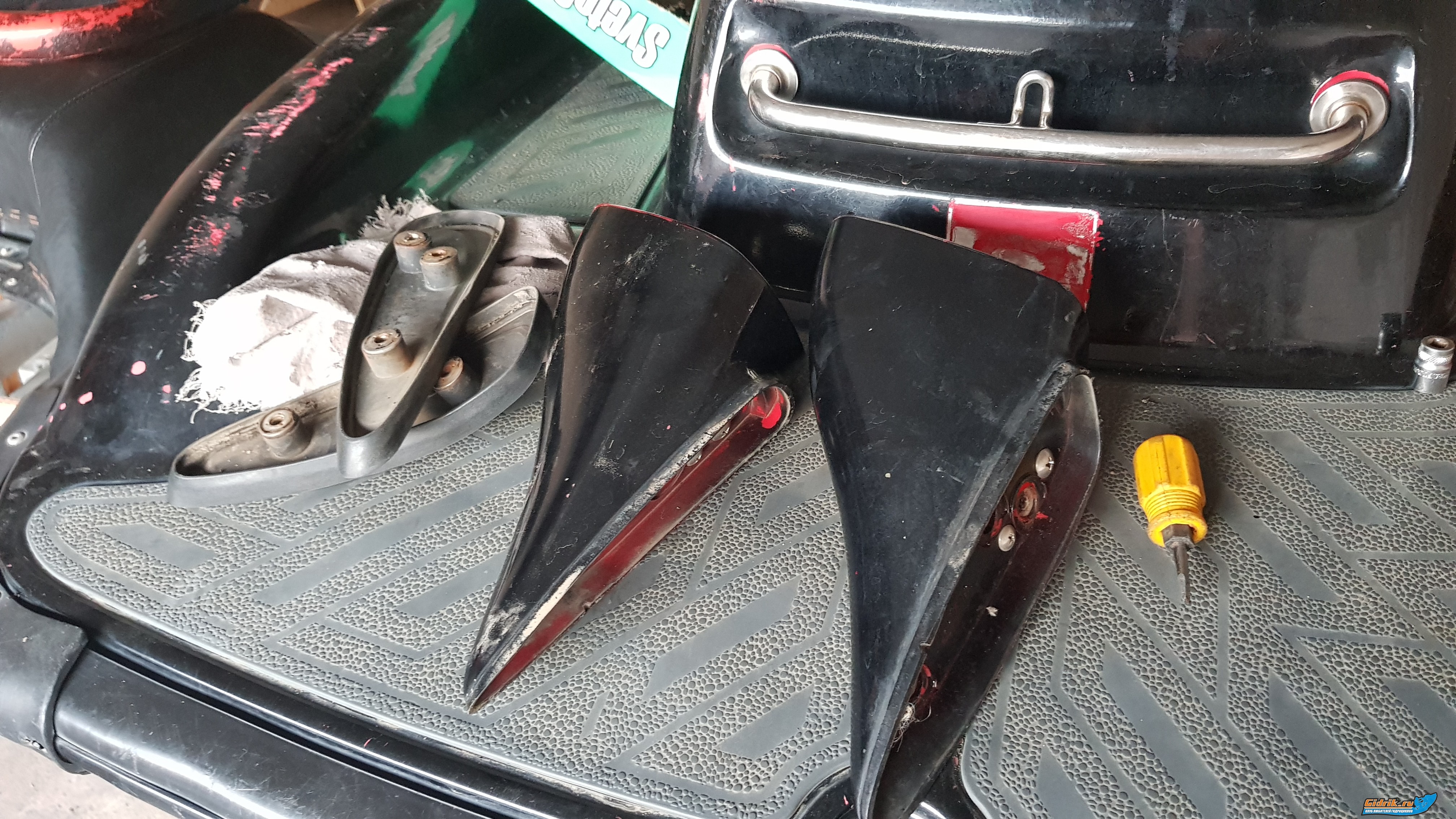

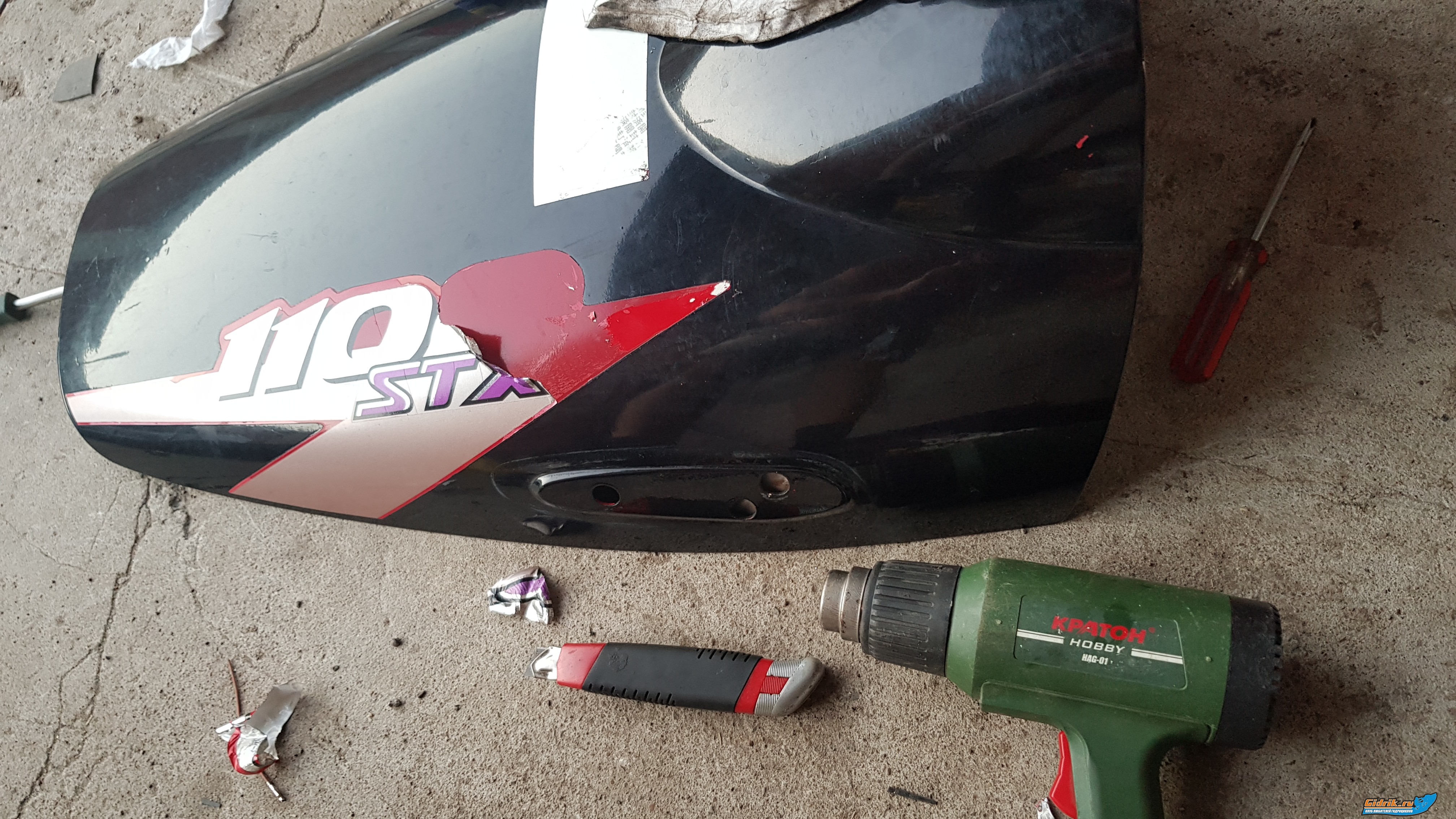

Начался процесс подготовки к покраске всего гидра. без днища пока. Снимаю все детальки, пластик, ит.д, очень много разборки мелкой, надеюсь все открутится ))
Затем все шкурю, сдираю все наклейки ... короче за недельку думаю все подготовлю и покрасим... В какой цвет чуть позже, скажу только что это будет 2 цвета. .)
