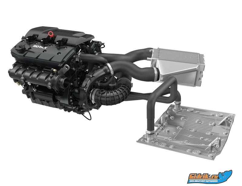

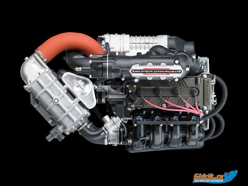

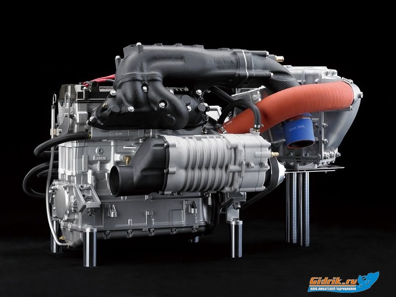

Други, это интересное наблюдение, на счет работы в низких температурах. Выбирая двигатель для установки на ATASD я рассматривал два варианта - Kawasaki 1498сс supercharged и Rotax 1630-ACE supercharged. За Kawasaki гоговорит то, что мотор конверсионный, с небольшими изменениями от мотоцикла Ninja ZX-14R. Где то я читал, что 90% комплектующих и запасных частей гидрика и мотика взаимозаменяемы. Разница лишь в системе охлаждения двигателя. Если мотоциклы заводятся при минусовых температурах, то скорее всего и гидроциклы тоже как то будут работать? Ну и мощность/момент у Kawasaki 1498 лучше, чем у Rotax 1630

На верное мотор кавы с открытой ОЖ подстроить под замкнутую... -деньги на ветер!

Придется ставить закрытый контур охлаждения и автомобильный радиатор, который будет охлаждаться потоком воздуха, протягиваемый маршевым винтом. Необходимо подобрать лишь радиатор правильного размера и врезать в систему или механический термостат или термо-электрический клапан.
И в этом случае, Ротакс 1630 со штатным закрытым контуром охлаждения выглядит предпочтительнее, чем Кавасаки 310.
