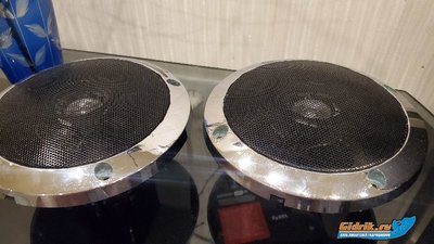

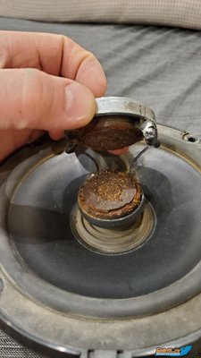

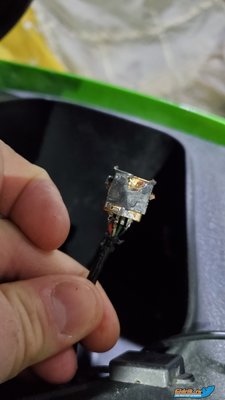

Итак пока зима, устраняем мелочи. Я сторонник того,что если что то есть, оно должно работать. Музыка скажем так хоть и стоит влагозащищенная, но за 4 года морской эксплуатации перестала работать! динамики заржавели но хрипящий звук издают еще,снял в ремонт их. Разъем usb тоже сгнил. короче говоря звук не выходит из проигрывателя. буду снимать саму голову, где усилитель и пульт управления. может что внутри подсгнило..

Автор:  alleekc [ 14 янв 2020, 10:01 ]
Заголовок сообщения:  Re: Kawasaki Ultra 310LX. Блог моего гидроцикла. Эксплуатация, полезные советы и впечатления.
проще новые купить динамики чем труху эту востонавливать
Автор:  Alpinev [ 14 янв 2020, 10:10 ]
там поменять только твитера надо, ну и проклеить кое где, сам диффузор целый. Новый динамик 1 - стоит 9500 примерно с доставкой. Я уже отдал умельцу местному, тот покрутил, озвучил цену около 4500 за 2 штуки. Сказал, что попробует сделать их. Гарантию дает на работу. Не получится если, то буду кумекать далее. Меня пока больше беспокоит усилитель и пульт управления (это одно устройство) вроде все тыкается все переключается а звук не идет ... буду разбирать.

Автор:  Alpinev [ 19 янв 2020, 12:52 ]
ремонт закончен, установлены были новые твиттеры,н овые провода проложены. проверил, динамики качают отлично без помех и шумов. за все мастер взял 4р.
