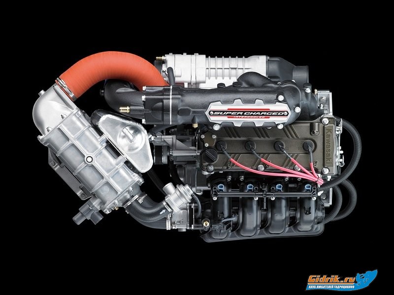

По ряду причин у нас есть желание устанавливать на ATASD двигатели от Kawasaki 310 supercharged, 2020 модельного года. Ищу графики или таблицы замеров мощности и момента на различных оборотах работы двигателя. Единственная подтвержденная информация что максимальный момент 286 Nm@6000 rpm, мощность 218 Kw@8000rpm. А какой момент на 4500-5500 rpm? Обращался к региональному дистрибьютеру Кавасаки в этим вопросом. Он отвечает что такой информацией не владеет и из головного представительства Кавасаки в Японии подобную информацию вряд ли получить возможно. Может кто чего посоветует?
Второй вопрос - как ведет себя двигатель в условиях низких температур. К примеру -30C?

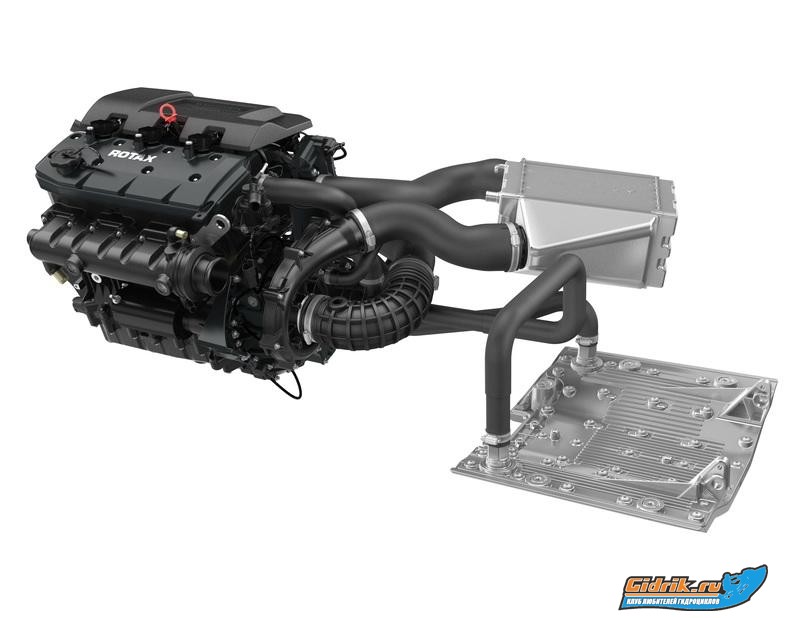

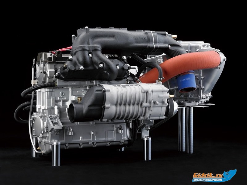

Други, это интересное наблюдение, на счет работы в низких температурах. Выбирая двигатель для установки на ATASD я рассматривал два варианта - Kawasaki 1498сс supercharged и Rotax 1630-ACE supercharged. За Kawasaki гоговорит то, что мотор конверсионный, с небольшими изменениями от мотоцикла Ninja ZX-14R. Где то я читал, что 90% комплектующих и запасных частей гидрика и мотика взаимозаменяемы. Разница лишь в системе охлаждения двигателя. Если мотоциклы заводятся при минусовых температурах, то скорее всего и гидроциклы тоже как то будут работать? Ну и мощность/момент у Kawasaki 1498 лучше, чем у Rotax 1630

СообщениеДобавлено: 16 фев 2020, 22:43
На верное мотор кавы с открытой ОЖ подстроить под замкнутую... -деньги на ветер!

Придется ставить закрытый контур охлаждения и автомобильный радиатор, который будет охлаждаться потоком воздуха, протягиваемый маршевым винтом. Необходимо подобрать лишь радиатор правильного размера и врезать в систему или механический термостат или термо-электрический клапан.
И в этом случае, Ротакс 1630 со штатным закрытым контуром охлаждения выглядит предпочтительнее, чем Кавасаки 310.
