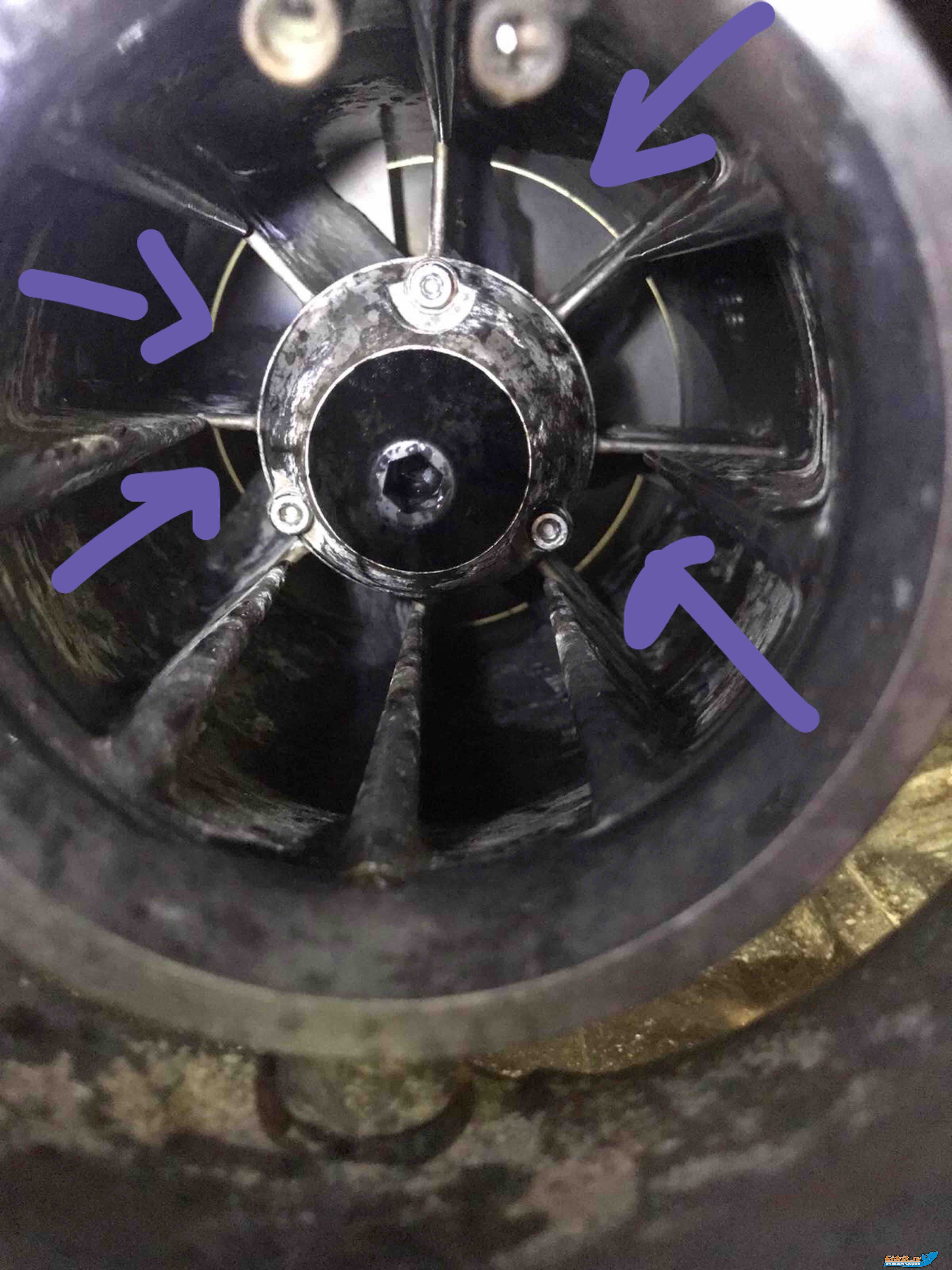

Привет,
1. Кто знает по мануалу какой допустимый зазор импеллера на Kawasaki ultra 250x?
2. Какие симптомы того, что зазор уже большой?
3. Есть ли возможность регулировки зазора или сразу ремонт?
12.jpg [ 748.72 КБ | 11937 просмотров ]

Тут даже щуп не нужен что бы понять что пора делать водомет

Сзади винта стоит фонарь чтобы подсветить зазор, но реально он на фото выглядить из-за света большим. Есть ответы на вопросы выше которые я написал?

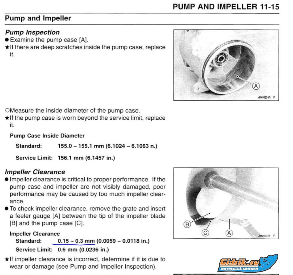

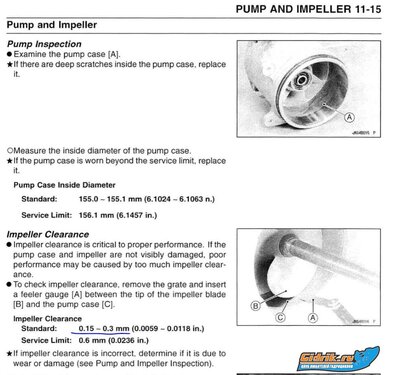

Нашел мануал, вот инфа по стандартному зазору может кому-то будет полезно оставлю фото тут.
Pump.JPG [ 168.08 КБ | 11863 просмотра ]
 Заголовок сообщения: Re: Зазор импеллера Kawasaki Ultra 250x
СообщениеДобавлено: 24 июл 2020, 17:28
Сообщения: 555
Имя: Юрец Панда
Техника: Yamaha gp 1200 r
ВМ Panda 500CC
Благодарил (а): 278 раз
Уже не плохо)
по зазору чем меньше тем лучше, я себе втулил с зазором 0.05 было круто!
до 0.6 боле менее едет, при большем зазоре уже есть ухудшения, я как то докатал до 1.5 мм вообще из воды гидрик не выходил.
2. Симптомы: буксует, мотор раскручивается, а гидр не разгоняется, или разгоняется плохо, как буксующее сцепление.
3. Не регулируется, только ремонт, а тут ужа варианты( сменное кольцо, если есть, втулить, точить, наплавлять, и т.д.)

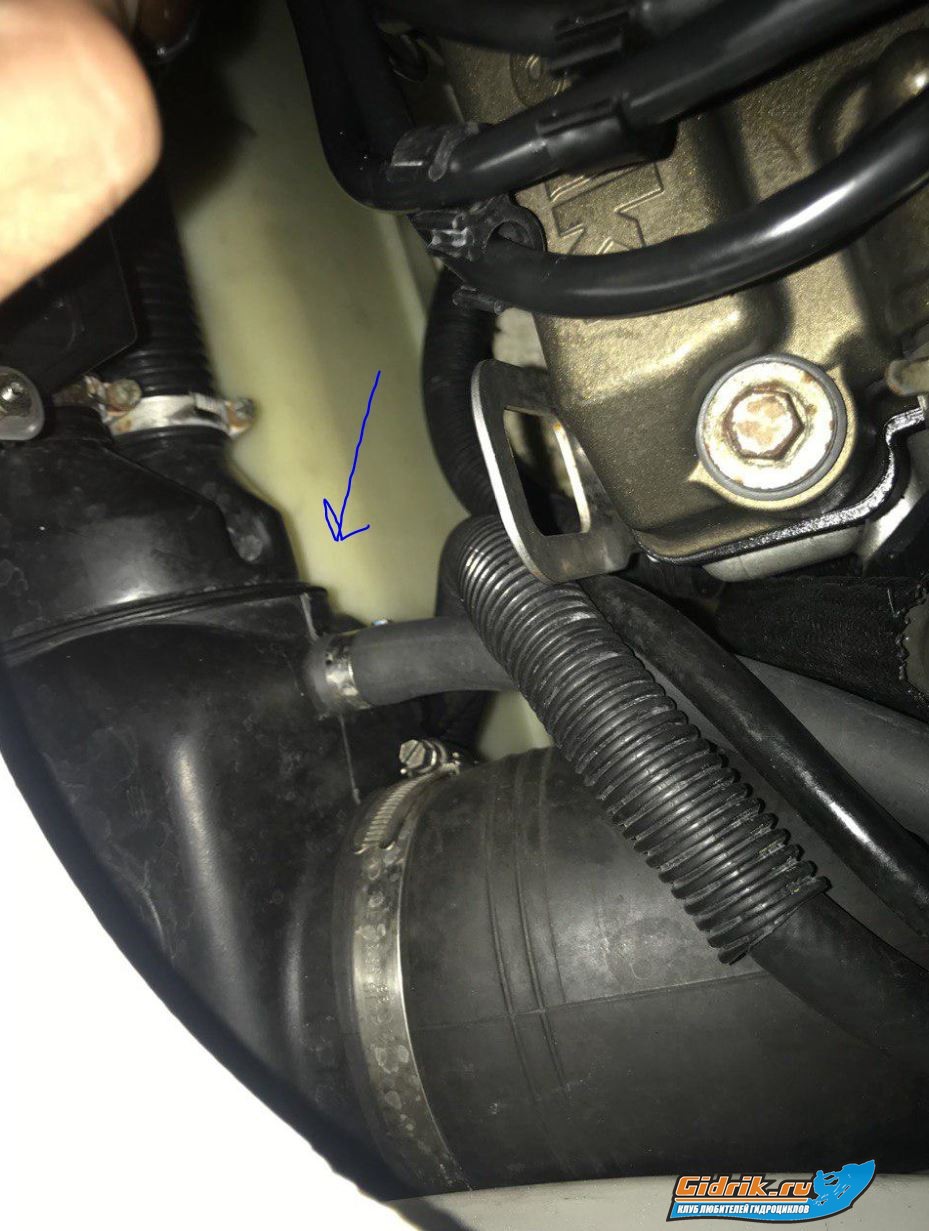

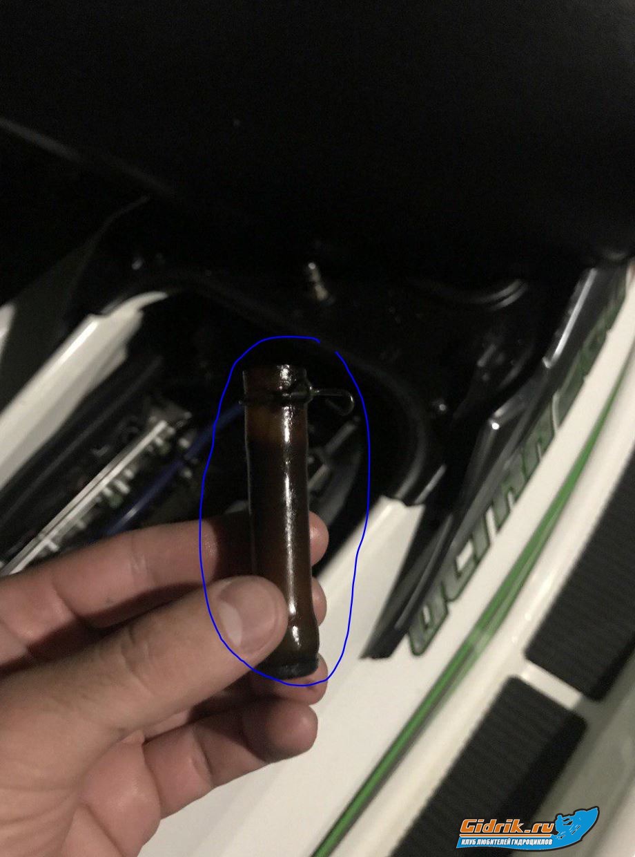

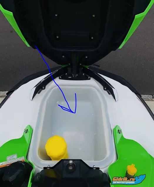

Привет, на фото выделил, где я нашел отстойник на впуске. Подскажите это речь идет о нем? Когда его снял там масло и видимо немного вода попадает, получается такого рода эмульсия -> думаете эта смесь попадает во впуск на резких поворотах и получается что мотор как-бы захлебывается?
Проверил также зазоро импеллера щупом 0,45мм конечно не хороший, но судя по мануалу не самый худший 0,6мм сервис.
Capture2.JPG [ 194.31 КБ | 9558 просмотров ]
СообщениеДобавлено: 08 авг 2020, 17:13
Сообщения: 1038
Имя: Виталий
Откуда: Хабаровск
Благодарил (а): 66 раз
Поблагодарили: 50 раз
Да это он. Зазор уже не очень, делай водомёт, надеюсь у тебя там уже 3 упорных подшипника?
