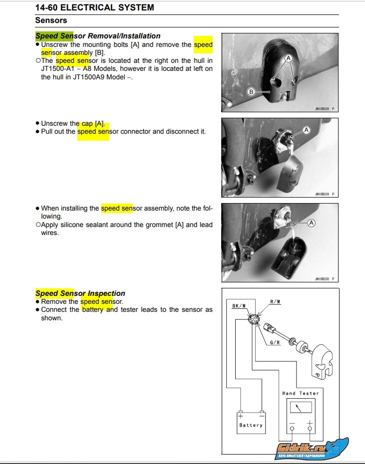

Поломали крыльчатку 41073-3701 измерителя скорости на Kawasaki STX-15F.
По мануалу она вроде бы отдельная ЗЧ, которая держится валом 13107-3754
В мануале нет информации о том, как заменить эту крыльчатку.
Кто-то имел дело с этим узлом? Можно ли заменить крыльчатку не меняя всего датчика с проводами?
Комментарий к файлу: Крыльчатка
Clipboard01.jpg [ 12.2 КБ | 8480 просмотров ]
Комментарий к файлу: Мануал
Clipboard01.jpg [ 117.19 КБ | 8480 просмотров ]
