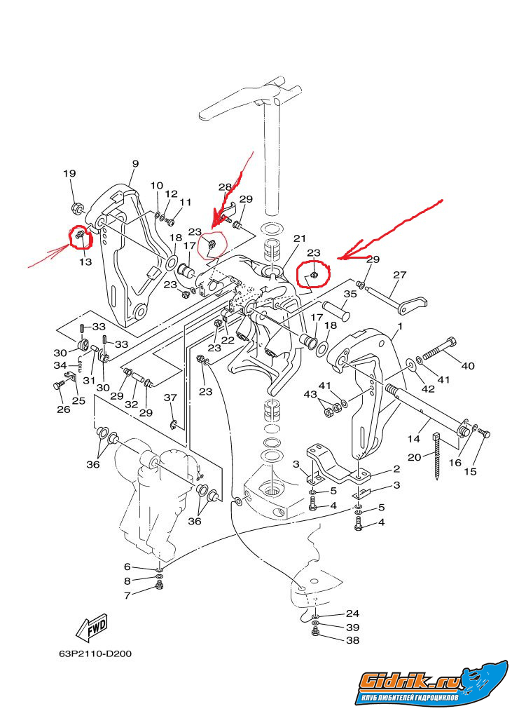

А еще 3 штуцера для шприца. Может меньше но есть.

Raider";p="30199 писал(а):
Andman
Баян. Смазывать надо своевременно, чтоб тримка срабатывала. И устанавливать согласно регламента. У него кавитационная плита находилась ниже корпуса.
Я тоже сначала был в ахуе...
Плита выше/ниже, а в чём разница?
если удар приходится в редуктор, что дальше???
Хорошо если редуктор отлетел, но ведь это не гарантия, может и не отлететь, а всё таки залететь :(
Andman
Мотор установлен ниже-как следствие откидка сработала до упора вверх-дальше пошло в отрыв. :cry:
