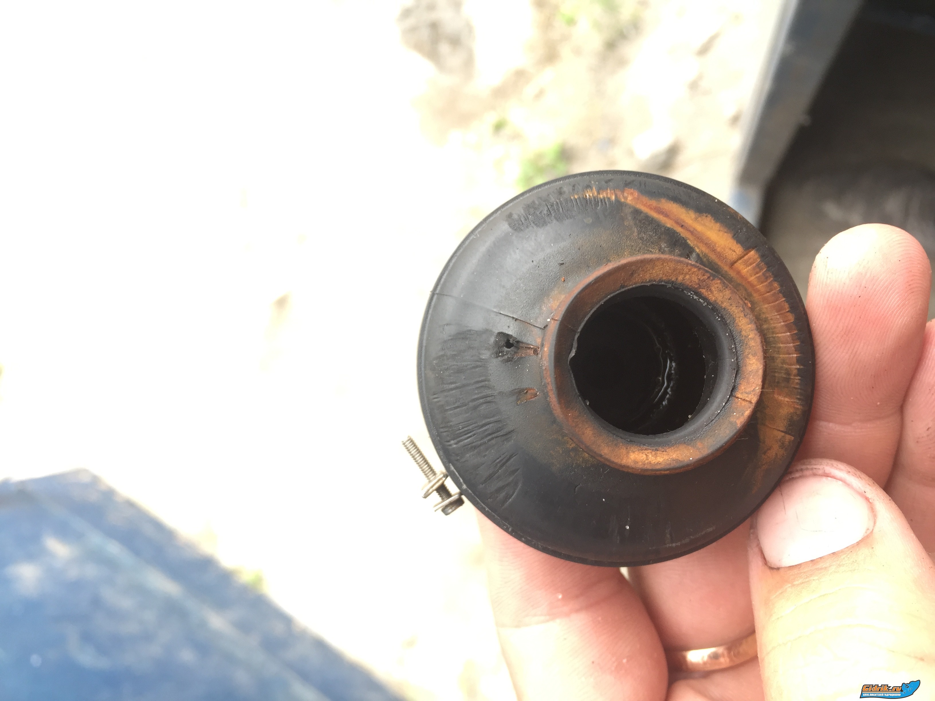

Роман48rus писал(а):
диафрагму проверь ,нижнюю часть где метал..хомут,и резиновый манжет на штоке.там больше ломаться не чему.если корпус не лопнул конечно..
скорее всего там снизу и есть проблема, как он разбирается? я побоялся разбирать , думаю щас вообще до ломаю....
сними скобку с крышки,потяни в верх.нижний хомут ржавый в утиль,пласт.хомутом затяни и хвостик обрежь..разбирается с одной стороны пл.отвёртка с другой ключик на 10.(чтобы диафрагму снять)..бывает корпус лопается ,вода идет.лучше его полностью с банки выкрутить и посмотреть место где резьба.запомни подсоединение шлангов(важно).фото сделай на тел. на пример.
Корпус слава богу цел, дуешь в внутрь диафрагма надувается но чувствуется что пропускает.... сегодня буду ковырять , спасибо!

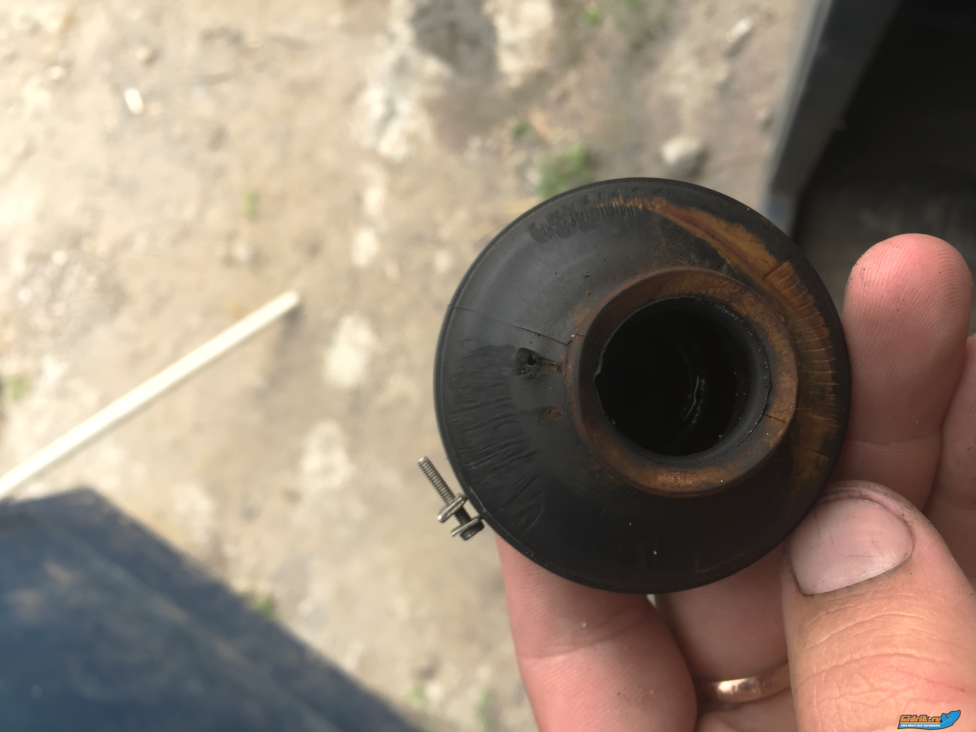

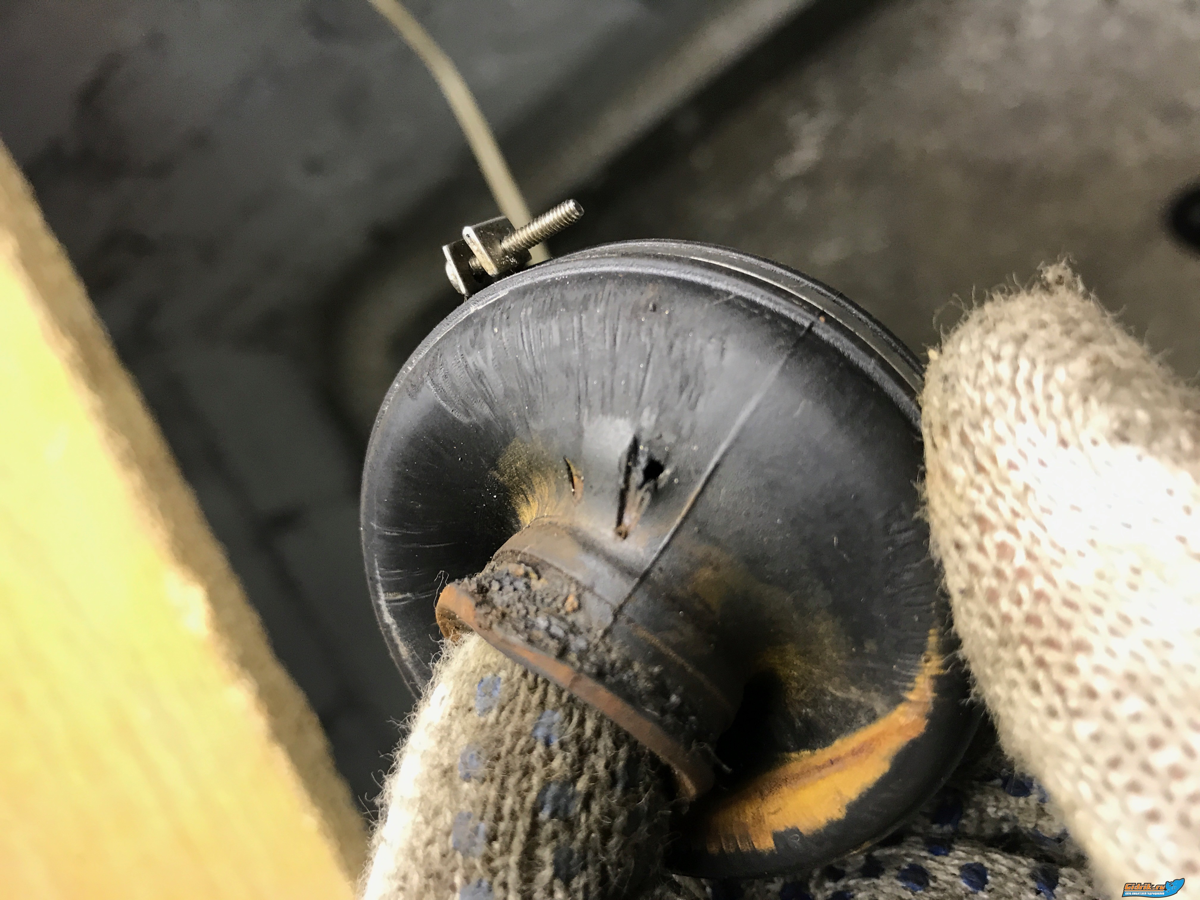

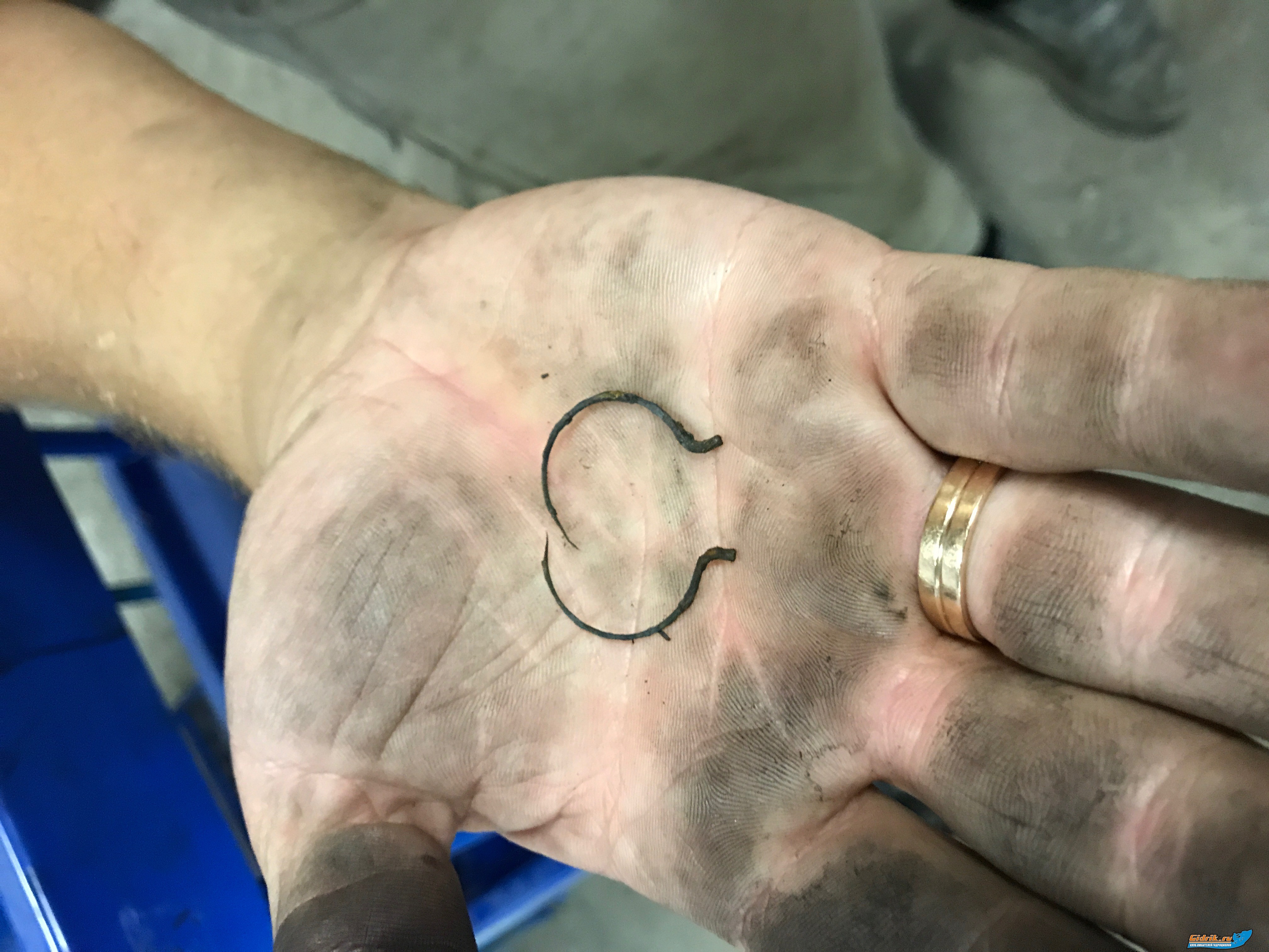

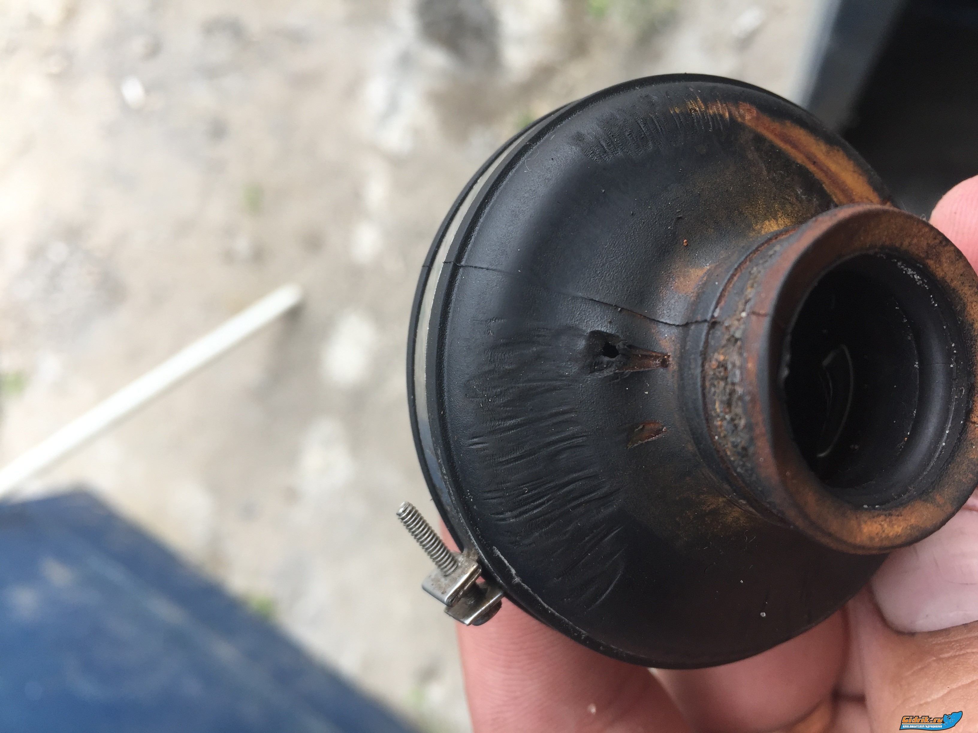

Ребята сегодня руки дошли разобрал клапан..... обнаружил следующее.. хомут превратился в нечто похожее больше на 2 серпа ) образовалось техническое отверстие. где то на схеме видел резинку отдельно, ее вообще реально заказать? но в целом резинка нормальная может кто знает вариант чем заделать можно?

Нашел номер данной запчасти. может кому будет полезно 420260721 . но да! ценник не лояльный ! а про сроки я вообще молчу :evil:
