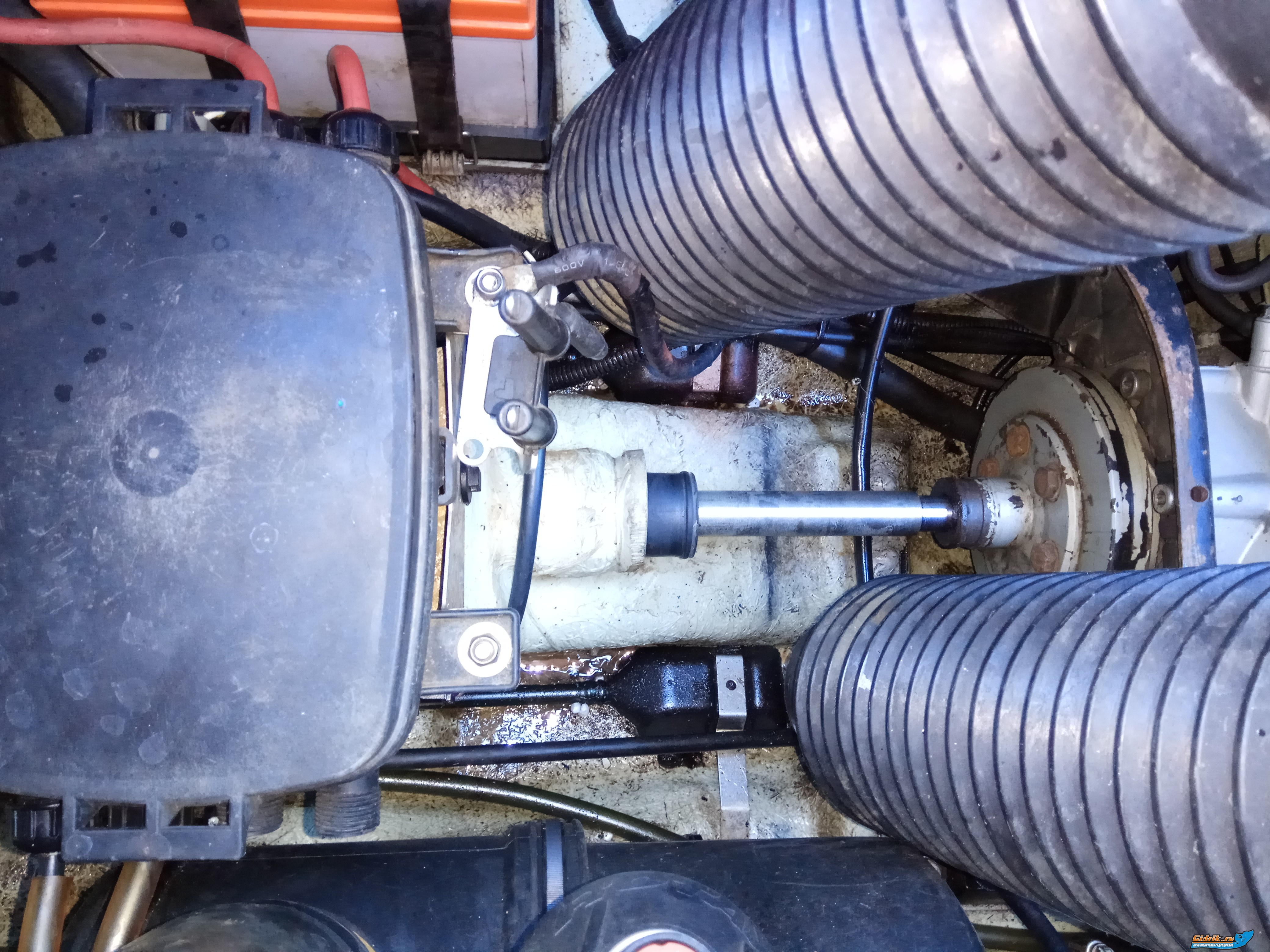

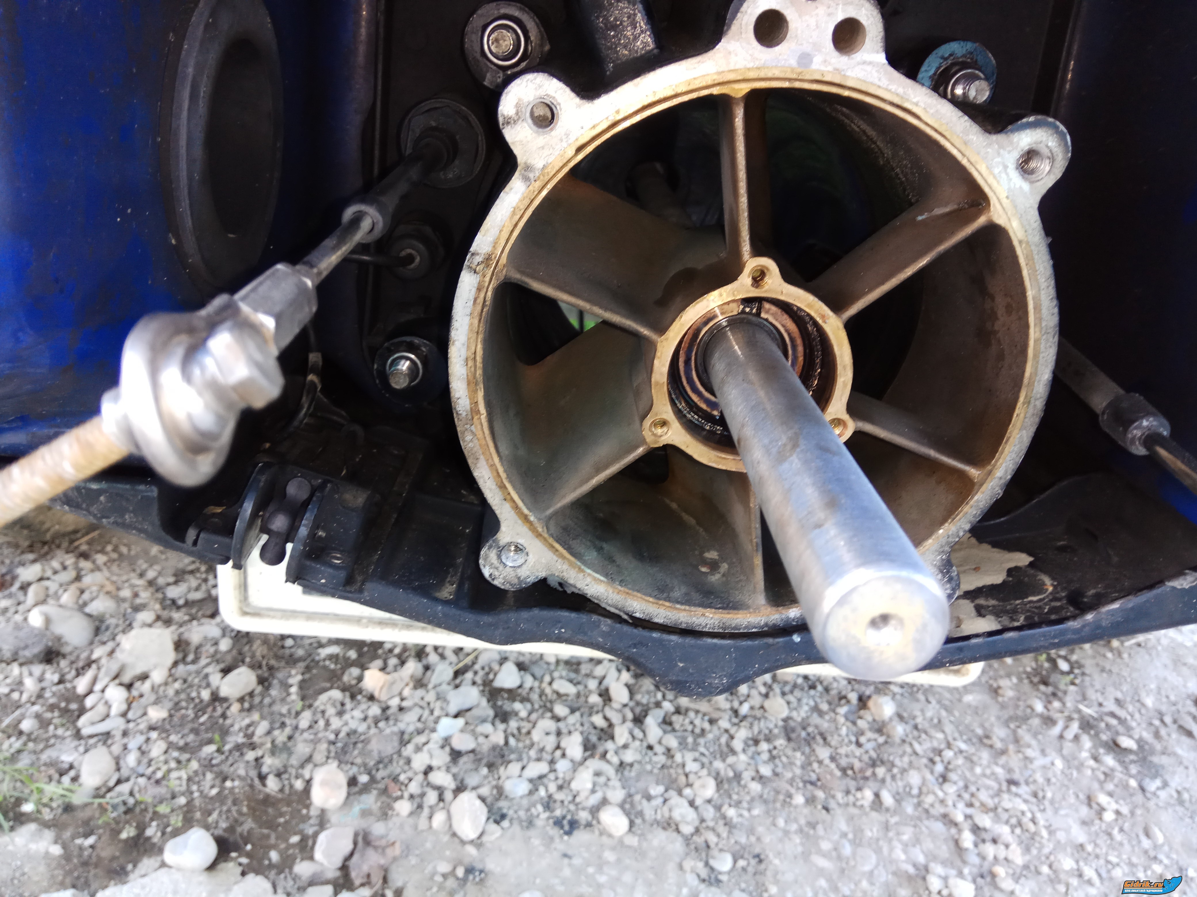

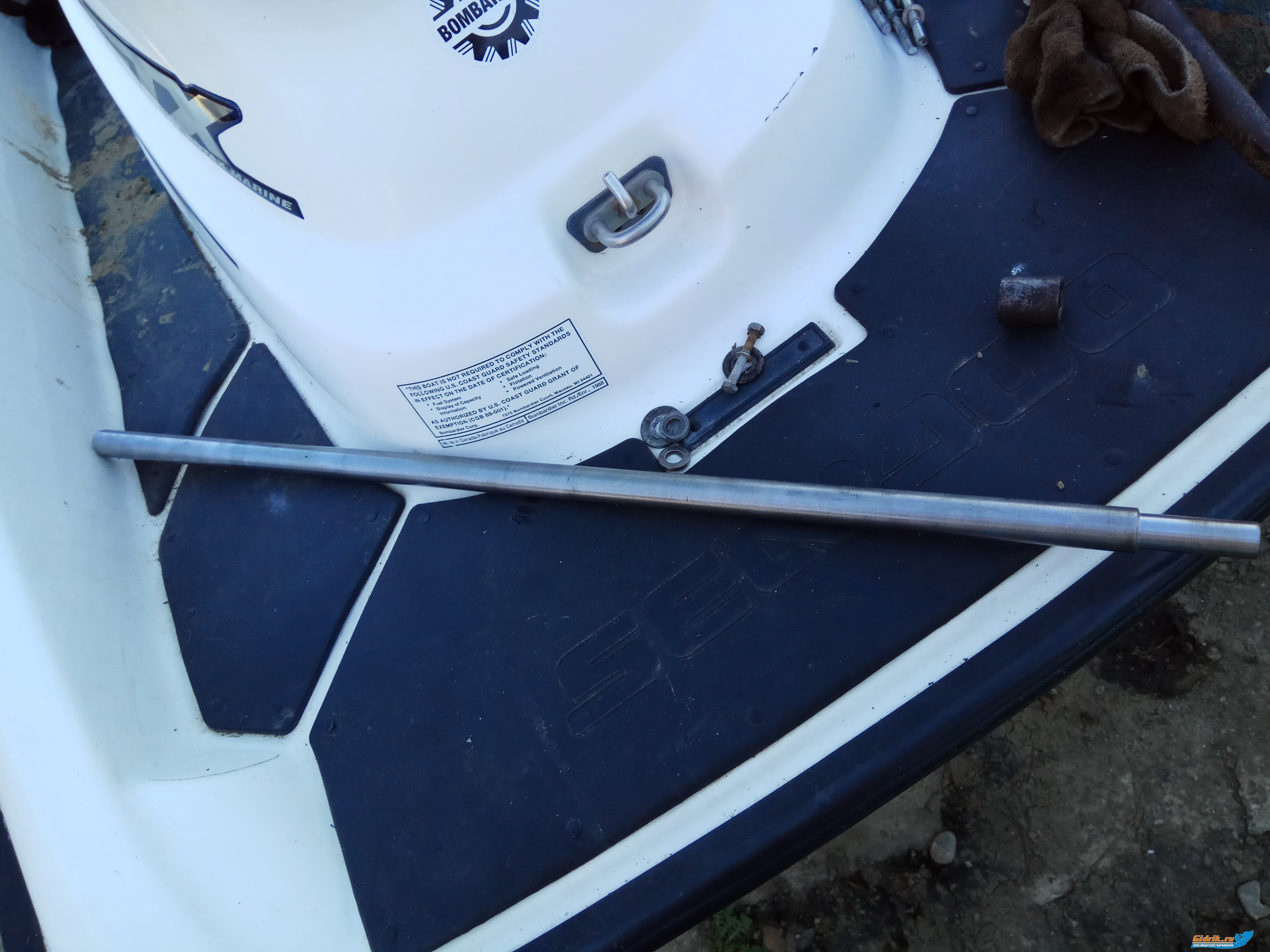

Ребята хочу поделится двумя полезными вещами!
1)Приспособа для центровки мотора и водомета.Вал длинной 80см,из них 25см по диаметру валика в импеллере,с другого конца 5см диаметром 17,5 по шлицевой части в моторе.У меня все оказалось отлично вал вошел по центру.
Цена вопроса 2000р токарю.Как сделать подсказал igor seadoo.За что ему очередное спасибо!

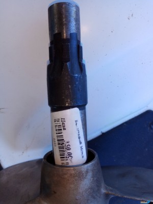

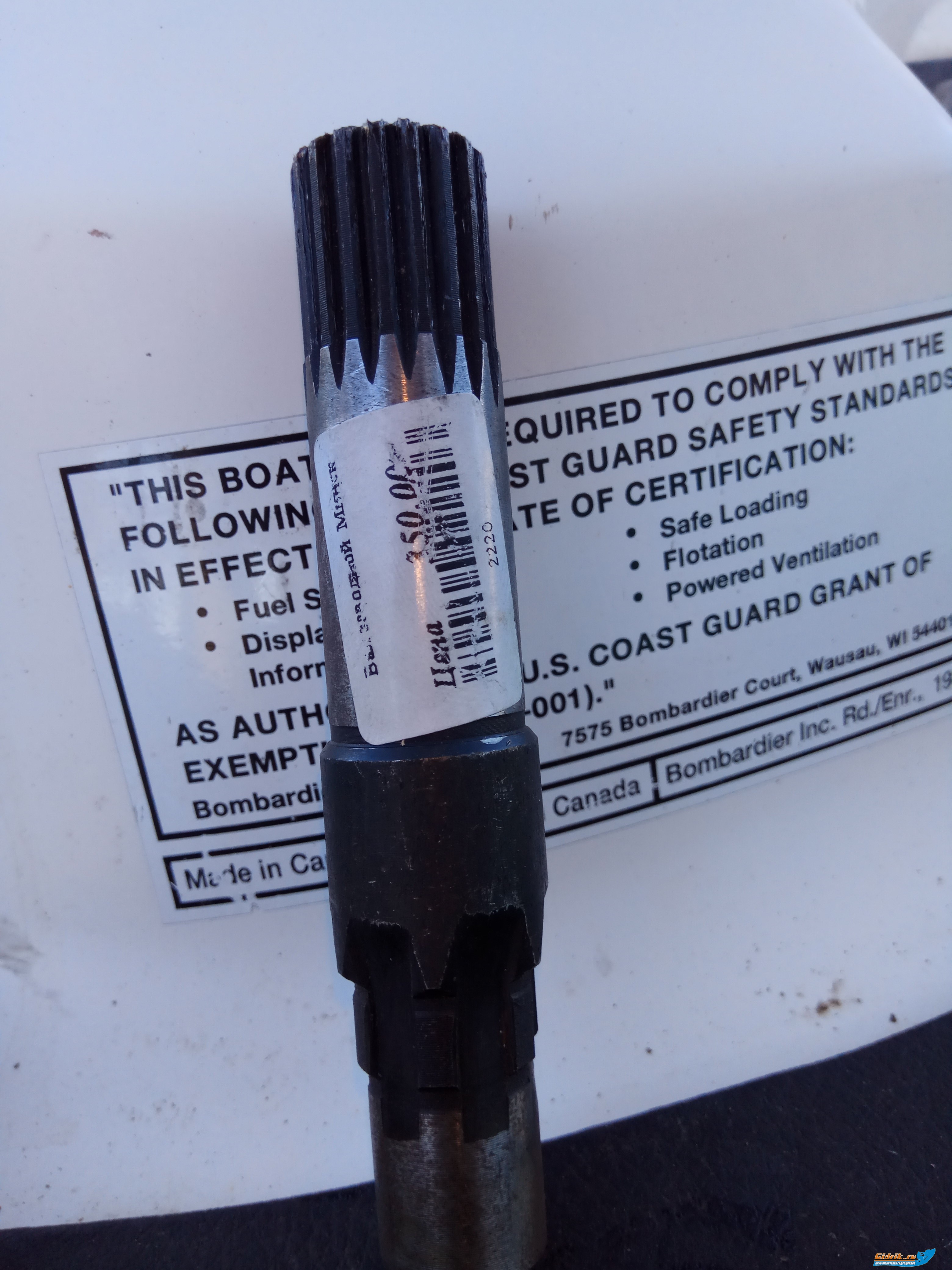

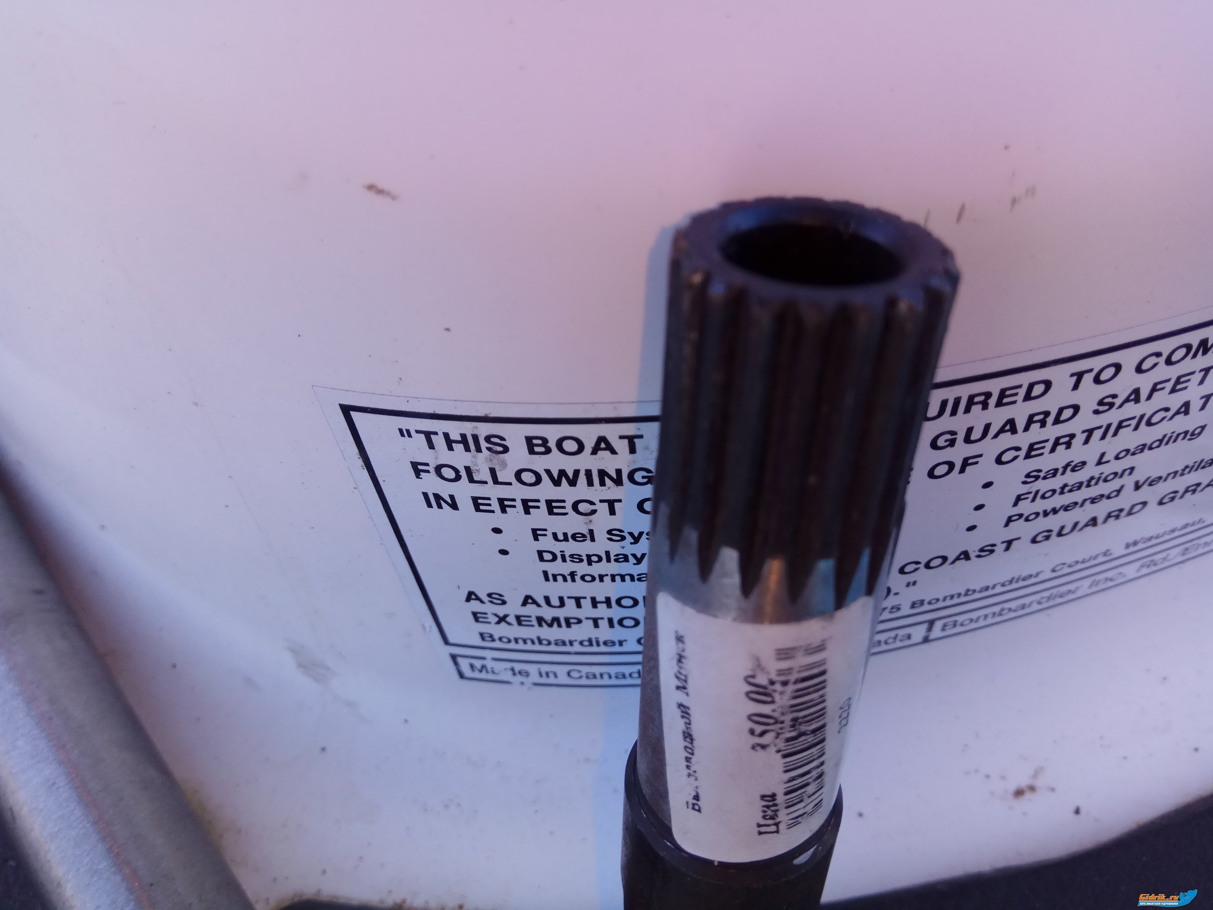

И еще один часто возникающий вопрос.Хочу открутить импеллер,где взять ключ?Ответ, вал заводной мотоцикла Минск.Цена вопроса 350р.Встает в шлицы идеально!

привет.найдутся.только ты прими во внимание,что изготовленная ТОЛИКОМ приспособа на 2т гидру.
СообщениеДобавлено: 16 май 2017, 08:14
газелевский ключ будет маловат по шлицам на 4т импеллер.придется искать вал испорченный на 4т гидру.
никак не могу понять какой ГАЗЕЛЕВСКИЙ ключ ТС написал про вал минска и про проточеный прут причем тут газель??

Вал заводной мотоцикла четко встает в шлицы для 2т гидроцикла.Для 4т так понял нужно другой подбирать.Ждите,как куплю 4т мопед :pardon:
